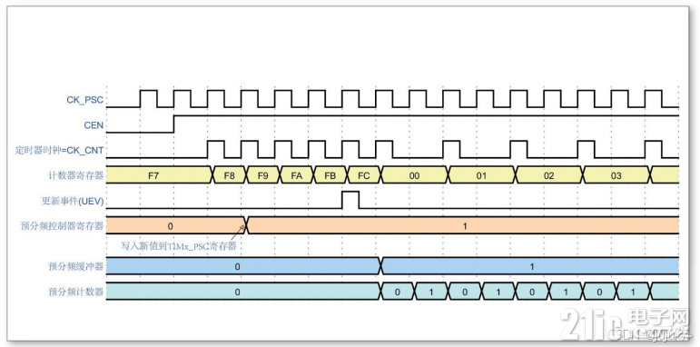

        预分频器可以将计数器的时钟频率按 1 ~ 65536 之间的任意值分频。它是基于一个 (在 TIMx_PSC 寄存器中的)16 位寄存器控制的 16 位计数器。因为这个控制寄存器带有缓冲器,它能够在工作时被改变。 新的预分频器的参数在下一次更新事件到来时被采用。
        下面两个图分别给出了在预分频器运行时,更改计数器参数的例子。
当预分频器的参数从 1 变到 2 时,计数器的时序图:
当预分频器的参数从 1 变到 4 时,计数器的时序图:

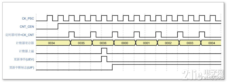

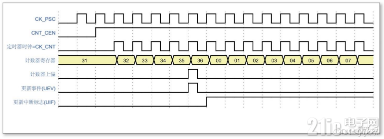

        在向上计数模式中,计数器从 0 计数到自动加载值 (TIMx_ARR 计数器的内容),然后重新从 0 开 始计数并且产生一个计数器溢出事件。
        每次计数器溢出时可以产生更新事件,在 TIMx_EGR 寄存器中设置 UG 位 (通过软件方式或者使用 从模式控制器) 也同样可以产生一个更新事件。
        设置 TIMx_CR1 寄存器中的 UDIS 位,可以禁止更新事件;这样可以避免在向预装载寄存器中写入 新值时更新影子寄存器。在 UDIS 位被清 0 之前,将不产生更新事件。但是在应该产生更新事件时,计 数器仍会被清 0,同时预分频器的计数也被清 0(但预分频器的数值不变)。此外,如果设置了 TIMx_CR1 寄存器中的 URS 位 (选择更新请求),设置 UG 位将产生一个更新事件 UEV,但硬件不设置 UIF 标志 (即不产生中断请求)。这是为了避免在捕获模式下清除计数器时,同时产生更新和捕获中断。
        当发生一个更新事件时,所有的寄存器都被更新,硬件同时 (依据 URS 位) 设置更新标志位 ( TIMx_SR 寄存器中的 UIF 位)。
• 预分频器的缓冲区被置入预装载寄存器的值 (TIMx_PSC 寄存器的内容)
• 自动装载影子寄存器被重新置入预装载寄存器的值 (TIMx_ARR)

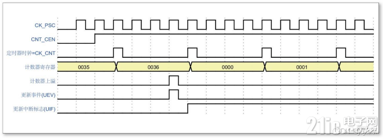

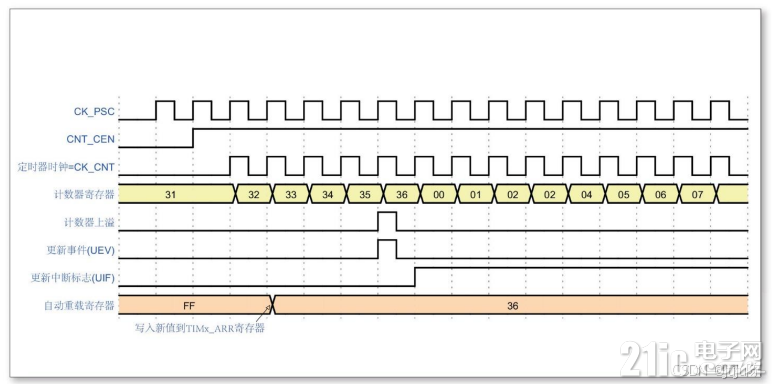

下图给出一些例子,当 TIMx_ARR = 0x36 时计数器在不同时钟频率下的动作:
计数器时序图,内部时钟分频因子为 1:
计数器时序图,内部时钟分频因子为 2:
计数器时序图,内部时钟分频因子为 4:

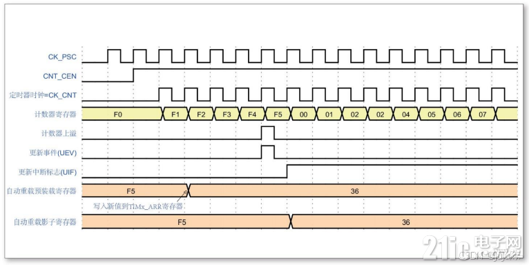

计数器时序图,当 ARPE = 0 时的更新事件 (TIMx_ARR 没有预装入):
计数器时序图,当 ARPE = 1 时的更新事件 (预装入了 TIMx_ARR):

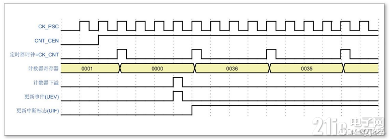

3.3.2        向下计数模式

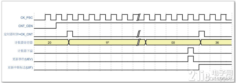

        在向下模式中,计数器从自动装入的值 (TIMx_ARR 计数器的值) 开始向下计数到 0,然后从自动装 入的值重新开始并且产生一个计数器向下溢出事件。
        设置 TIMx_CR1 寄存器的 UDIS 位可以禁止 UEV 事件。这样可以避免向预装载寄存器中写入新值 时更新影子寄存器。因此 UDIS 位被清为 0 之前不会产生更新事件。但是计数器仍会从当前自动加载值 重新开始计数,同时预分频器的计数器重新从 0 开始 (但预分频器的速率不能被修改)。
        此外,如果设置了 TIMx_CR1 寄存器中的 URS 位 (选择更新请求),设置 UG 位将产生一个更新事 件 UEV 但不设置 UIF 标志 (因此不产生中断请求),这是为了避免在发生捕获事件并清除计数器时,同 时产生更新和捕获中断。
        当发生更新事件时,所有的寄存器都被更新,并且 (根据 URS 位的设置) 更新标志位 (TIMx_SR 寄 存器中的 UIF 位) 也被设置。
• 预分频器的缓存器被置入预装载寄存器的值 (TIMx_PSC 寄存器的值)。
• 当前的自动加载寄存器被更新为预装载值 (TIMx_ARR 寄存器中的内容)。
注:自动装载在计数器重载入之前被更新,因此下一个周期将是预期的值。

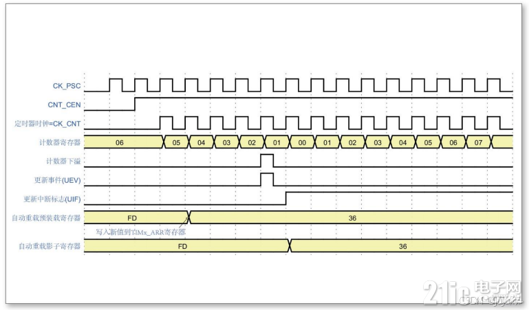

以下是一些当 TIMx_ARR = 0x36 时,计数器在不同时钟频率下的操作实例:
计数器时序图,内部时钟分频因子为 1:
计数器时序图,内部时钟分频因子为 2:
计数器时序图,内部时钟分频因子为 4:

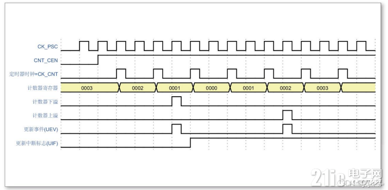

3.3.3        中央对齐模式 (向上/向下计数)
        在中央对齐模式,计数器从 0 开始计数到自动加载的值 (TIMx_ARR 寄存器)-1,产生一个计数器溢 出事件,然后向下计数到 1 并且产生一个计数器下溢事件;然后再从 0 开始重新计数。
        在这个模式,不能写入 TIMx_CR1 中的 DIR 方向位。它由硬件更新并指示当前的计数方向。更新事 件可以产生在每次计数溢出和每次计数下溢;也可以通过 (软件或者使用从模式控制器) 设置 TIMx_EGR 寄存器中的 UG 位产生,此时,计数器重新从 0 开始计数,预分频器也重新从 0 开始计数。
        设置 TIMx_CR1 寄存器中的 UDIS 位可以禁止 UEV 事件。这样可以避免在向预装载寄存器中写入 新值时更新影子寄存器。因此 UDIS 位被清为 0 之前不会产生更新事件。但是计数器仍会根据当前自动 重加载的值,继续向上或向下计数。
• 预分频器的缓存器被加载为预装载 (TIMx_PSC 寄存器) 的值
注:如果因为计数器溢出而产生更新,自动重装载将在计数器重载入之前被更新,因此下一个周期将 是预期的值 (计数器被装载为新的值)。
以下是一些计数器在不同时钟频率下的操作的例子:

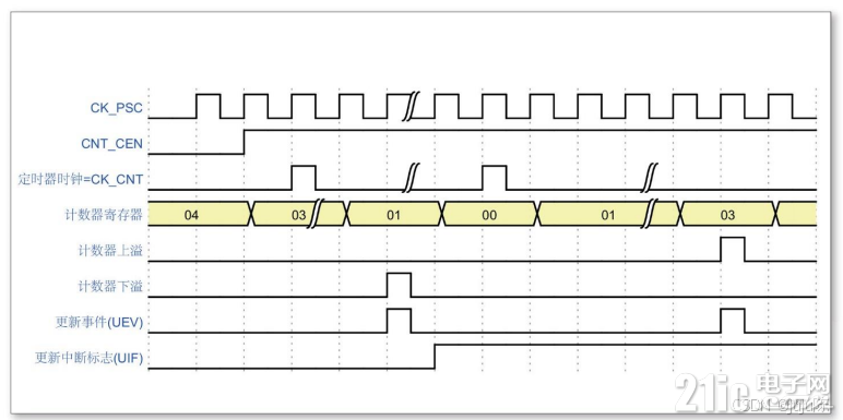

计数器时序图, ARPE = 1 时的更新事件 (计数器下溢):
计数器时序图, ARPE = 1 时的更新事件 (计数器上溢):

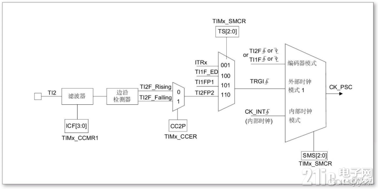

3.4        时钟选择
        计数器时钟可由下列时钟源提供:
• 内部时钟 (CK_INT)。
• 外部时钟模式 1:外部输入脚 (TIx)

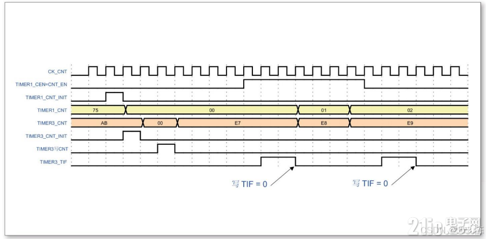

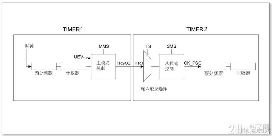

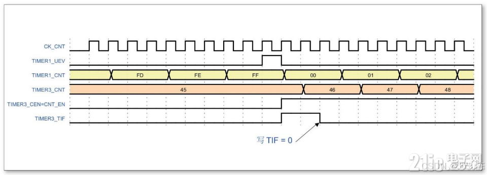

• 内部触发输入 (ITRx):使用一个定时器作为另一个定时器的预分频器,如可以配置一个定时器 Timer1 作为另一个定时器 Timer3 的预分频器。
3.4.1        内部时钟源 (CK_INT)

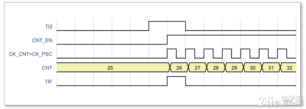

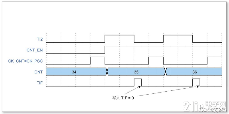

3.4.2        外部时钟源模式 1
        当 TIMx_SMCR 寄存器的 SMS = 111 时,此模式被选中。计数器可以在选定输入端的每个上升沿 或下降沿计数。
外部时钟连接例子:
        例如,要配置向上计数器在 T12 输入端的上升沿计数,使用下列步骤:
• 配置 TIMx_CCMR1 寄存器 CC2S = 01,配置通道 2 检测 TI2 输入的上升沿
• 配置 TIMx_CCMR1 寄存器的 IC2F[3: 0],选择输入滤波器带宽 (如果不需要滤波器,保持 IC2F = 0000) 注:捕获预分频器不用作触发,所以不需要对它进行配置
• 配置 TIMx_CCER 寄存器的 CC2P = 0,选定上升沿极
• 配置 TIMx_SMCR 寄存器的 SMS = 111,选择定时器外部时钟模式 1
• 配置 TIMx_SMCR 寄存器中的 TS = 110,选定 TI2 作为触发输入源
• 设置 TIMx_CR1 寄存器的 CEN = 1,启动计数器
当上升沿出现在 TI2,计数器计数一次,且 TIF 标志被设置。
在 TI2 的上升沿和计数器实际时钟之间的延时取决于在 TI2 输入端的重新同步电路。
外部时钟模式 1 下的控制电路:

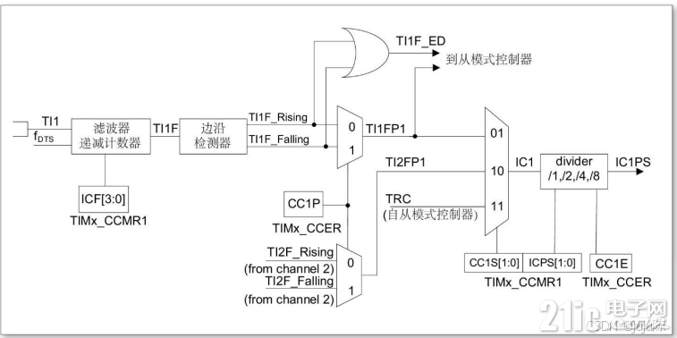

3.6        输入捕获模式
        在输入捕获模式下,当检测到 ICx 信号上相应的边沿后,计数器的当前值被锁存到捕获/比较寄存器 (TIMx_CCRx) 中。当捕获事件发生时,相应的 CCxIF 标志 (TIMx_SR 寄存器) 被置 1,如果开放了中 断,则将产生中断。如果捕获事件发生时 CCxIF 标志已经为高,那么重复捕获标志 CCxOF(TIMx_SR 寄 存器) 被置 1。写 CCxIF = 0 可清除 CCxIF,或读取存储在 TIMx_CCRx 寄存器中的捕获数据也可清除 CCxIF。写 CCxOF = 0 可清除 CCxOF。
        以下例子说明如何在 TI1 输入的上升沿时捕获计数器的值到 TIMx_CCR1 寄存器中,步骤如下:
• 选择有效输入端: TIMx_CCR1 必须连接到 TI1 输入,所以写入 TIMx_CCR1 寄存器中的 CC1S = 01,当 CC1S 不为 00 时,通道被配置为输入,并且 TM1_CCR1 寄存器变为只读。
• 根据输入信号的特点,配置输入滤波器为所需的带宽 (即输入为 TIx 时,输入滤波器控制位是 TIMx_CCMRx 寄存器中的 ICxF 位)。假设输入信号在最多 5 个时钟周期的时间内抖动,我们 须配置滤波器的带宽长于 5 个时钟周期。因此我们可以 (以 fDTS 频率) 连续采样 8 次,以确 认在 TI1 上一次真实的边沿变换,即在 TIMx_CCMR1 寄存器中写入 IC1F = 0011。
• 选择 TI1 通道的有效转换边沿,在 TIMx_CCER 寄存器中写入 CC1P = 0(上升沿)。
• 配置输入预分频器。在本例中,我们希望捕获发生在每一个有效的电平转换时刻,因此预分频器被禁止 (写 TIMx_CCMR1 寄存器的 IC1PS = 00)。
• 设置 TIMx_CCER 寄存器的 CC1E = 1,允许捕获计数器的值到捕获寄存器中。
• 如果需要,通过设置 TIMx_DIER 寄存器中的 CC1IE 位允许相关中断请求。

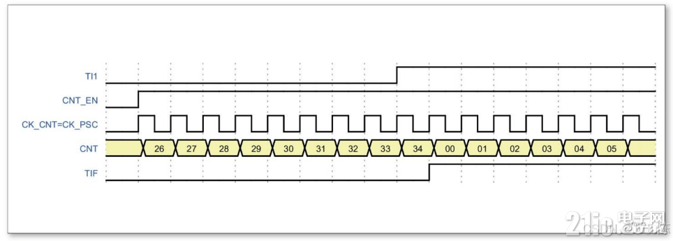

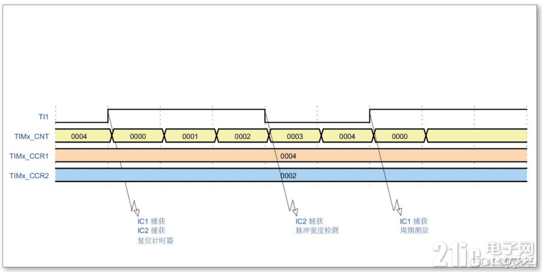

3.7        PWM 输入模式
        该模式是输入捕获模式的一个特例,除下列区别外,操作与输入捕获模式相同:
• 两个 ICx 信号被映射同一个 TIx 输入
• 2 个 ICx 信号为边沿有效,但是极性相反
• 其中一个 TIxFP 信号被作为触发输入信号,而从模式控制器被配置成复位模式
例如,你需要测量输入到 TI1 上的 PWM 信号的长度 (TIMx_CCR1 寄存器) 和占空比(TIMx_CCR2 寄存器),具体步骤如下 (取决于 CK_INT 的频率和预分频器的值)
• 选择 TIMx_CCR1 的有效输入:置 TIMx_CCMR1 寄存器的 CC1S = 01(选择 TI1)
• 选择 TI1FP1 的有效极性 (用来捕获数据到 TIMx_CCR1 中和清除计数器):置 CC1P =0(上升 沿有效)。
• 选择 TIMx_CCR2 的有效输入:置 TIMx_CCMR1 寄存器的 CC2S = 10(选择 TI1)。
• 选择 TI1FP2 的有效极性 (捕获数据到 TIMx_CCR2):置 CC2P = 1(下降沿有效)。
• 选择有效的触发输入信号:置 TIMx_SMCR 寄存器中的 TS = 101(选择 TI1FP1)。
• 配置从模式控制器为复位模式:置 TIMx_SMCR 中的 SMS = 100。
• 使能捕获:置 TIMx_CCER 寄存器中 CC1E = 1 且 CC2E = 1。
10-27 PWM 输入模式时序:
        由于只有 TI1FP1 和 TI2FP2 连到了从模式控制器。所以 PWM 输入模式只能使用 TIMx_CH1 / TIMx_CH2 信号。

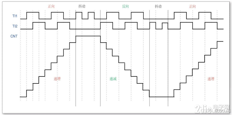

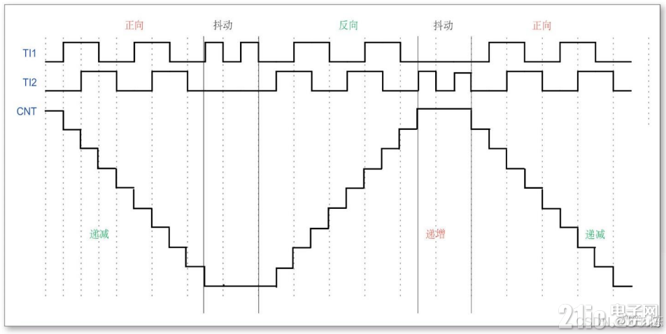

3.12        编码器接口模式
        选择编码器接口模式的方法是:如果计数器只在 TI2 的边沿计数,则置 TIMx_SMCR 寄存器中的 SMS = 001;如果只在 TI1 边沿计数,则置 SMS = 010;如果计数器同时在 TI1 和 TI2 边沿计数,则置 SMS = 011。
        通过设置 TIMx_CCER 寄存器中的 CC1P 和 CC2P 位,可以选择 TI1 和 TI2 极性;如果需要, 还可以对输入滤波器编程。

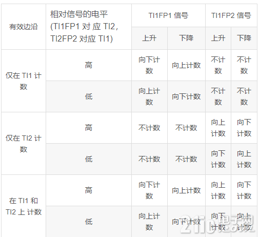

        两个输入 TI1 和 TI2 被用来作为增量编码器的接口。下表,假定计数器已经启动 (TIMx_CR1 寄存 器中的 CEN = 1),则计数器由每次在 TI1FP1 或 TI2FP2 上的有效跳变驱动。 TI1FP1 和 TI2FP2 是 TI1 和 TI2 在通过输入滤波器和极性控制后的信号;如果没有滤波和变相,则 TI1FP1 = TI1;如果没有滤 波和变相,则 TI2FP2 = TI2。根据两个输入信号的跳变顺序,产生了计数脉冲和方向信号。依据两个输入 信号的跳变顺序,计数器向上或向下计数,同时硬件对 TIMx_CR1 寄存器的 DIR 位进行相应的设置。不 管计数器是依靠 TI1 计数、依靠 TI2 计数或者同时依靠 TI1 和 TI2 计数。在任一输入端 (TI1 或者 TI2) 的跳变都会重新计算 DIR 位。
        编码器接口模式基本上相当于使用了一个带有方向选择的外部时钟。这意味着计数器只在 0 到 TIMx_ARR 寄存器的自动装载值之间连续计数 (根据方向,或是 0 到 ARR 计数,或是 ARR 到 0 计数)。 所以在开始计数之前必须配置 TIMx_ARR;同样,捕获器、比较器、预分频器、触发输出特性等仍工作如 常。
        在这个模式下,计数器依照增量编码器的速度和方向被自动的修改,因此计数器的内容始终指示着编 码器的位置。计数方向与相连的传感器旋转的方向对应。下表列出了所有可能的组合,假设 TI1 和 TI2 不 同时变换。
计数方向与编码器信号的关系:
        一个外部的增量编码器可以直接与 MCU 连接而不需要外部接口逻辑。但是,一般使用比较器将编码 器的差动输出转换到数字信号,这大大增加了抗噪声干扰能力。编码器输出的第三个信号表示机械零点, 可以把它连接到一个外部中断输入并触发一个计数器复位。
        下图是一个计数器操作的实例,显示了计数信号的产生和方向控制。它还显示了当选择了双边沿时, 输入抖动是如何被抑制的;抖动可能会在传感器的位置靠近一个转换点时产生。
在这个例子中,我们假定配置如下:
• C1S = ‘01’ (TIMx_CCMR1 寄存器, IC1FP1 映射到 TI1)
• CC2S = ‘01’ (TIMx_CCMR2 寄存器, IC2FP2 映射到 TI2)
• CC1P = ‘0’ (TIMx_CCER 寄存器, IC1FP1 不反相, IC1FP1 = TI1)
• CC2P = ‘0’ (TIMx_CCER 寄存器, IC2FP2 不反相, IC2FP2 = TI2)
• SMS = ‘011’ (TIMx_SMCR 寄存器,所有的输入均在上升沿和下降沿有效)
• CEN = ‘1’ (TIMx_CR1 寄存器,计数器使能)
编码器模式下的计数器操作实例:
下图为当 IC1FP1 极性反相时计数器的操作实例 (CC1P = ‘1’,其他配置与上例相同)
IC1FP1 反相的编码器接口模式实例:

在如下的例子中,计数器只在 TI1 为低时向上计数:
• 配置通道 1 以检测 TI1 上的低电平。配置输入滤波器带宽 (本例中,不需要滤波,所以保持 IC1F = 0000)。触发操作中不使用捕获预分频器,所以不需要配置。 CC1S 位用于选择输入捕获 源,置 TIMx_CCMR1 寄存器中 CC1S = 01。置 TIMx_CCER 寄存器中 CC1P= 1 以确定极性 (只检测低电平)。
• 置 TIMx_SMCR 寄存器中 SMS = 101,配置定时器为门控模式;置 TIMx_SMCR 寄存器中 TS = 101,选择 TI1 作为输入源。
• 置 TIMx_CR1 寄存器中 CEN = 1,启动计数器。在门控模式下,如果 CEN = 0,则计数器不能 启动,不论触发输入电平如何。 只要 TI1 为低,计数器开始依据内部时钟计数,在 TI1 变高时停止计数。当计数器开始或停止时都设置 TIMx_SR 中的 TIF 标置。
TI1 上升沿和计数器实际停止之间的延时取决于 TI1 输入端的重同步电路。

        在下面的例子中,计数器在 TI2 输入的上升沿开始向上计数:
• 配置通道 2 检测 TI2 的上升沿。配置输入滤波器带宽 (本例中,不需要任何滤波器,保持 IC2F = 0000)。触发操作中不使用捕获预分频器,不需要配置。 CC2S 位只用于选择输入捕获源,置 TIMx_CCMR1 寄存器中 CC2S = 01。置 TIMx_CCER 寄存器中 CC1P= 1 以确定极性 (只检 测低电平)。
• 置 TIMx_SMCR 寄存器中 SMS = 110,配置定时器为触发模式;置 TIMx_SMCR 寄存器中 TS = 110,选择 TI2 作为输入源。 当 TI2 出现一个上升沿时,计数器开始在内部时钟驱动下计数,同时设置 TIF 标志。
TI2 上升沿和计数器启动计数之间的延时取决于 TI2 输入端的重同步电路。

        所有 TIMx 定时器在内部相连,用于定时器同步或链接。当一个定时器处于主模式时,它可以对另一 个处于从模式的定时器的计数器进行复位、启动、停止或提供时钟等操作。
下图显示了触发选择和主模式选择模块的概况。
主/从定时器的例子

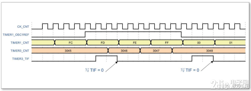

3.14.2        使用一个定时器使能另一个定时器
        在这个例子中,定时器 3 的运行受由定时器 1 的输出比较控制。参考下图。只当定时器 1 的 OC1REF 为高时定时器 3 才对分频后的内部时钟计数。两个定时器的时钟频率都是由预分频器对 CK_INT 除以 3(fCK_CNT = fCK_INT/3) 得到。
• 配置定时器 1 为主模式,送出它的输出比较参考信号 (OC1REF) 为触发输出 (TIM1_CR2 寄存 器的 MMS = 100)
• 配置定时器 1 的 OC1REF 波形 (TIM1_CCMR1 寄存器)
• 配置定时器 3 从定时器 1 获得输入触发 (TIM3_SMCR 寄存器的 TS = 001)  配置定时器 3 为门控模式 (TIM3_SMCR 寄存器的 SMS = 101)
• 置 TIM3_CR1 寄存器的 CEN = 1 以使能定时器 3
• 置 TIM1_CR1 寄存器的 CEN = 1 以使能定时器 1
注:定时器 3 的时钟不与定时器 1 的时钟同步,这个模式只影响定时器 3 计数器的使能信号。
定时器 1 的 OC1REF 控制定时器 3:
        在上图的例子中,在定时器 3 启动之前,它们的计数器和预分频器未被初始化,因此它们从当前的数 值开始计数。可以在启动定时器 1 之前复位 2 个定时器,使它们从给定的数值开始,即在定时器计数器 中写入需要的任意数值。写 TIMx_EGR 寄存器的 UG 位即可复位定时器。
        在下一个例子中,需要同步定时器 1 和定时器 3。定时器 1 是主模式并从 0 开始,定时器 3 是从 模式并从 0xE7 开始; 2 个定时器的预分频器系数相同。写 0 到 TIM1_CR1 的 CEN 位将禁止定时器 1,定时器 3 随即停止。
• 配置定时器 1 为主模式,送出输出比较 1 参考信号 (OC1REF) 做为触发输出 (TIM1_CR2 寄 存器的 MMS = 100)。
• 配置定时器 1 的 OC1REF 波形 (TIM1_CCMR1 寄存器)。
• 配置定时器 3 从定时器 1 获得输入触发 (TIM3_SMCR 寄存器的 TS = 000)
• 配置定时器 3 为门控模式 (TIM3_SMCR 寄存器的 SMS = 101)
• 置 TIM1_EGR 寄存器的 UG = 1,复位定时器 1。
• 置 TIM3_EGR 寄存器的 UG = 1,复位定时器 3。
• 写 0xE7 至定时器 3 的计数器 (TIM3_CNT),初始化它为 0xE7。
• 置 TIM3_CR1 寄存器的 CEN = 1 以使能定时器 3。
• 置 TIM1_CR1 寄存器的 CEN = 1 以启动定时器 1。
• 置 TIM1_CR1 寄存器的 CEN = 0 以停止定时器 1。

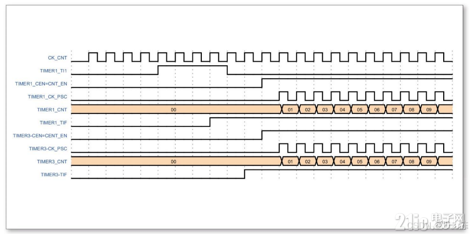

3.14.4        使用一个外部触发同步地启动 2 个定时器
        这个例子中当定时器 1 的 TI1 输入上升时使能定时器 1,使能定时器 1 的使能定时器 3。为保证 计数器的对齐,定时器 1 必须配置为主/从模式 (对应 TI1 为从,对应定时器 3 为主):
• 配置定时器 1 为主模式,送出它的使能作为触发输出 (TIM1_CR2 寄存器的 MMS=‘001’)
• 配置定时器 1 为从模式,从 TI1 获得输入触发 (TIM1_SMCR 寄存器的 TS = ‘100’ )
• 配置定时器 1 为触发模式 (TIM1_SMCR 寄存器的 SMS=‘110’ )
• 配置定时器 3 为触发模式 (TIM3_SMCR 寄存器的 SMS = 110)
        当定时器 1 的 TI1 上出现一个上升沿时,两个定时器同步地按照内部时钟开始计数,两个 TIF 标志 也同时被设置。
        注:在这个例子中,在启动之前两个定时器都被初始化 (设置相应的 UG 位),两个计数器都从 0 开 始,但可以通过写入任意一个计数器寄存器 (TIMx_CNT) 在定时器间插入一个偏移。下图中能看到主/从 模式下在定时器 1 的 CNT_EN 和 CK_PSC 之间有个延迟。
使用定时器 1 的 TI1 输入触发定时器 1 和定时器 3:
