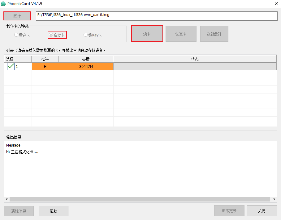

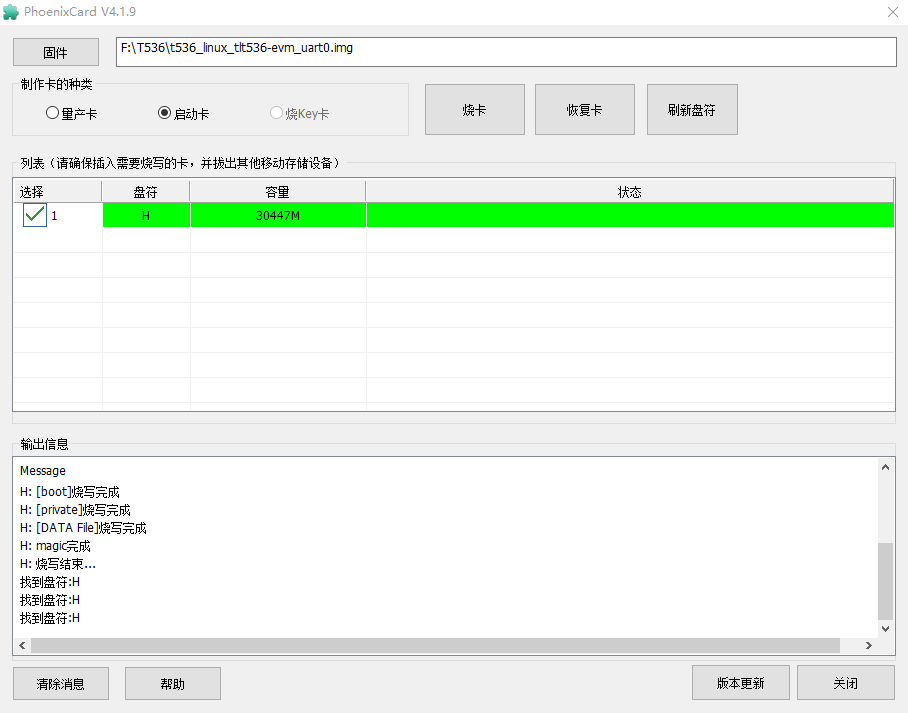

将产品资料“4-软件资料\Linux\Makesdboot\[版本号]\”目录下的系统镜像拷贝至非中文路径的目录下,版本号请以实际情况为准。在PhoenixCard软件上点击“固件”,选择目标镜像文件,接着选择“启动卡”,最后点击“烧卡”制作Linux系统启动卡。
图 4
Linux系统启动卡制作完成后,状态栏呈现绿色并打印如下信息。
图 5

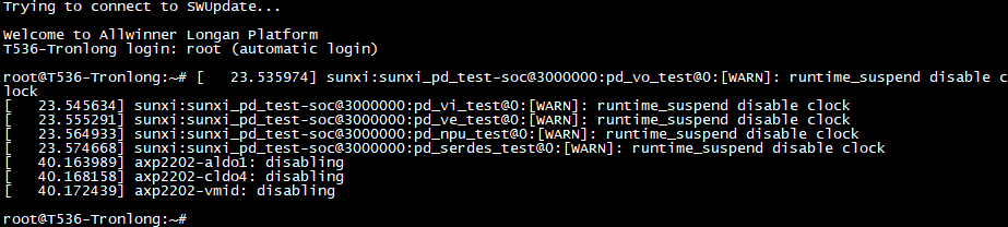

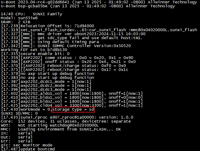

评估板断电,将Linux系统启动卡插至评估板Micro SD卡槽,使用Type-C线连接评估板的USB TO UART0调试串口至PC机,然后将评估板上电,系统将从Linux系统启动卡启动后自动登录root用户,串口调试终端会打印如下类似启动信息。
备注:
首次启动时,程序将自动进行DDR训练,耗时约16秒。训练完成后,DDR参数保存至存储介质中,后续启动时直接读取,无需重新训练。因此,首次启动时间较长,后续启动时间恢复正常。
DDR训练数据仅支持唯一对应的DDR型号。已完成首次启动的Linux系统启动卡将不支持其他DDR配置的核心板,否则系统将因DDR参数问题无法启动,需重新制作Linux系统启动卡进行测试。
"storage type = sd"表示Micro SD模式启动,"storage type = emmc"表示eMMC模式启动。
图 6

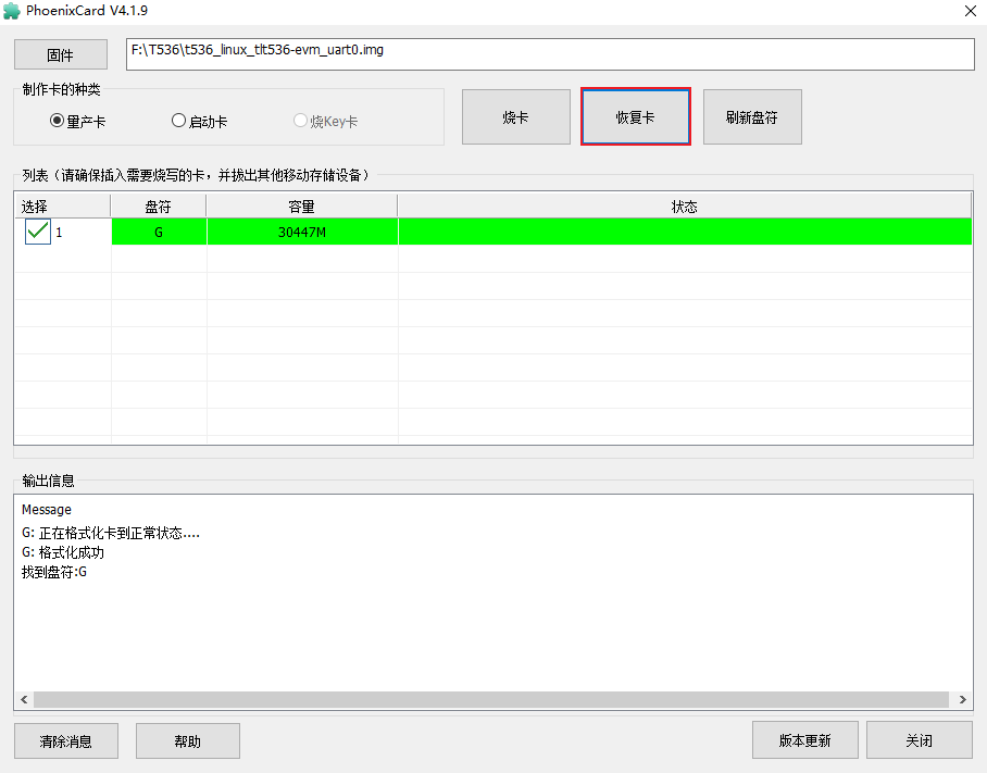

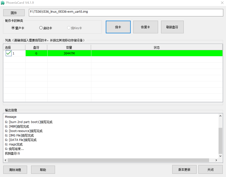

“量产卡”制作请将空白Micro SD卡通过读卡器插至PC机USB接口,双击"PhoenixCard.exe"打开系统固化工具。
图 8
工具运行后会自动识别接入到PC端的Micro SD卡,如下图所示。
图 9
点击“恢复卡”,等待格式化完成。
图 10
将产品资料“4-软件资料\Linux\Makesdboot\[版本号]\”目录下的系统镜像拷贝至非中文路径的目录下,版本号请以实际情况为准。在PhoenixCard软件上点击“固件”选择目标镜像文件,接着选择“量产卡”,最后点击“烧卡”制作“量产卡”。
图 11
“量产卡”制作完成后,状态栏呈现绿色并打印如下信息。
图 12

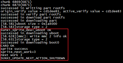

固化Linux系统至eMMC通过“量产卡”固化
将“量产卡”插至评估板Micro SD卡槽,评估板上电后将从系统固化卡启动,并自动固化Linux系统至eMMC中。
图 13

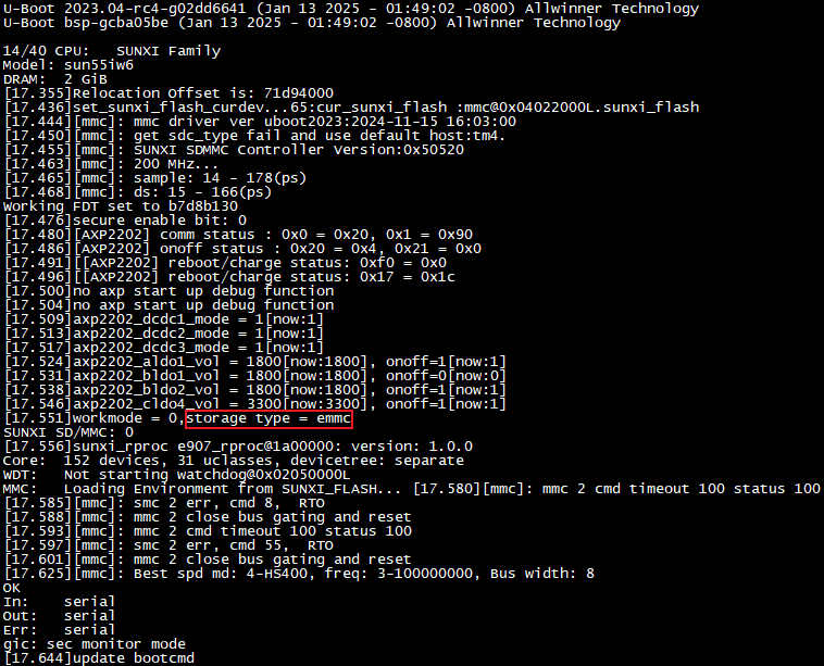

当系统固化完成后,评估板将自动掉电,此时核心板LED1、LED2熄灭。请将评估板断电,取出系统固化卡,然后重新上电,评估板将从eMMC启动系统,系统启动后自动登录root用户,串口调试终端会打印如下类似启动信息。
备注:"storage type = sd"表示Micro SD模式启动,"storage type = emmc"表示eMMC模式启动。

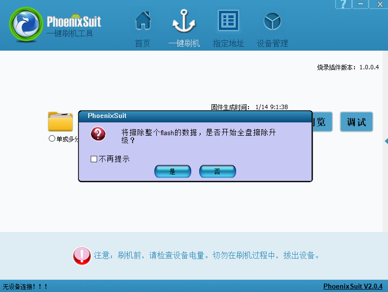

通过USB固化
请使用Type-C线将评估板USB0 OTG与PC机USB接口连接。

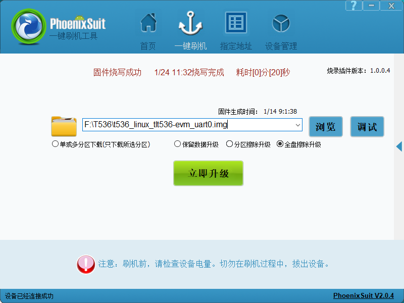

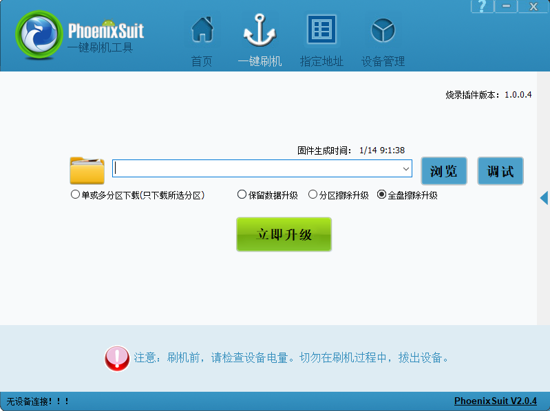

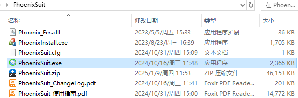

将产品资料“4-软件资料\Tools\Windows\”目录下的PhoenixSuit.zip工具解压至Windows工作目录下,该工具可将Linux系统通过USB接口固化至eMMC。双击"PhoenixSuit.exe"打开系统固化工具。
图 16
图 17

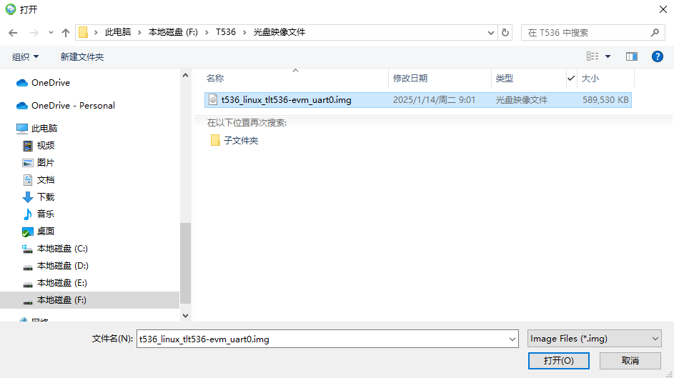

点击“浏览”,选择需要固化的系统镜像。
图 18

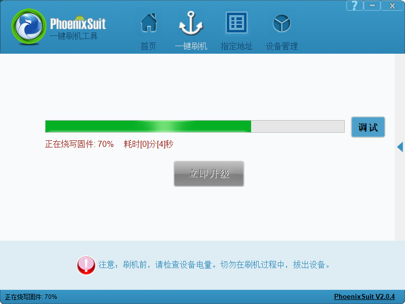

按下评估板FEL按键,评估板上电,PhoenixSuit工具出现如下界面,选择"Yes",将板载eMMC进行格式化。
图 19
格式化完成后,工具将自动固化系统镜像文件至eMMC。直至出现如下界面,表示系统固化成功。
图 20
图 21
评估板断电重启,系统将从eMMC启动。

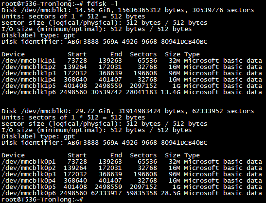

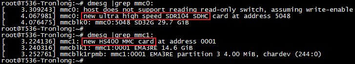

T536的mmc节点是由注册顺序决定,需先执行如下命令确认Linux系统启动卡和eMMC设备的分区。
Target# dmesg |grep mmc0: //查看mmc0被注册的设备
Target# dmesg |grep mmc1: //查看mmc1被注册的设备
图 22
可看到Linux系统启动卡注册了mmc0节点,eMMC设备注册了mmc1节点。
执行如下命令,查看Linux系统启动卡和eMMC在文件系统的挂载信息,其中mmcblk0表示Linux系统启动卡的分区,mmcblk1表示eMMC设备的分区。
Target# fdisk -l
图 23
将Linux系统固化至Micro SD卡或eMMC后,Micro SD卡或eMMC将会被划分为6个分区,并且在rootfs分区预留一定空间,用于快速测试使用。
为保证文件系统的健壮性,一般不推荐使用rootfs分区做频繁的数据读写。推荐使用用户分区"/dev/mmcblk0p6"或"/dev/mmcblk1p6"做日常数据存储。
从Linux系统启动卡启动,进入评估板文件系统,执行如下命令,可查看Linux系统启动卡各分区的大小。
备注:从Linux系统启动卡启动系统后,userdata分区会自动挂载,格式为EXT4。

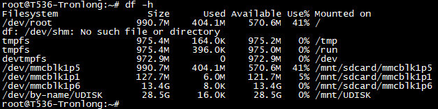

Target# df -h
图 24

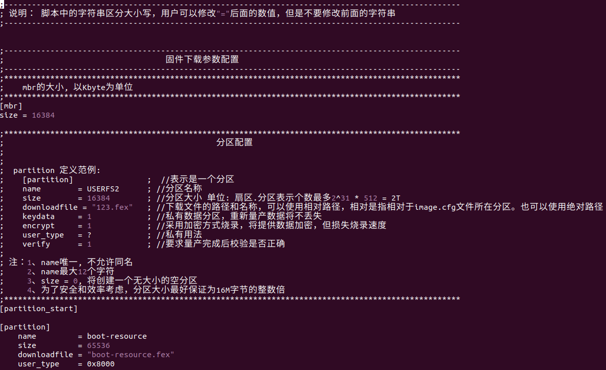

分区配置说明
我司提供的LinuxSDK开发包已包含系统分区配置文件sys_partition.fex,位于LinuxSDK开发包"device/product/configs/tlt536-evm/buildroot/"目录下。
图 25
sys_partition.fex文件分区配置信息如下图所示。分区以"[partition_start]"为起始标志,后面连续存放各个分区的信息,详情请查看sys_partition.fex文件内容。
图 26 sys_partition.fex
如修改了sys_partition.fex文件,请参考《Linux系统使用手册》文档重新打包生成Linux系统镜像,再重新固化至存储设备即可生效。
