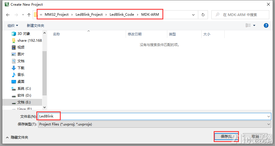

(2)点击“Project”→“New μVision Project...”。
(3)选择工程保存地址及工程文件名,然后点击确定。
(4)选择相应的单片机型号,然后点击“OK”即可。

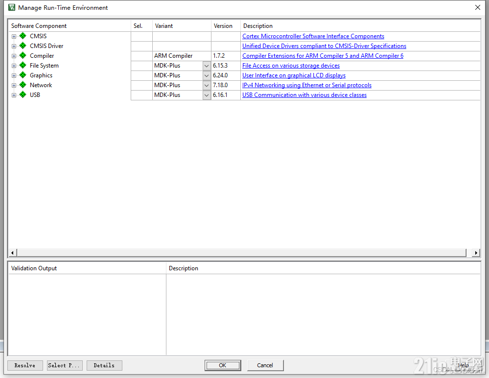

(5)弹出“管理运行时环境”对话框,保持默认,点击OK即可。

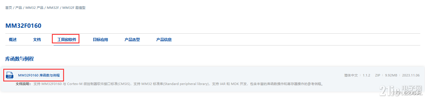

3.1、下载库函数和例程。
(1)进入官网:上海灵动微电子股份有限公司
(2)点击“产品”,先择对应的单片机型号。
(3)点击“工具和软件”,下载库函数和例程。

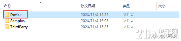

3.2、移植库文件到对应文件夹
(1)解压下载的库函数和例程。
(2)复制Device文件。
(3)粘贴到LED闪烁工程对应的文件夹。

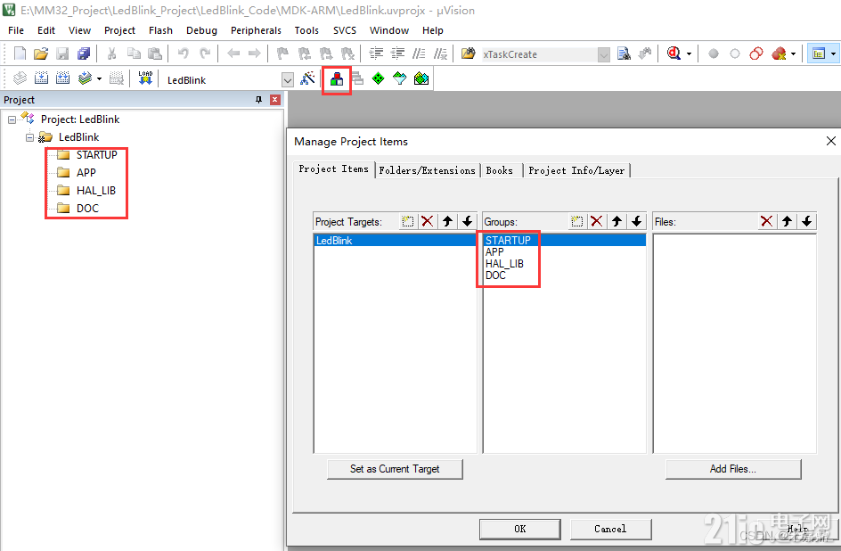

3.3、文件添加到Keil工程中的准备工作
(1)打开Keil。
(2)点击“Manage Project Items”,进行如下配置。
(3)与MDK-ARM同级目录下新建APP文件夹,存放自己创建的源代码。在这里先创建main.c和main.h文件夹。
可以创建多个文件夹,进行代码的分层,如应用层、驱动层。
APP文件夹下可以创建src文件和inc文件,分别存放源文件和头文件。
要明确知道自己创建的存放头文件的路径,在Keil中要包含这些路径。

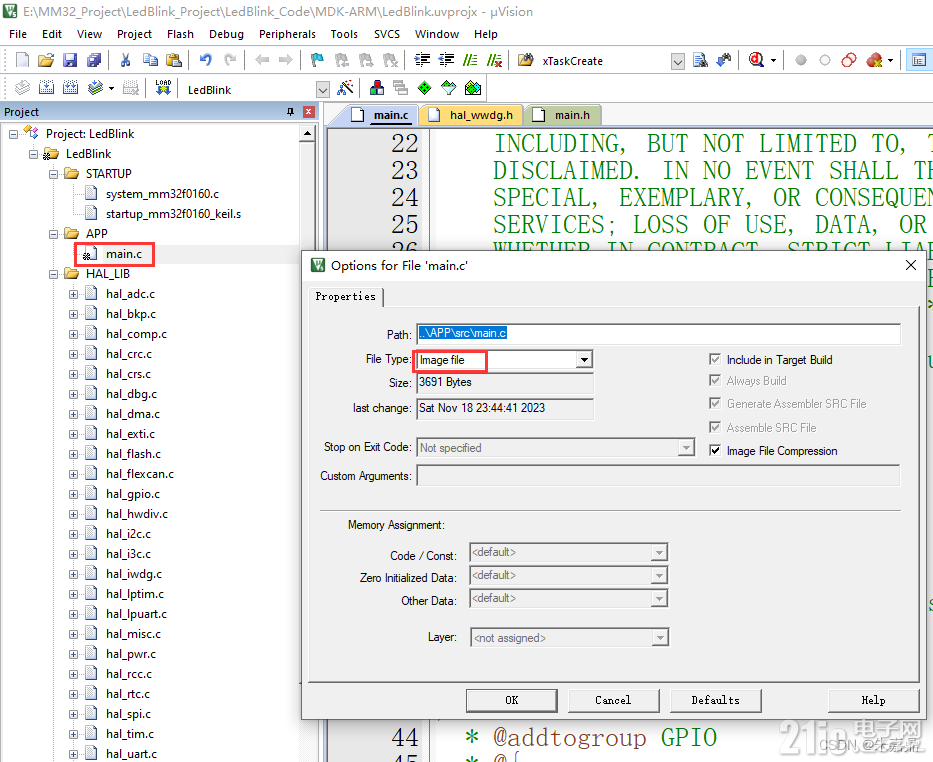

3.5、编译检查
(1)检查添加的文件类型是否错误。(在当前环境下就会出现这个问题)
(2)如下页面配置检查
宏定义 USE_STDPERIPH_DRIVER(暂时非必须,,没有也不报错)
勾选C99 Mode,不勾选GNU extensions
(3)main.c中包含 "hal_conf.h" 头文件。
