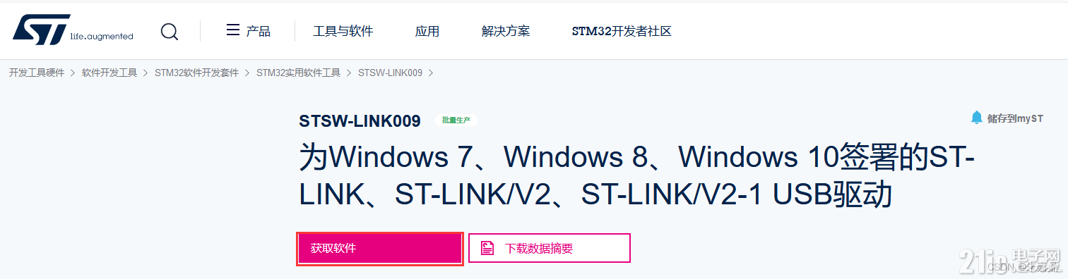

(1)下载地址
ST-Link 官网下载地址
(2)点击获取软件下载ST-Link驱动。(需要登陆ST官网账户)

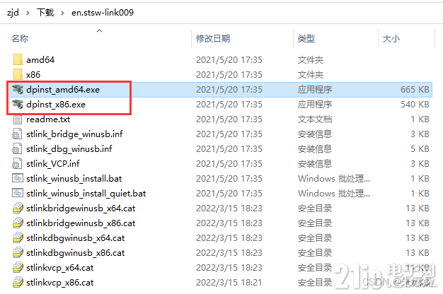

(3)下载后解压,根据电脑位数安装 .exe 文件即可。
64位电脑选择dpinst_amd64.exe安装。
32位电脑选择dpinst_x86.exe安装。
(4)跟随提示安装即可。

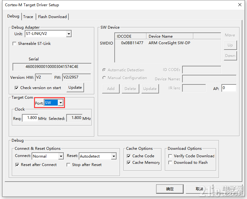

3、Keil 配置ST-Link驱动

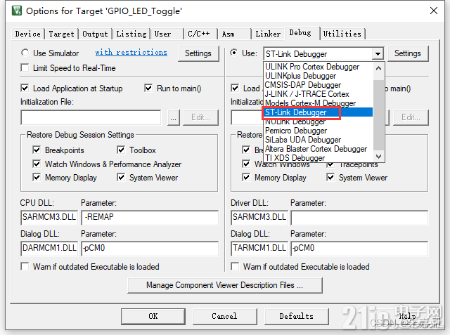

(1)打开一个Keil工程。
(2)调试器选择为ST-Link Debugger,然后点击Settings。
(3)可能会弹出提示框:是否要更新ST-Link固件。这里选择No,点击Yes因为网络原因大概率也更新不了。
(4)选择接口(SW或JATG)。真实工作中都是用SW接口,因为JATG接口占用太多GPIO。

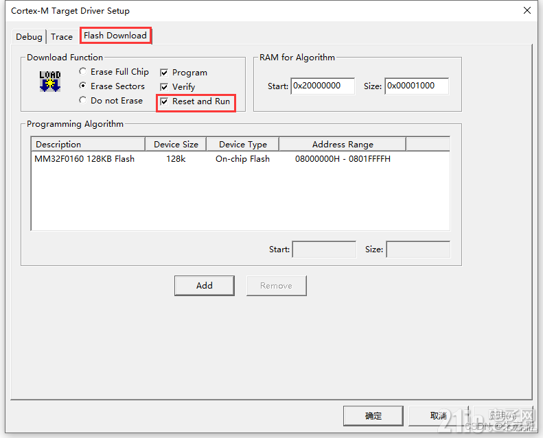

(5)点击“Flash Download”,勾选“Reset and Run”。
(6)配置完后保存即可,点击“确定”、“OK”。

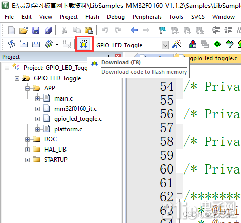

(7)板子连接好ST-Link后,点击如下图标下载程序。

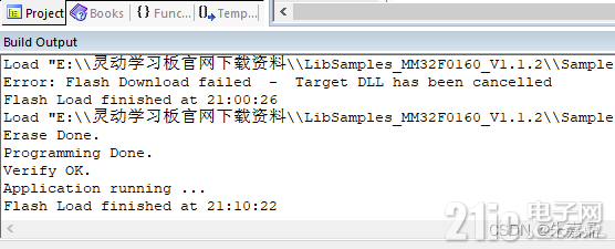

(8)Build Output窗口输出如下内容,即下载成功。
