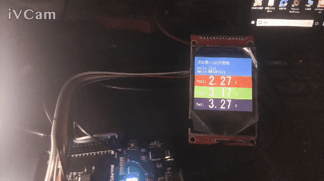

本文目的:实现ADC采集将结果通过LCD显示,在ADC采集时采用多通道采集方式
参考例程:
LibSamples_MM32F0120_V1.13.4\Samples\LibSamples\ADC\ADC_AnyChannel_ContinuousScan_DMA_Interrupt
LibSamples_MM32F0120_V1.13.4\Samples\LibSamples\ADC\ADC_InternalVoltageSensor
示例中缺省采集通道ADC1_VIN[3],对应管脚PA3,可以通过调节电位器改变PB3的ADC输入电压。
为实现多通道采集,将增加采集通道ADC1_VIN[10],对应管脚PB3。
另外再增加参考电压采集通道。
因此将实现对3个通道的采集。
1、ADC初始化配置

其中,
   ADC_SampleTimeConfig(ADC1, ADC_Channel_3, ADC_SampleTime_240_5);
   ADC_SampleTimeConfig(ADC1, ADC_Channel_10, ADC_SampleTime_240_5);
   ADC_SampleTimeConfig(ADC1, ADC_Channel_VoltReference, ADC_SampleTime_240_5);
   ADC_AnyChannelNumCfg(ADC1, 2);//3个通道
   ADC_AnyChannelSelect(ADC1, ADC_AnyChannel_0, ADC_Channel_3); //通道3
   ADC_AnyChannelSelect(ADC1, ADC_AnyChannel_1, ADC_Channel_10); //通道10
   ADC_AnyChannelSelect(ADC1, ADC_AnyChannel_2, ADC_Channel_VoltReference);//参考电压通道
   ADC_AnyChannelCmd(ADC1, ENABLE);
数据采集采用DMA搬运,结果保存在:
uint16_t ADC_Buffer[30];
2、中断处理

DMA搬运的数据中,按顺序分别为vol1(PA3),vol2(PB3),ref。
每个通道取10次数据平均做为结果。
