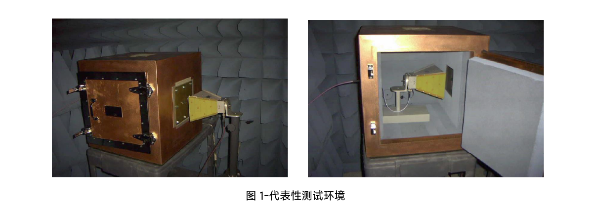

屏蔽性能测试
1、测试程序和顺序
屏蔽效果数据采用立方体铜外壳采集,该外壳内设有用于连接待测设备 (DUT) 安装板的装置。安装板固定在铜外壳一侧的方形切口上。有两块不同的安装板,一块带有用于连接器的孔,另一块则没有。
为了进行测量,测试使用了两根喇叭天线。一根放置在外壳内,另一根放置在外壳外。两根天线尽可能靠近安装板,大约几英寸。
性能目标是设计一个屏蔽层,以最大限度地减少从一个天线传输到另一个天线的信号功率。
首先进行几项参考测量。
1. 使用不带孔的安装板对密封外壳进行测量。我们使用此测量值来确定噪声“基底”。
2. 仅对带孔且未安装连接器的待测设备板进行测量。 我们将此测量值作为“上限”,表示在没有屏蔽的情况下,最坏情况下的泄漏能量。
3. 在天线之间没有任何阻挡的情况下进行测量。这显示为上限内的深黑色线。 然后测量了三个 待测设计 (DUT) 样本。
第一个待测设备是带有 EMI 金属垫片的 2x4 SFP 连接器(橙色线)。参见图 2 和图 3。
第二个待测设备是带有 EMI 弹性垫片的 2x4 SFP+ 连接器(绿色线)。参见图 2
第三个待测设备是带有 EMI 金属垫片的 2x4 SFP+ 连接器(绿线)。参见图 3
请注意,待测设备不包含任何连接的线缆或 SFP/SFP+ 模块。测量的重点是比较评估不同的笼式技术。安装模块或线缆后,它们的性能参数将占主导地位。
