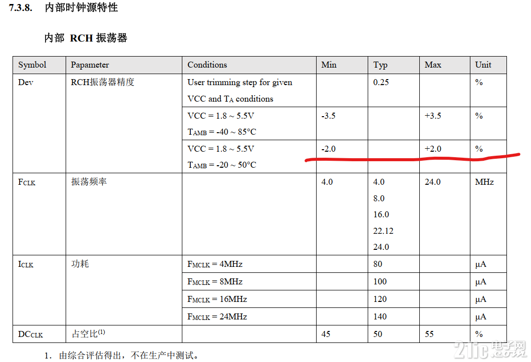

 楼主| yuren9009 发表于 2025-6-16 15:13 | 显示全部楼层 |阅读模式
数据手册给的2%,是指校准后的还是未校准的?
出厂时已预调好的 5 个频率 4 MHz、 8 MHz、 16 MHz、 22.12 MHz、 24 MHz的精度是2%?还是其他
wubangmi 发表于 2025-6-16 15:43 | 显示全部楼层
校准值存在了内部固定的地址,你要把校准值加载过来。
 楼主| yuren9009 发表于 2025-6-16 15:52 | 显示全部楼层
明白,校准值加载过来后的精度有多少,手册里没找到
wubangmi 发表于 2025-6-17 11:28 | 显示全部楼层
就是你截图的数据精度
9dome猫 发表于 2025-6-30 16:39 | 显示全部楼层
若要获得更高精度,需要将内部固定地址中的校准值加载过来
吝啬晚安 发表于 2025-7-13 15:12 | 显示全部楼层
HC32L130 的 RCH 时钟在全电压全温度范围频率偏差小于 ±2.5%
