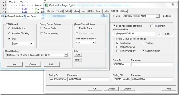

 楼主| eefas 发表于 2025-6-17 07:01 | 显示全部楼层 |阅读模式
在 USB mode 下, 先跟 NuWriter 接上, 然后用以下的设定. 按 Keil 的 debug (不是 download to flash)就可以接上了.
一点点晚风 发表于 2025-8-28 11:24 | 显示全部楼层
连接 J-Link 单步调试设置:硬件上用 J-Link 连接目标板 SWD/JTAG 接口,供电需匹配。软件中在 IDE(如 Keil、IAR)选 J-Link 调试器,配置接口类型、时钟频率,指定目标芯片型号。编译生成调试文件,点击调试按钮,即可单步运行、查看寄存器和变量。
