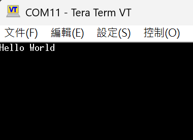

Templete这个sample code非常简单,就是通过ICE上的UART TX RX,从电脑终端机显示一串“Hello World”的字符串。
示例代码:https://github.com/OpenNuvoton/M031BSP/blob/master/SampleCode/Template/main.c

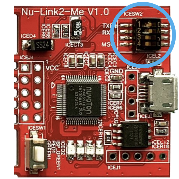

这里有一点需要注意,开发板上有一个切换开关,需要先将TXD和RXD打开,这样UART功能才能通过ICE通过USB传输到电脑的终端。电脑终端请设置为115200 8N1,这样应该就可以顺利看到信息了。

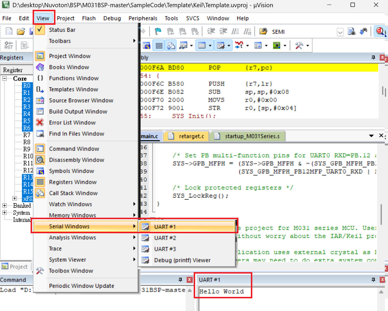

如果引脚已经不够用了,没办法再额外拉出UART来进行消息打印怎么办呢?这里提供另一个小技巧,可以使用Semihost,这样也能在调试时看到相关消息,下面就一起来操作吧。

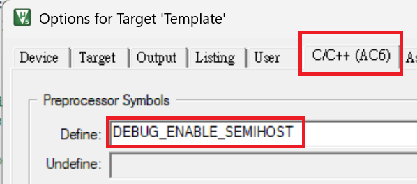

首先在Options for Target -> C/C++中定义DEBUG_ENABLE_SEMIHOST,然后编译后重新烧录。
进入Debug后,打开View -> Serial Windows -> UART #1,然后将程序往下执行,即可在UART #1的窗口看到打印的字符串啦。
