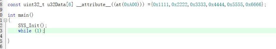

1、静态地址存放数据

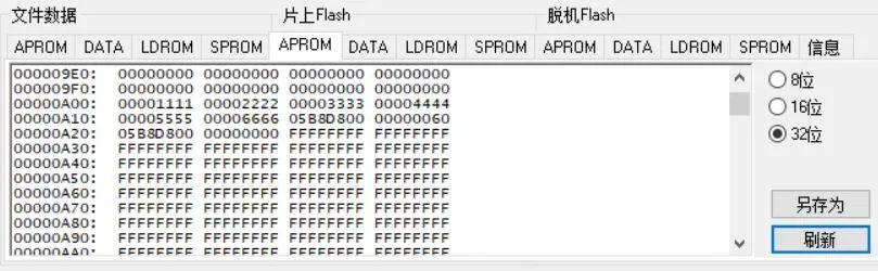

通过ICP工具读取数据进行验证,写入成功。
有一点需要注意下:
从程序执行效果来看,写操作是最小单位32bit,我们的数据只有两个字节,所以被00补齐了。

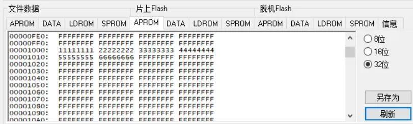

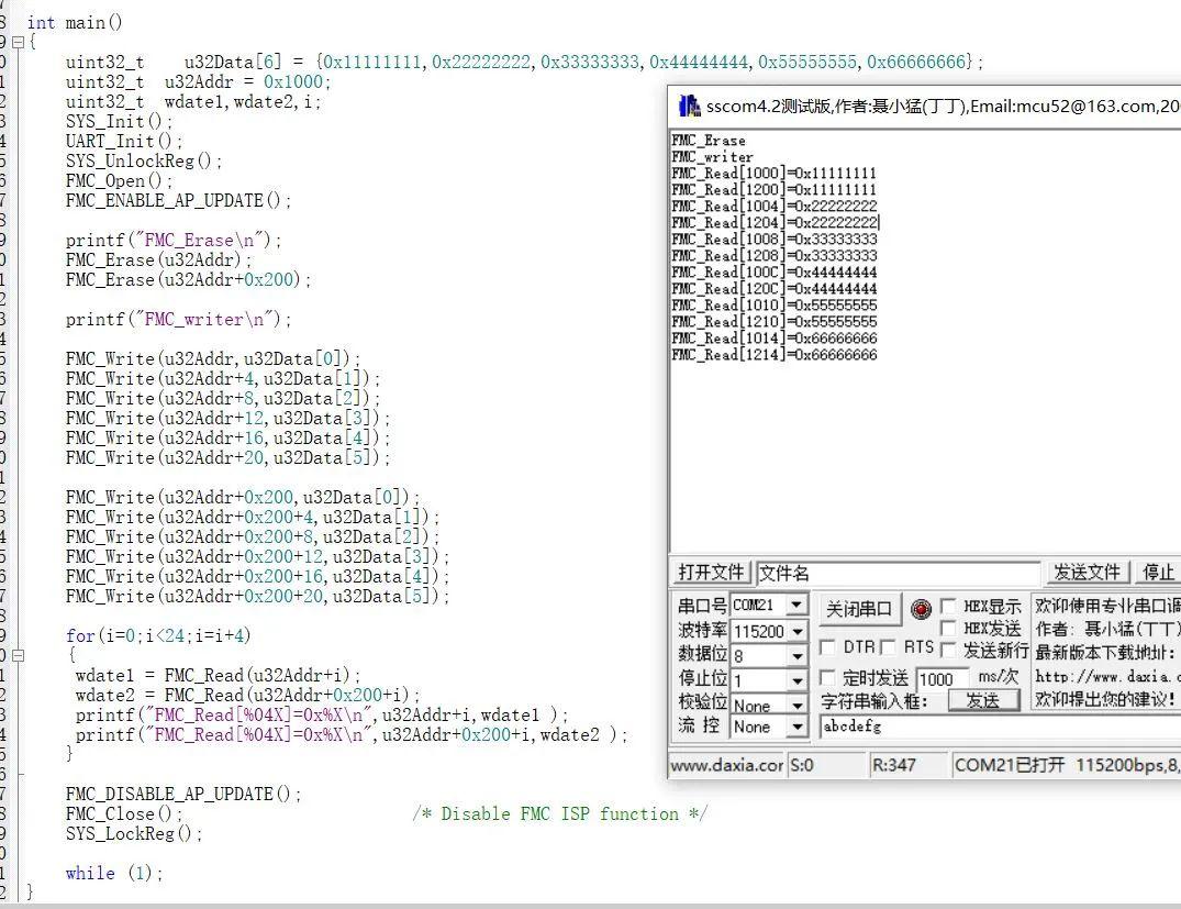

2、动态地址存放数据
