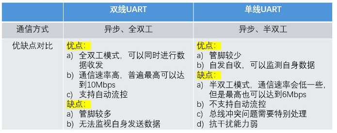

一、单线UART和双线UART对比
通过这个图表我们可以清楚地了解单线UART和双线UART的区别及各自的优缺点。
单线UART和双线UART对比图

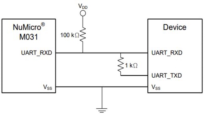

二、 单线UART硬件设计

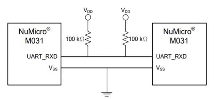

由于在单线UART模式设定UART_RXD功能时,会被设定成输入模式,因此当两个M031用单线UART对接的时候,需要通过外部上拉电阻使总线维持高电平状态。
单线UART对单线UART的接线方式:
单线UART对双线UART的接线方式:
三、UART单线半双工模式原理

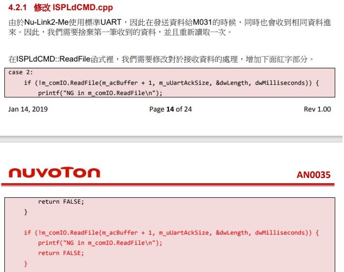

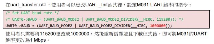

这里温馨提示一下,官方示例中提供的单线UART仅支持115200bps的传输速率。然而,正如前文所述,M031系列实际上能够支持高达6Mbps的最高速率。实现这一点,只需对以下三个方面进行调整。
1. UART_115200bps_SingleWire_ISP 例程修改
2. ISP Programming Tool修改,可以使用Microsoft Visual Studio编译
修改ISPLdCMD.cpp
完成修改后,请重新编译并烧录固件。使用已修改的ISP进行连接,更新程序的步骤与常规的ISP-UART升级方法相同。
