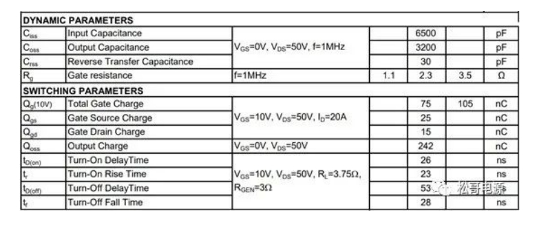

问题2:功率MOSFET管Qiss,Qg,Qrss,Qoss与Ciss,Crss,Coss是什么关系?可否用数据表的tr和tf计算开关损耗?
回复:Qiss与Ciss相关,Qrss与Crss相关,Qoss与Coss相关,Qg与Crss、Ciss以及驱动电压相关,由于Crss与Coss存在非线性特性,不能用电容值和电压变化值直接计算。测量时,在一定条件下,用恒流源对相应电容充电,使用充电电流和时间计算相应电荷值。

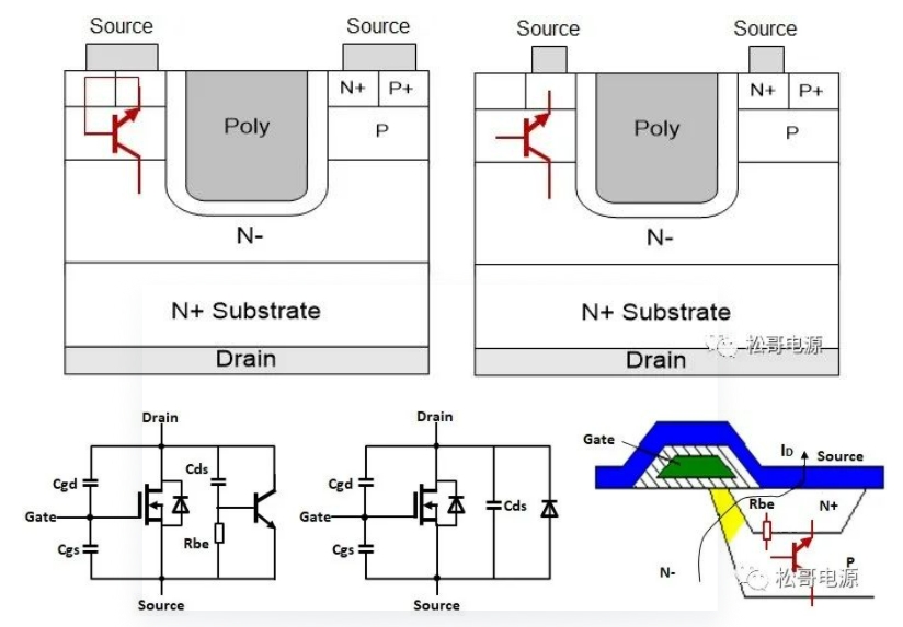

问题8:如果功率MOSFET管源极不和内部P体区层直接接触,那么就不存在寄生二极管,只有寄生三极管。由于三极管会误导通,所以将P体区层也直接连到源极,以消弱三极管效应,那么,此时就体现为明显寄生二极管,这种理解是否正确?
回复:的确如此,功率MOSFET管内部,源极和P体区都是连接在一起,主要原因在于:源极和P体区连接在一起,相当于内部寄生三极管基级与发射级短路,不连接在一起相当于基极开路,VCBO远大于VCEO,因此,可以提高器件耐压。这样连接后,内部寄生体二极管功能也连接到外部电路。

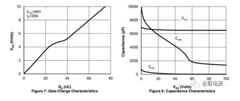

问题9:功率MOSFET管的米勒电容Crss是栅极通过氧化层对漏极的电容,开关过程中,沟道形成后,Ciss为什么会增加?耐压100V功率MOSFET管, Crss测量条件VDS=50V,这个测试条件基于什么原因?是否可以给出其它条件下的电容值?
回复:Ciss增加原因是因为Crss增加,器件导通后,耗尽层宽度Wdep减小,Crss增加。耐压100V器件,经过米勒平台区,VGD电压将从100V降到10V以内,Crss为动态电容,具有非线性特性,随着VDS降低,Crss电容不断增加。数据表中采用0.5·VDS测试条件,是行业通常采用标准,因为VDS电压减低到50V之后,VDS变化时,Crss电容变化非常小。如果有要求,可以测量0.8·VDS或VDS电压条件下Crss电容值。

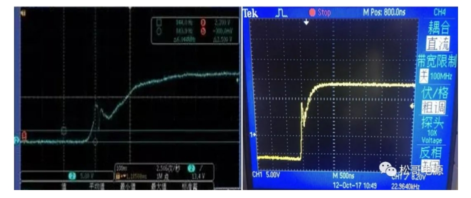

问题13:功率MOSFET管关断时VDS电压发生振荡,在同一个电路上测试两个不同厂商的功率MOSFET管,得到关断波形并不相同。器件1的尖峰较高,振荡抑制的很快;器件2的尖峰较低,振荡抑制的较慢。在同一块PCB上测量,电路的寄生电感、寄生电容等参数不变,只有功率MOSFET管不同。这种尖峰是电路上的寄生电感和功率MOSFET管的寄生电容谐振引起,这两个器件的哪些参数会产生这种差别,导致振荡波形不同?是否能够从器件数据表的某些参数对比来选择一款实际应用中,峰值较低、振荡又能快速消除的功率MOSFET管?
回复:功率MOSFET管关断中,VDS电压波形经常会发生振荡。测量VDS波形,首先要保证正确的测量方法,如去掉探头帽、使用最短的地回路,示波器以及探头带宽等满足测量要求;通常,VDS振荡波形由PCB寄生回路电感和功率MOSFET管的寄生电容形成高频谐振而产生,在寄生电感值一定条件下,寄生电容越小,振荡频率越高,幅值也越高,振荡初始幅值与回路的初始电流值也相关;同时,回路的总电阻越大,波形衰减越快。另外,功率MOSFET管的寄生电容Coss具有非线性的特性,随着电压增大而减小,因此,波形振荡的频率并不固定。降低功率MOSFET管的关断速度、可以降低振荡的幅值,在源极与漏极并联电容,可以降低振荡的频率和幅值,抑制电压尖峰。

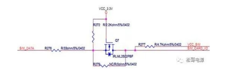

问题15:使用功率MOSFET管进行不同电平信号间的转换,3.3V加到栅极,源极通过33Ω电阻连接到SIM_DATA信号,栅极与源极之间并联2.2KΩ电阻。漏极的连接有二个支路,一个直接连接到SIM_CARD_I/O,另一个通过4.7KΩ电阻连接到VCC_SIM=5V,其中,SIM_CARD_I/O属于I/O双向传输,SIM_DATA为输入信号。SIM_DATA为高时功率MOSFET管截止,SIM_CARD_I/O接收为5V信号;SIM_DATA为低时,功率MOSFET管导通,SIM_CARD_I/O接收为低电平信号。当SIM_DATA为输出信号时,如何理解SIM_CARD_I/O输入为低电平信号?
回复:功率MOSFET管的电流可以从漏极到源极,也可从源极到漏极。电流从源极到漏极时,寄生体二极管导通,因此,这个方向电流不可控。SIM_DATA为输出信号时,SIM_CARD_I/O为低电平,功率MOSFET管寄生体二极管导通,信号SIM_DATA也拉低,接收低电平信号。SIM_CARD_I/O输出高电平5V时,功率MOSFET管寄生体二极管截止,信号SIM_DATA上拉到3.3V,接收高电平信号。

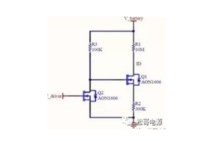

问题26:使用一个外部信号控制PMIC的管脚ID,PMIC由电池供电,ID管脚内部由10M的电阻上拉后接到电池。当外部信号为0时,300K外部电阻要接到ID管脚;当外部信号为1时,300K外部电阻和ID管脚断开,如何实现?
回复:使用二个N沟道功率MOSFET管Q1与Q2,Q1漏极直接连接到ID,栅极通过100K电阻连接到电池电压,源极通过300K电阻连接到地。Q2漏极直接连接到Q1栅极,源极连接到地,Q2栅极通过外部信号V_driver控制。V_driver为0时,Q2关断,Q1导通,ID由300K电阻下拉到地。V_driver为1时,Q2导通,Q1关断,ID由内部10M电阻上拉到电池电压。此时,100K电阻产生静态损耗,阻值越大,功耗越小。Q1导通时,电池电压为3.8V,Q1源极电压为:3.8V·300K/(10M+300K) =0.11V。

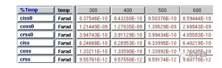

问题28:功率MOSFET管电容的温度系数是正温度系数还是负温度系数?
回复:功率MOSFET管的电容在正常温度范围内(小于500K),不随温度的变化而变化。Coss由功率MOSFET管的Cgd和PN结电容二者组成,如果温度太高,接近硅的本征温度,本征半导体载流子的浓度增加非常多,PN结的电容将增加。温度从300K增加到600K的仿真结果如下。
问题29:在平面水平导电结构的功率MOSFET管中,内部具有二颗背靠背的二极管,这种结构有什么优点和缺点?是不是这种结构不存在寄生体二极管?
回复:这种结构因为工艺原因主要用于单芯片电源芯片,垂直结构功率MOSFET管的源极和P体区相连接,因此,寄生体二极管引出。如果源极和P体区不连接,寄生体二极管就不能引出。

问题35:电源电压为VDD,计算开通损耗和关断损耗时,Ciss和Crss都是使用数据表查找VDS=VDD对应电容值吗,还是使用电压平均值或者有效值查找相应电容值?
回复:Ciss随电压变化影响不大,Crss随电压变化影响非常大,计算时,不要使用Crss,而是使用Qrss来计算。
