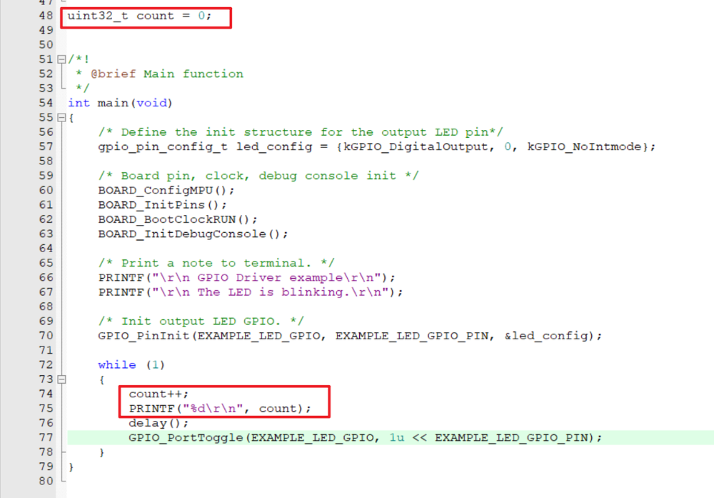

一、设置验证变量
使用 SDK 例程 igpio_led_output,为了便于验证,定义全局变量 count,在 while(1) 中累加。
图 1

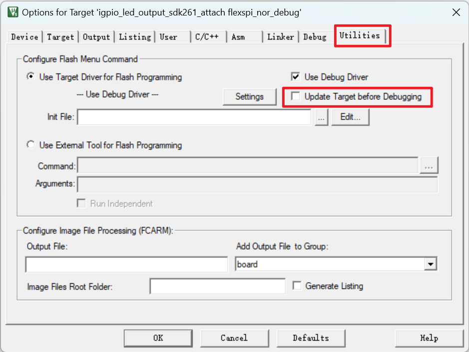

② 不勾选 Updata Target before Debugging

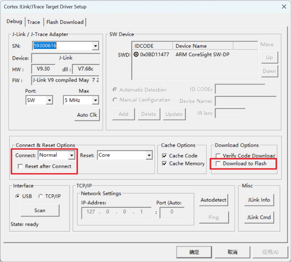

图 3
③ 不勾选 Reset after Connect 和 Download to Flash
图 4

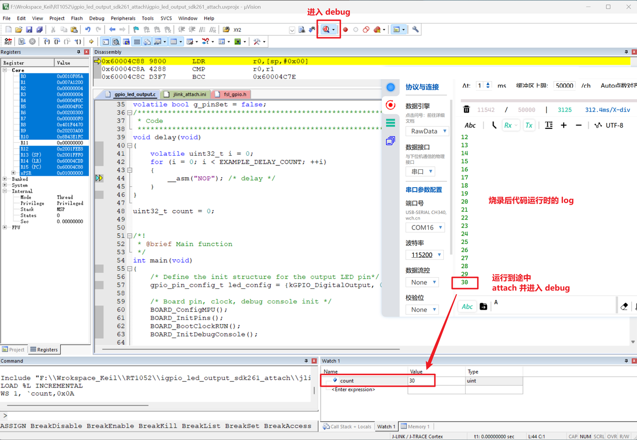

三、进入 debug
设置好 Keil 上述选项后,点击进入 debug。
图 5
