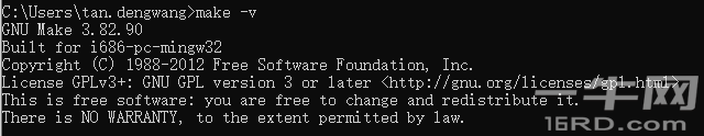

此工具用于解析 Makefile 脚本,可以选择下面两个软件其中一个进行安装。
 安装 cmake.exe 工具
下载地址:http://www.equation.com/servlet/equation.cmd?fa=make
 安装 MinGW 软件,使用其自带的 make 工具。
检查是否安装成功:打开 dos 命令行窗口,输入 make –v 如下:
若不成功
1, 请检查环境变量是否添加好
2, 进入对应的 make 安装目录 bin 文件夹检查一下 make.exe 文件命名是否正确
