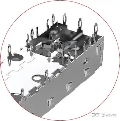

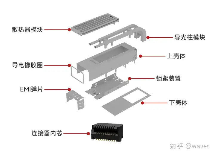

SFP Cage(Small Form-factor Pluggable Cage,小型可插拔光模块笼子)是通信设备中用于安装和固定光模块的核心机械与电气接口组件,外观为一种金属框架结构,由上下盖及 EMI 弹片组成基本样式,可增加散热器或导光棒等零件,压接或焊接在设备PCB(如交换机、路由器主板)上,为光模块提供物理插槽,实现光模块与Pcb板连接,因此也常被称作SFP光笼子或SFP连接器。

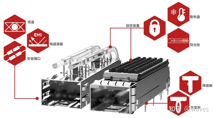

② 光笼子的核心作用有哪些?
1.电气连接与保证信号完整性
2.电磁屏蔽(EMI Suppression)
3.机械固定与模块保护
4.散热管理与防尘
5.其他辅助功能实现:搭配导光柱实现状态指示、防误插
2.产品组成部分及各部分的材质组成
SFP光笼子是通常由一个金属屏蔽外壳与一个连接器内芯构成,可根据需求集成其他配件如:导光柱、散热器等。
金属屏蔽外壳:
由屏蔽壳+闭锁机构组成,其主要材质一般为白铜或不锈钢材质,镀层及厚度可选,通常为镀镍30μ”-50μ”或 不镀镍。
连接器内芯:
由一个基座与信号端子构成,插座 PIN 数为 20PIN,加工方式为表面贴装,应用时需要与单层式光笼子配合使用,连接器端子为铜合金或磷铜,镀金方式为触点镀金,镀金厚度可选。
其他配件:
导光柱--材质为光学聚碳酸酯
散热器--材质为AL 6063

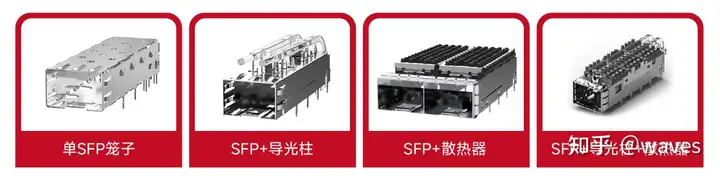

1.产品分类

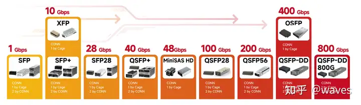

① 根据速率分类
② 根据产品结构分类
③ 根据产品外挂配件分类

确定速率:
• 步骤:根据网络需求选择支持 1G、10G、25G、100G、200G、400G、800G的笼子。

1.压接式与焊接式的区别

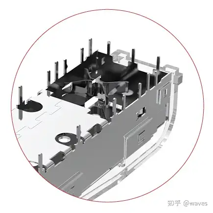

压接式连接,顾名思义,就是将一个过盈尺寸的插针压入电路板上钻好的通孔中。基本要素就是插针的接合区直径必须大于孔径。这就导致了插针和孔的配合面的材料有了变形,插针或者是通孔的变形也会两者之间的紧配合保持下去。
压接式分为实心插针脚和鱼眼针脚(详情请见下图)
1、实心插针脚,保持插针和通孔之间良好接触的力是通孔的弹性变形力。
2、弹性变形(鱼眼针脚EoN)插针脚,保持插针和通孔之间良好接触的力是插针的弹性变形力。
弹性插针相对于实心插针来说,对PCB金属化通孔的尺寸精度要求降低;较小的插入力;允许在同一块PCBA的金属化通孔内多次插拔(可维修性好)。所以,目前PCBA加工的压接工艺中,主要采用可弹性变形的插针脚或称为鱼眼插针。
焊接式连接,焊接属热加工工艺,将插针置入通孔中,通过熔融焊料实现结合。

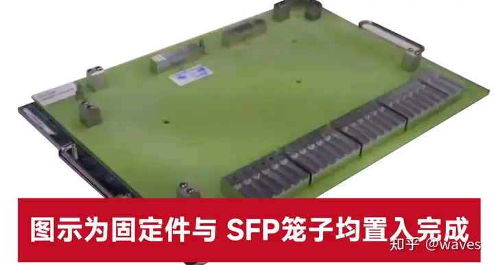

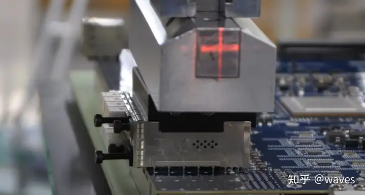

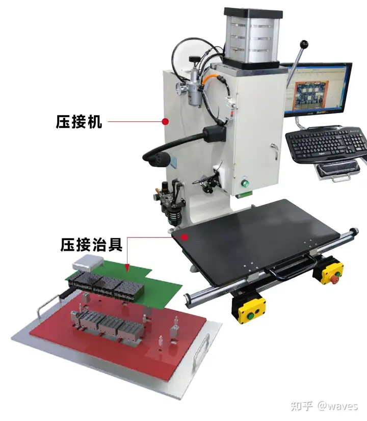

2.压接式安装步骤
安装压接式SFP光笼子需要用到专用的压接机与压接治具相配合,采用三段式压入的方式进行压接
① 将压接治具平放在压接台上
② 将定位块与SFP笼子放置在压接治具对应的位置上
③ 放置PCB板进行三段式压接

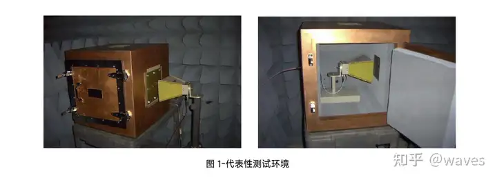

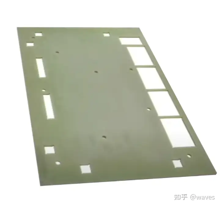

屏蔽性能测试
1、测试程序和顺序
屏蔽效果数据采用立方体铜外壳采集,该外壳内设有用于连接待测设备 (DUT) 安装板的装置。安装板固定在铜外壳一侧的方形切口上。有两块不同的安装板,一块带有用于连接器的孔,另一块则没有。
为了进行测量,测试使用了两根喇叭天线。一根放置在外壳内,另一根放置在外壳外。两根天线尽可能靠近安装板,大约几英寸。
性能目标是设计一个屏蔽层,以最大限度地减少从一个天线传输到另一个天线的信号功率。
首先进行几项参考测量。
1. 使用不带孔的安装板对密封外壳进行测量。我们使用此测量值来确定噪声“基底”。
2. 仅对带孔且未安装连接器的待测设备板进行测量。 我们将此测量值作为“上限”,表示在没有屏蔽的情况下,最坏情况下的泄漏能量。

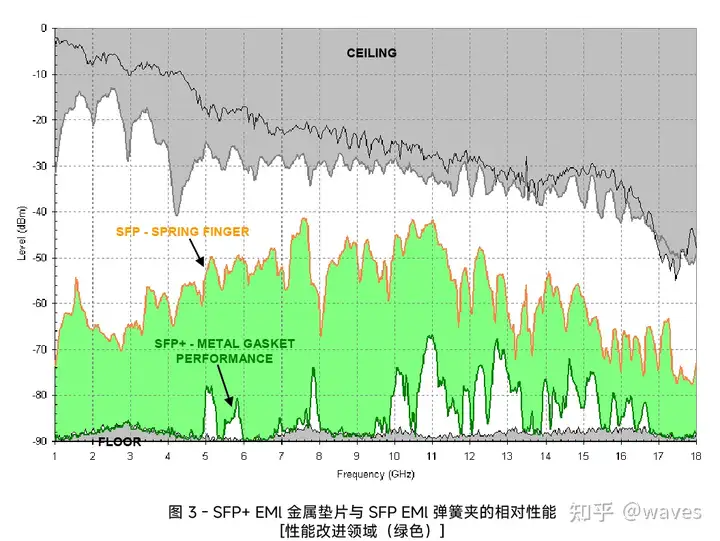

3. 在天线之间没有任何阻挡的情况下进行测量。这显示为上限内的深黑色线。 然后测量了三个 待测设计 (DUT) 样本。
第一个待测设备是带有 EMI 金属垫片的 2x4 SFP 连接器(橙色线)。参见图 2 和图 3。
第二个待测设备是带有 EMI 弹性垫片的 2x4 SFP+ 连接器(绿色线)。参见图 2
第三个待测设备是带有 EMI 金属垫片的 2x4 SFP+ 连接器(绿线)。参见图 3
请注意,待测设备不包含任何连接的线缆或 SFP/SFP+ 模块。测量的重点是比较评估不同的笼式技术。安装模块或线缆后,它们的性能参数将占主导地位。
下图展示了 SFP+ 弹性垫片设计相对于 SFP 弹簧夹设计的性能对比。绿色阴影区域表示弹性垫片的性能优于 SFP 弹簧夹,黄色阴影区域表示两者的性能互补。
下图显示了 SFP+ 金属垫片设计相对于 SFP 弹簧夹设计的性能对比。绿色阴影区域表示弹性垫片的性能优于 SFP 弹簧夹。
