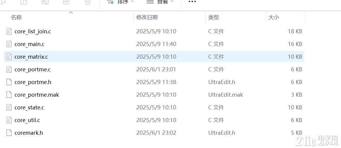

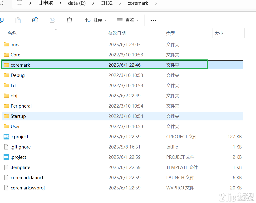

2、新建一个coremark文件夹
复制如图所示的文件到coremark文件夹下

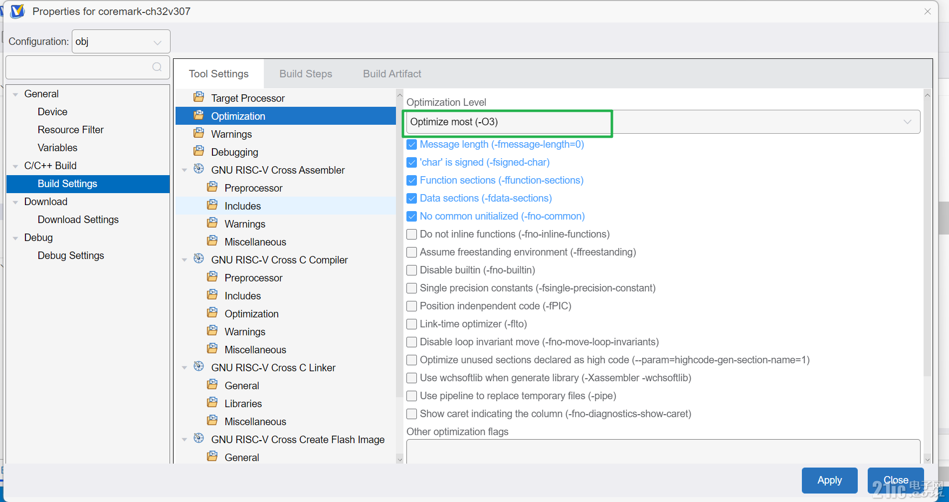

添加优化等级,修改为O3;这是系统要求定义优化等级
  1. #ifndef COMPILER_FLAGS
  2. #define COMPILER_FLAGS "-o3" /* "Please put compiler flags here (e.g. -o3)" */

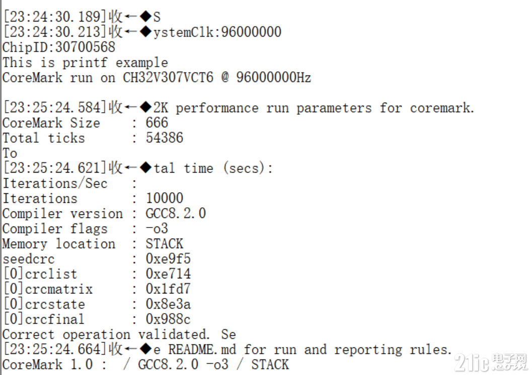

1)时钟频率为96Mhz
实际没有显示跑分的分数,如图
咨询沁恒的相关技术人员,竟然回复了,提示应该是编译器不支持打印浮点数。
修改如下:
修改优化等级为-O3
跑分如下:
优化等级为-ofast,跑分和上述一致

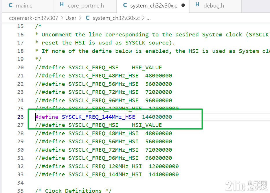

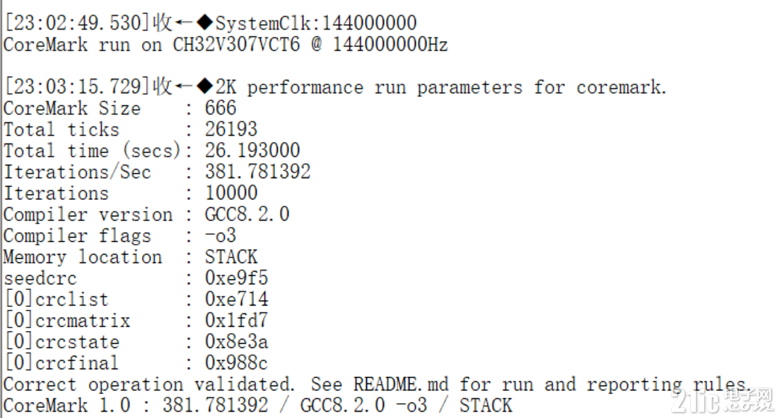

2)系统时钟为144Mhz
修改时钟频率为144Mhz,只需要取消144Mhz的注释即可。
优化等级为-O3
优化等级为-ofast,跑分和上述一致。不算太高,计算得出2.65coremark /Mhz,与STM32F407([color=rgba(0, 0, 0, 0.9)]2.75 coremark /Mhz) 差不多到时候抽空尝试一下最大优化是否会提高分数。分数还和编译器有关系。
总结:整体来看跑分与STM32F4相当;性能还是不错的,属于中端水平
