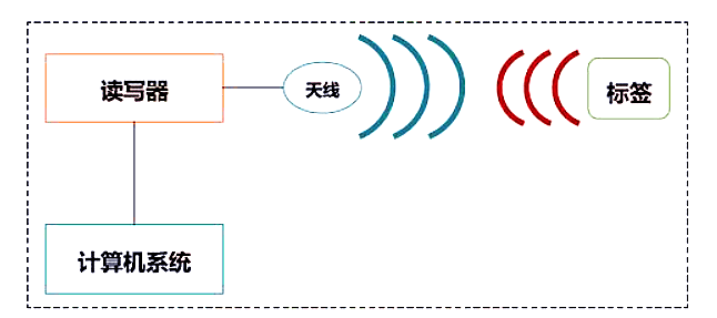

RFID测温方案的优势
无线无源:
无电池: 标签通过读写器发射的射频能量供电,无需布线或更换电池,寿命长(可达20年以上),尤其适合旋转部件和难以布线的位置。
免维护: 省去了有线传感器布线的复杂工程量和后期线缆维护成本。
适用于旋转部件:
传统滑环传输温度信号成本高、可靠性低。RFID无线传输完美解决了旋转部件(发电机转子侧、齿轮箱输入/输出轴)的数据传输难题。
多点分布式监测:
一个读写器可同时读取多个标签,实现关键设备多个热点的密集监测。
安装相对简便:
标签体积小,通常只需粘贴或机械固定,读写器天线可安装在固定结构上。
远程监控与集成:
温度数据通过SCADA系统上传至中央监控平台,实现远程实时监控、报警和数据分析。
成本效益:
相比复杂的有线系统或滑环方案,在需要多点监测旋转部件时,RFID方案通常具有更低的综合成本(安装、维护、生命周期)。

读写器与天线部署:
位置: 需安装在能稳定覆盖所有标签的区域,考虑金属反射、遮挡影响。对于旋转部件,天线通常固定在非旋转部件上对准旋转部件上的标签。
多天线切换: 单个读写器可通过多端口连接多个天线,覆盖不同区域或方向。
抗干扰: 机舱内电磁环境复杂,需确保RFID系统与风机其他系统(如变频器)兼容。
数据采集与传输:
轮询策略: 合理设置读写器轮询各标签的频率,平衡数据实时性和系统负载。
数据传输: 读写器通过以太网、RS485或无线方式将数据接入风机本地控制器或SCADA。
