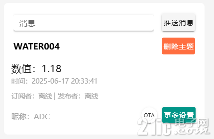

2、巴法云准备
新建一个MQTT设备或者像我这样利用以前用过的设备主题:WATER004,
这个设备负责ADC采样值的分发。比如MCU通过WIFI模块将采集到的ADC数据发布到巴法云上,用户可以通过手机上的巴法APP获得该数据。

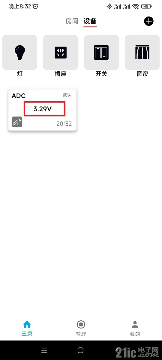

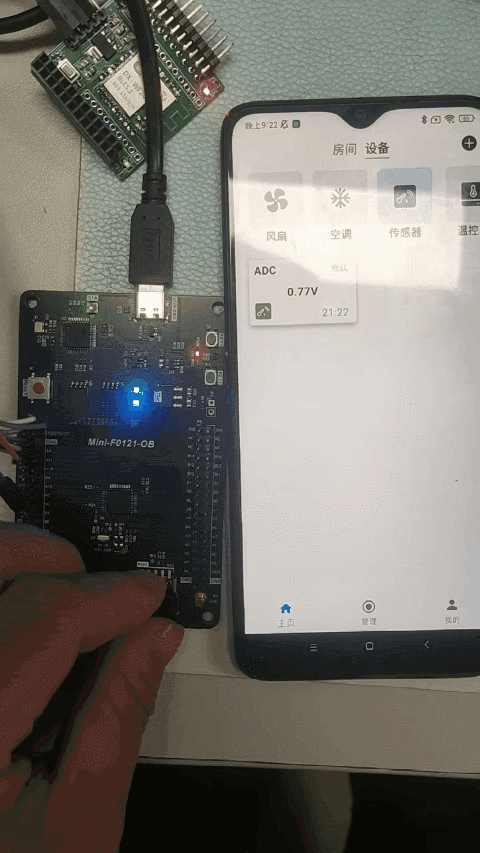

4、效果
调整开发板上的电位器,ADC采集数据发生变化,通过MQTT发送给巴法云。
通过巴法app可以获得ADC数据。
MQTTX接收订阅:
手机APP:
