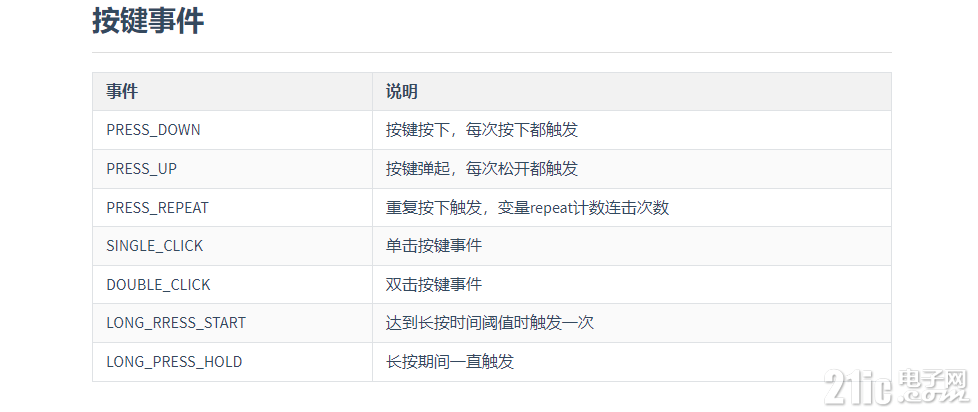

此例程在前一个 GPIO使用基础上,加入基本定时器的使用,并整合定时器与GPIO,移植开源程序,通过事件驱动型按键模块,实现按键的长短按功能,开源链接找不到了,但有压缩包,可自行下载查看,部分介绍如图所示:

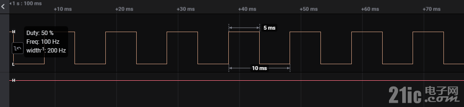

定时器操作之5ms定时器使用:
本次例程使用基本定时器(TMR6),产生5ms定时中断,定时器的初始化如下所示:

在中断函数中添加IO口的翻转,测试定时器是否设置准确:
  1. void TMR6_IRQHandler(void)
  3.         if (TMR_ReadIntFlag(TMR6, TMR_INT_FLAG_UPDATE) == SET)
  4.         {
  5.             TMR_ClearIntFlag(TMR6, TMR_INT_FLAG_UPDATE);
  6.             LED1_turn();
  7.         }
  8. }
按键库的移植
在hardware文件夹下新建一个文件夹,将按键库文件添加进去,并新建一个app文件,存放自己的按键初始化、定时器等函数,如图:
在工程文件中添加此文件夹路径并添加这四个文件,其中,multi_button.c/.h文件暂时不需要修改,我们在 button_app.c  中,添加按键与定时器的初始化
