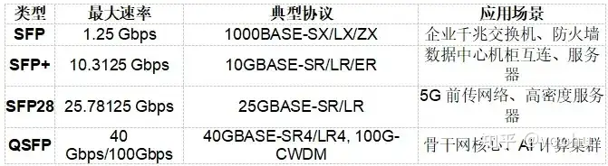

1.1 SFP家族的核心成员
虽然统称为SFP,实际应用中需根据速率和形态严格区分以下类型:
关键建议:选择前务必确认设备的物理端口类型。例如,一台标称支持SFP28的交换机可能通过固件锁定仅允许25G速率,此时强行插入100G QSFP模块将导致不兼容。

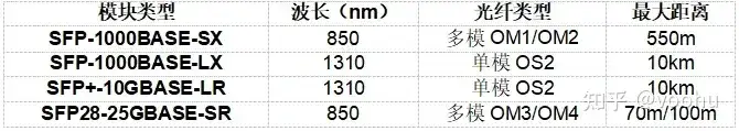

1.2 光学参数:波长与传输距离的关联
光模块的波长(单位:nm)和光纤类型共同决定了最大传输距离。以下是常见组合对照表:
实测案例:某用户将标注支持10km的SFP+-10GBASE-LR模块用于80km传输,虽然短时可用,但因发射功率超标(超出Class 1安全限值)导致光器件迅速老化。
