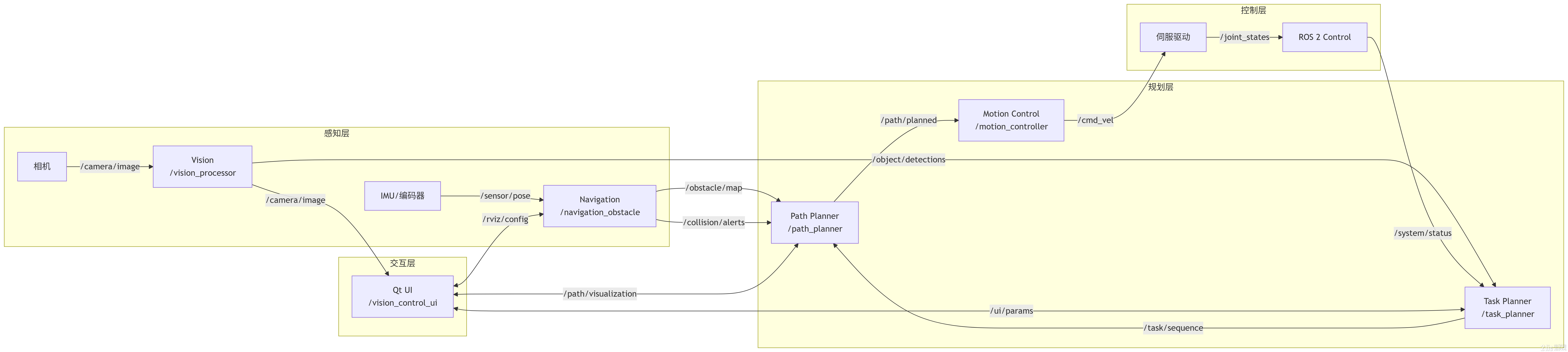

 楼主| keer_zu 发表于 2025-6-19 10:15 | 显示全部楼层 |阅读模式
在deepseek匹配下,得到这样一个图:
 楼主| keer_zu 发表于 2025-6-19 10:22 | 显示全部楼层
以下是需要构建的核心ROS2节点列表(基于Ubuntu 24.04 + ROS2 Jazzy):

 楼主| keer_zu 发表于 2025-6-19 11:23 | 显示全部楼层
系统集成说明
  1. 完整节点列表
    • vision_processor: 物体检测
    • path_planner: 路径规划
    • task_planner: 任务规划
    • vision_control_ui: 用户界面
    • navigation: 导航控制
    • motion_controller: 运动执行
  2. 数据流
    vision_processor → (检测结果) → task_planner
    task_planner → (任务) → path_planner
    path_planner → (路径) → navigation
    navigation → (速度指令) → motion_controller
    motion_controller → (关节指令) → 机器人硬件
    vision_control_ui ↔ (UI交互) ↔ 所有节点

 楼主| keer_zu 发表于 2025-6-20 11:40 | 显示全部楼层
已经实现的节点图:
