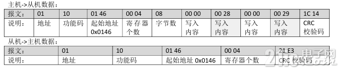

根据0x10寄存器,是写多个数据,按照协议,是有数据长度和寄存器个数的参数,理论上是按着寄存器数据连续的写入,而不是跳着写入这些数据,因此这些数据可以根据地址内容进行填充,正常接收的话,返回寄存器地址和寄存器个数即可。
根据以上协议,数据总长度= 寄存器个数*2+固定字节9,因此小于该长度的数据都属于异常数据。
由于数据类型是16位的,因此将接收的8位数据转换成16位数据进行存储,存储的数据可以根据自己的使用方法进行调用即可。

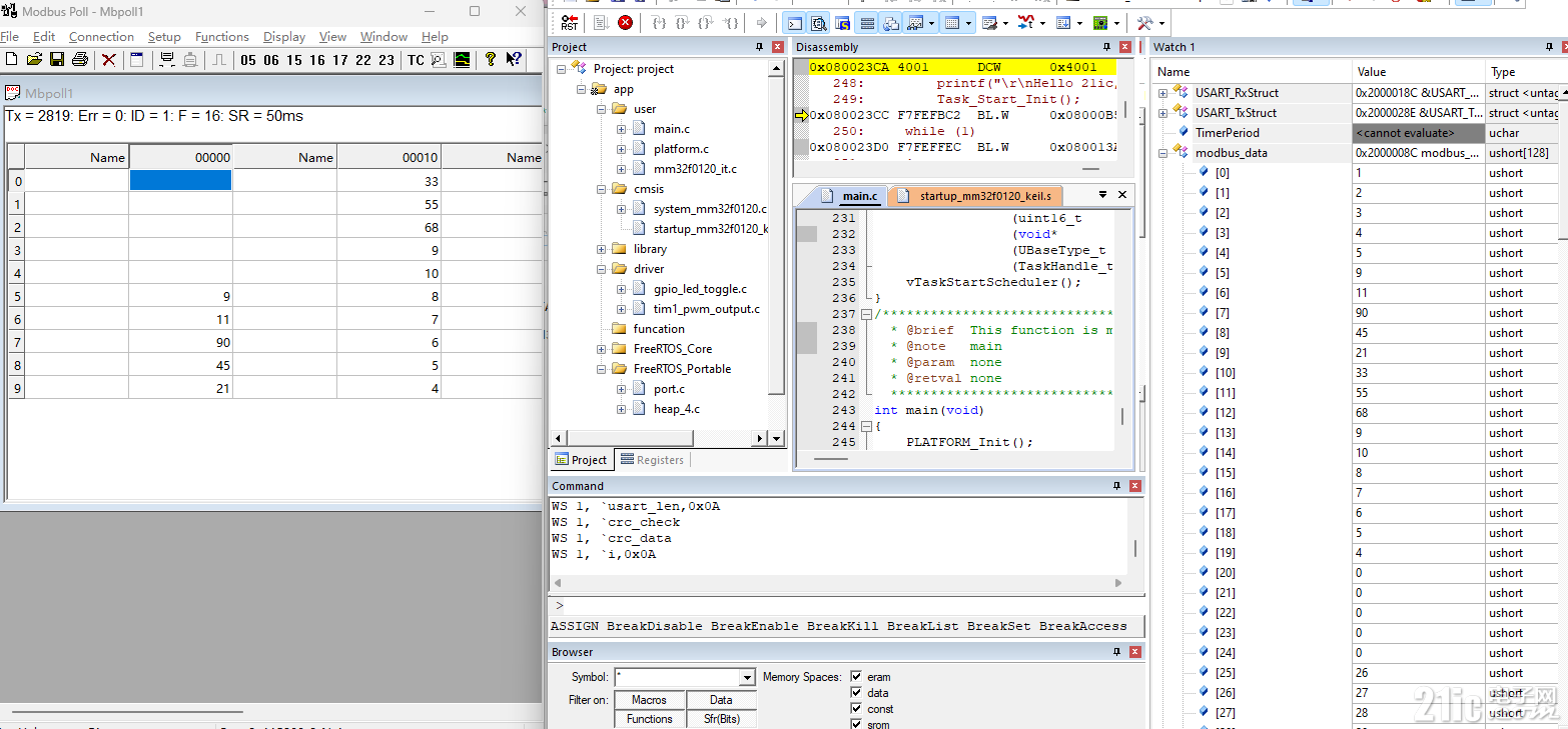

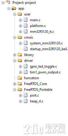

最后,视频演示,该视频是在使用KEIL5进行debug阶段验证,可以看到左侧工程文件是MM32F0120的芯片
右侧是modbus寄存器数据,可以看到视频在使用modbus poll软件进行通信时,选择了16(0x10)寄存器,进行多数据写入功能,每次修改寄存器值时,keil的右侧debug界面modbus数据都会变化。
录屏没录好,只录了modbuspoll的,没把keil录进去
