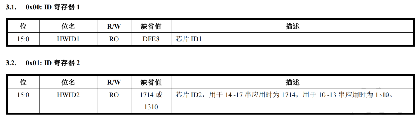

二、BM81710H ID 寄存器
如图1可知,BM81710H ID寄存器   分为 ID寄存器1和2,ID 1寄存器地址为0x00,ID 2 寄存器地址为0x01,读取BM81710H ID的值,只需通过软件配置,使LKS32MC453 MCU 与BSP AFE BM81710H进行 I2C通讯,读取ID1、ID2寄存器即可。

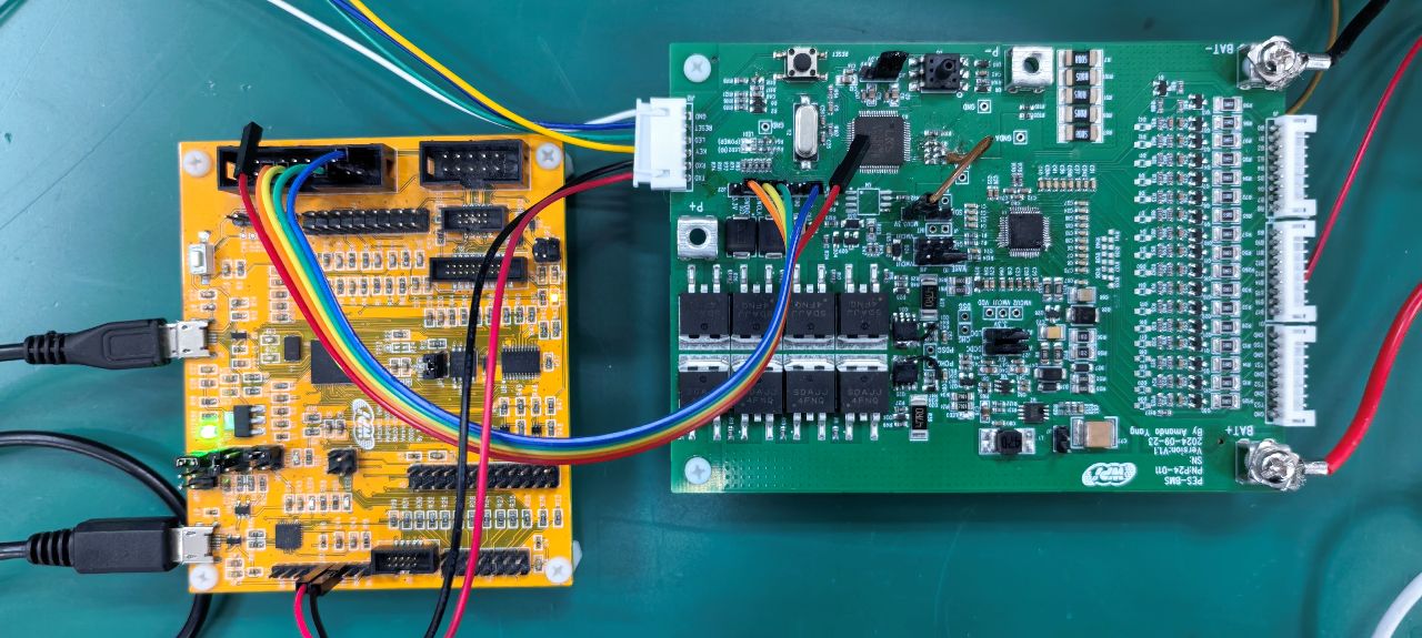

四、实验现象
4.1 操作步骤:
如下图所示,绿色板为 LKS32MC453 MCU 搭载 AFE BM81710H 实物板,黄色板为 SWD 程序烧录板。硬件连接好,接下来烧录程序,程序实现 MCU 使能 wake up 引脚高电平,唤醒 BM81710H,等待 70ms 使 BM81710H 内部系统稳定,MCU 与 BM81710H 进行 I2C 通讯,调用读取 BM81710H ID1、ID2 寄存器函数,并将获取的 ID1、ID2 的值通过 UART 打印到 UART 串口助手上。
▲ 图 3 WPI-LPCLINK2 Debugger_V1.0 板连接WPI PES_BMSV1.1板

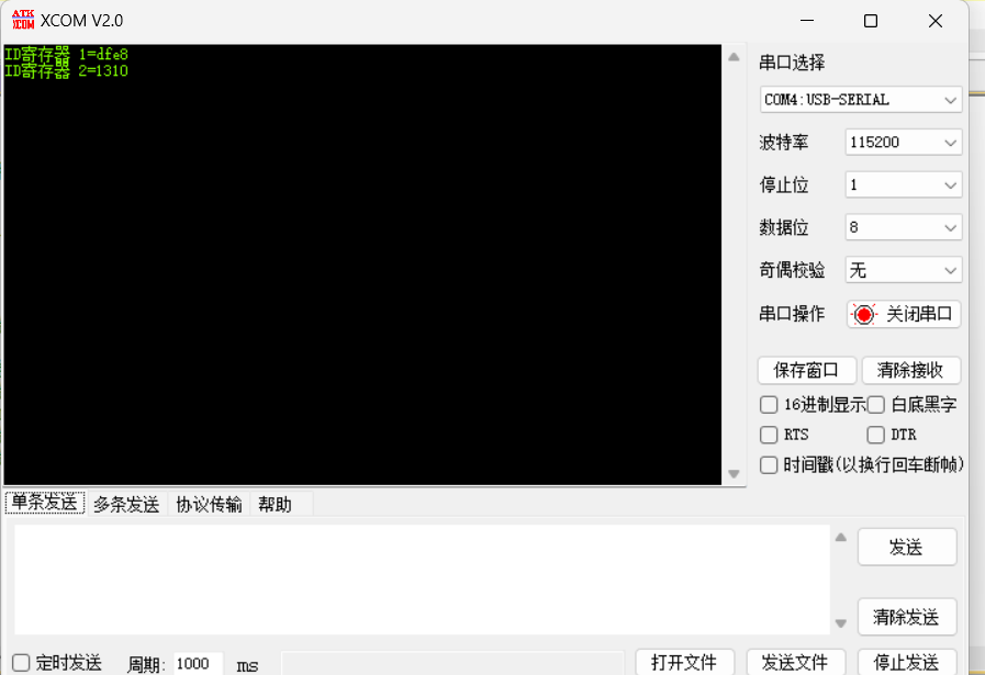

4.2 串口助手接收到ID1 和ID2的值:
▲ 图 4 来自开源串口助手 开源电子网: www.openedv.com
