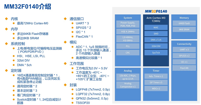

2.1 MM32F0140 介绍
        使用高性能的 Arm Cortex-M0 为内核的 32 位微控制器,最高工作频率可达 72MHz,内置高速存储器,丰富的增强型 I/O 端口和多种外设。内置 64KB Flash,8KB SRAM;内置硬件除法器和 DMA;1 个 12 位的 ADC 和 1 个比较器,1 个16 位通用定时器、1 个 32 位通用定时器,3 个 16 位基本定时器,1 个 16 位高级定时器;3 个 UART 接口,2 个 SPI 接口和 1 个 I2C 接口;1 个 FlexCAN 接口;工作电压为 2.0V-5.5V;可以提供 LQFP48,LQFP32,QFN32,和 TSSOP20 封装;1 组高级定时器,可输出 4 通道带互补输出的 PWM,支持死区和刹车。
2.2 开发工具以及文档
        开发工具可以采用 MM32-LINK 仿真器、MM32-LINK 编程器、J-LINK,开发环境有 KEIL、IAR、SEGGER、GCC,开发文档会提供产品规格书、用户手册、勘误表以及应用笔记,帮助客户迅速开发。
2.3 MM32F0140 系统架构
        系统架构简介:采用矩阵总线结构;两个 AHB 主机包括 CPU 和 DMA;三个从机有 SRAM、闪存存储、AHB 总线;连接在 APB 总线的各种设备。
        系统总线:连接 CPU 内核和总线矩阵,达到数据传输作用;总线矩阵会协调 CPU 内核与 DMA 之间的访问。
        DMA 总线:连接 DMA 和总线矩阵,达到数据传输的作用;总线矩阵协调主机 DMA、从机 SRAM、闪存和连接在 APB 线上的各种外设的访问控制。
        存储器架构:程序存储器、数据存储器、寄存器和 I/O 接口都位于不同地址范围的存储器地址空间;4 GB 的地址空间,分配给片上存储器和外设的存储器空间是固定的,不可更改。
        SRAM:数据总线上最大可达到 8K 字节;能以字节、半字或字进行访问;可被 CPU 或者 DMA 用最快的系统时钟且不插入任何等待进行访问。
        闪存存储:由应用数据和用户数据区组成的主闪存存储块;由选项字节和系统存储器组成的信息块;闪存接口基于 AHB 协议执行指令和数据存取,其预取缓冲功能可加速 CPU 执行代码速度。
2.4 MM32F0140 目标应用

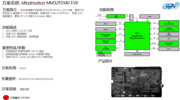

2.5 WPI ATU 做的 MM32F0140 评估板简介
        世平集团计划推出基于灵动微 MM32F0140 EVK 方案,用于 MM32 Cortex-M0 系列 MCU开发评估。该方案针对 Flex CAN、5V 供电等功能进行设计,加入各类传感器,使得在 EVK 上能测试 MCU 的所有性能。
