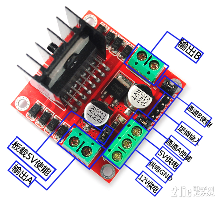

      原本使用42步进电机驱动器去驱动42步进电机,结果没有相应的风扇叶,驱动演示效果不怎么理想。然后选择采用L298N电机驱动模块,连接12V直流电机,并拧紧风扇叶片,驱动效果非常不错。
      下面介绍一下L298N模块的基本资料。
      由上图可知,该驱动板可驱动两路直流电机,使能端ENA,ENB为高电平有效,控制方式及直流电机状态表如下所示:
       若要对直流电机进行PWM调速控制,则需要设置IN1和IN2,确定电机的转动方向,然后对使能端输出PWM脉冲,即可实现调速。注意当使能信号为0时,电机处于自动停止状态;当使能信号为1,且IN1和IN2为00或11时,电机处于制动状态,阻止电机转动。

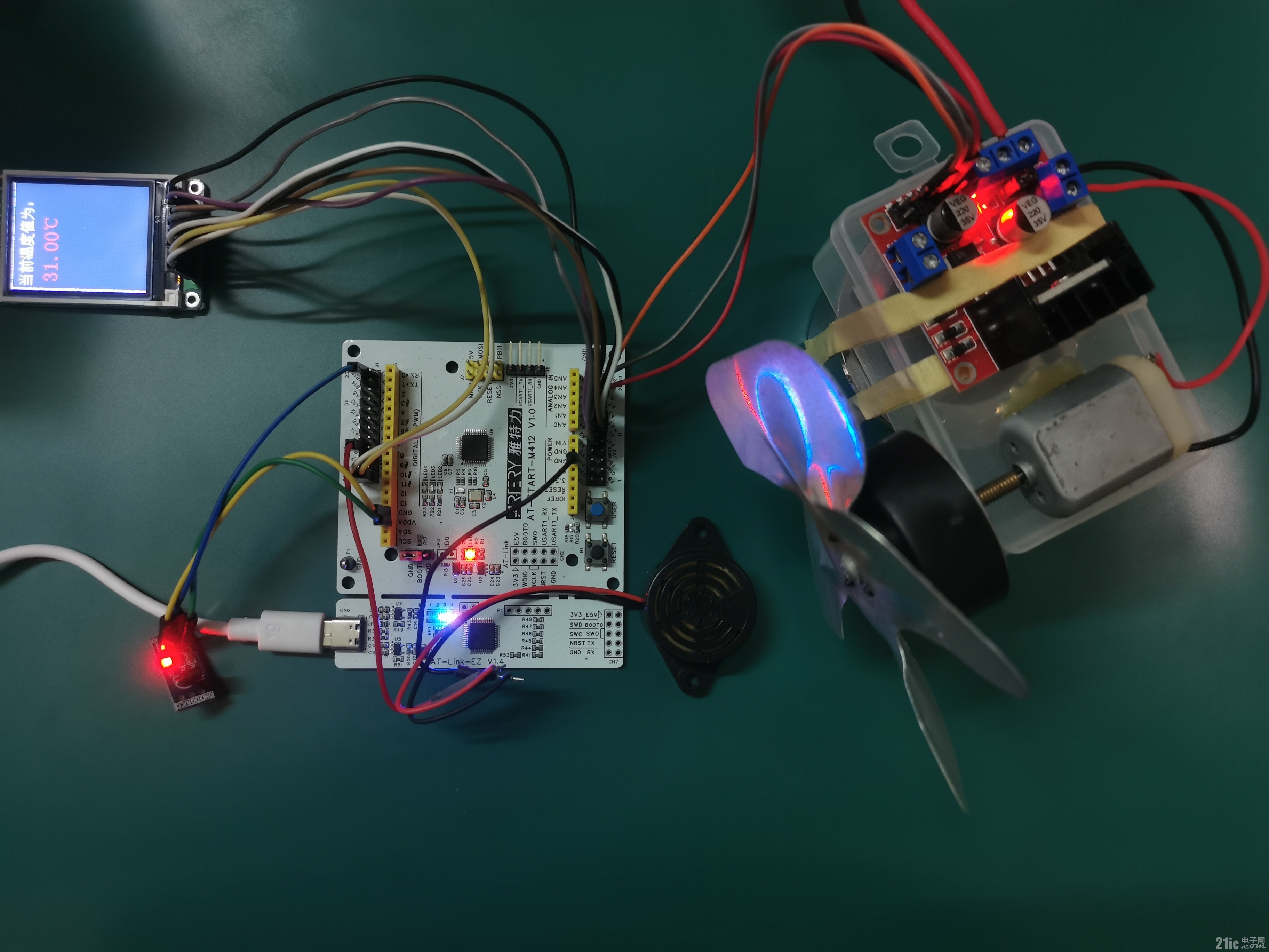

      根据《DS_AT32M412_416_V2.01_ZH.pdf》数据手册,结合《AT_START_M412_V1.0_SCH.pdf》原理图,管脚复用关系,选择相应IO口。为了更好的交互体验,这里还引入蜂鸣报警器模块,占用一个GPIO口。综上情况,实验中使用到的硬件接口关系列表如下:
     因为电机是12V直流电机,因此L298N模块采用12V供电。结合板上的VCC与GND管脚分布,硬件实物连接图见如下:
四、驱动源码
     原本使用GPIO中断方式触发电机启动,然而LCD屏显示温度变的没那么流畅,因此直接采用循环检测模式,体验效果还不错。之前也分享了LCD、DS18B20的驱动源码,今儿就不再分享这部分代码,有需要的网友请翻阅前期发布的帖子。

        根据以上代码可知,温度门限控制在31.8℃以下,高于该温度0.5℃内为一等级预警;高于1.5℃为二等级报警;高于2.5℃为三等级鸣警;高于3.5℃为四等级超温告警。每等级驱动的PWM占空比不同,因此驱动电机的转速也不同,蜂鸣器告警的频率也不同。
五、效果演示
        使用手指触摸DS18B20给温度传感器加温,当温度超过限定阀值时,则启动风机,并唤起蜂鸣器报警提示,吹风给DS18B20模块降温;当温度还持续加热,则启动更高等级的风速与报警频率,等级越高,风速越快越大,因此降温越快。风吹着降温明显,正如演示视频当中,用手指加温的同时,风机启动了加温进度明显减慢了。

梦境漫游者 发表于 2025-8-21 11:16 | 显示全部楼层
这个电机模块看上去好古老啊,应该是有刷电机驱动
NebulaHaven 发表于 2025-8-21 11:58 | 显示全部楼层
这个电机就是用来散热对吧,温度一高就转起来。
 楼主| yinwuqing110 发表于 2025-8-21 14:14 | 显示全部楼层
是有刷直流电机,无刷不是这样的。
 楼主| yinwuqing110 发表于 2025-8-21 14:15 | 显示全部楼层
是的,是这个原理
