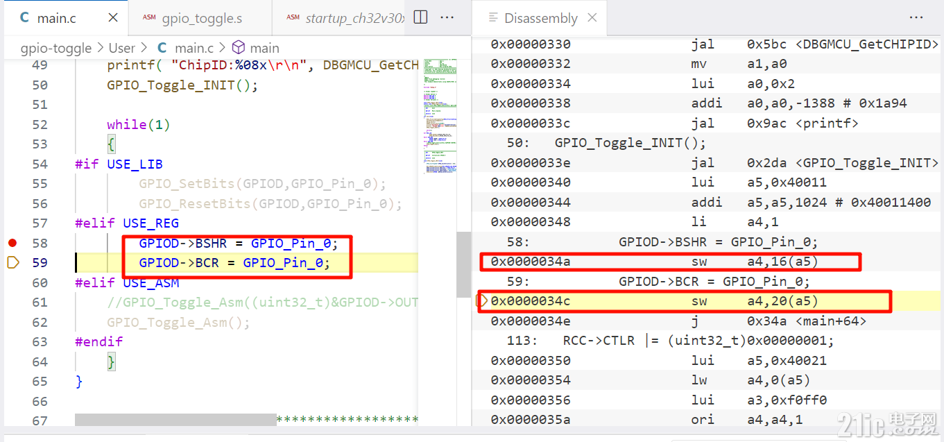

  20.     GPIO_Toggle_INIT();
  21.     while(1)
  22.     {
  23. #if USE_LIB
  24.         GPIO_SetBits(GPIOD,GPIO_Pin_0);
  25.         GPIO_ResetBits(GPIOD,GPIO_Pin_0);
  26. #elif USE_REG
  27.         GPIOD->BSHR = GPIO_Pin_0;
  28.         GPIOD->BCR = GPIO_Pin_0;
  29. #elif USE_ASM
  30.     //GPIO_Toggle_Asm((uint32_t)&GPIOD->OUTDR);
  31.     GPIO_Toggle_Asm();
  32. #endif
  33.     }
  34. }

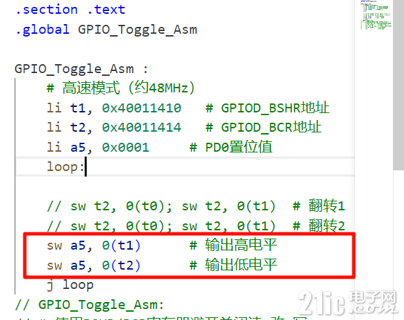

4、新建汇编文件
gpio_toggle.s
  1. .section .text
  2. .global GPIO_Toggle_Asm
  3. GPIO_Toggle_Asm :
  4.     # 高速模式(约48MHz)
  5.     li t1, 0x40011410   # GPIOD_BSHR地址
  6.     li t2, 0x40011414   # GPIOD_BCR地址
  7.     li a5, 0x0001     # PD0置位值
  8.     loop:
  9.     sw a5, 0(t1)      # 输出高电平
  10.     sw a5, 0(t2)      # 输出低电平
  11.     j loop

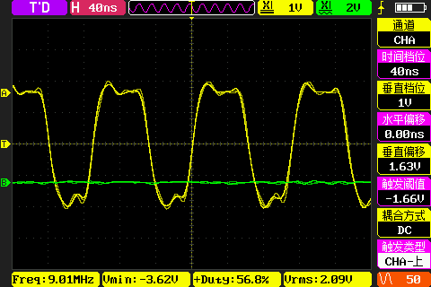

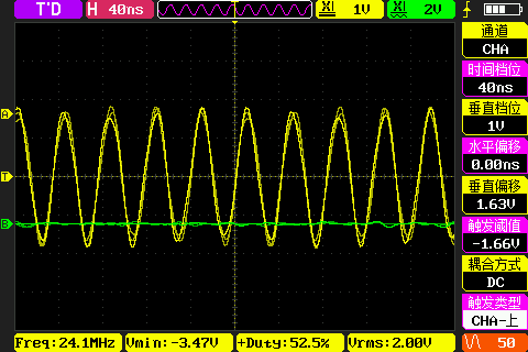

四、实测结果
1、使用库函数进行GPIO翻转,将USE_LIB宏定义的值改为1,其他值为0
实测波形如图,翻转速度为9Mhz
2、使用寄存器进行GPIO翻转,将USE_REG宏定义的值改为1,其他值为0
实测波形如图,翻转速度为24Mhz
3、使用汇编语言进行GPIO翻转,将USE_ASM宏定义的值改为1,其他值为0
实测波形与寄存器GPIO翻转一样,都为24Mhz.
从指令周期来分析,寄存器需要两个周期
汇编也只有两个周期
按道理只需要两个周期,频率能达到更高,但
1、SRAM写操作需2~3周期;
2、连续sw指令导致数据依赖,RISC-V单发射流水线无法并行执行。
综上,CH32V307的极限翻转速度只有24Mhz
