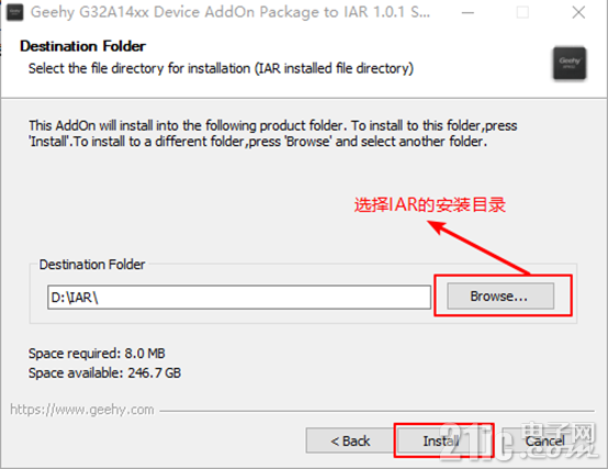

Ø  安装IAR环境下平台对应的pack包Geehy.G32A14xx_AddOn_v1.0.1.exe:
以管理员模式运行Geehy.G32A14xx_AddOn_v1.0.1.exe,一路默认安装到如下界面,选择已安装完成的IAR安装目录,然后点击Install,进行安装即可:

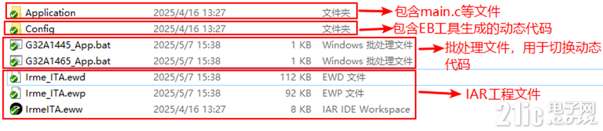

Ø  集成开发demo均放置在各个模块的useDemo路径下,下图为IRME的IAR基础开发demo,该工程兼容G32A1445和G32A1465,默认配置G32A1445平台
Ø  双击IrmeITA.eww打开IAR工程,工程目录结构如下

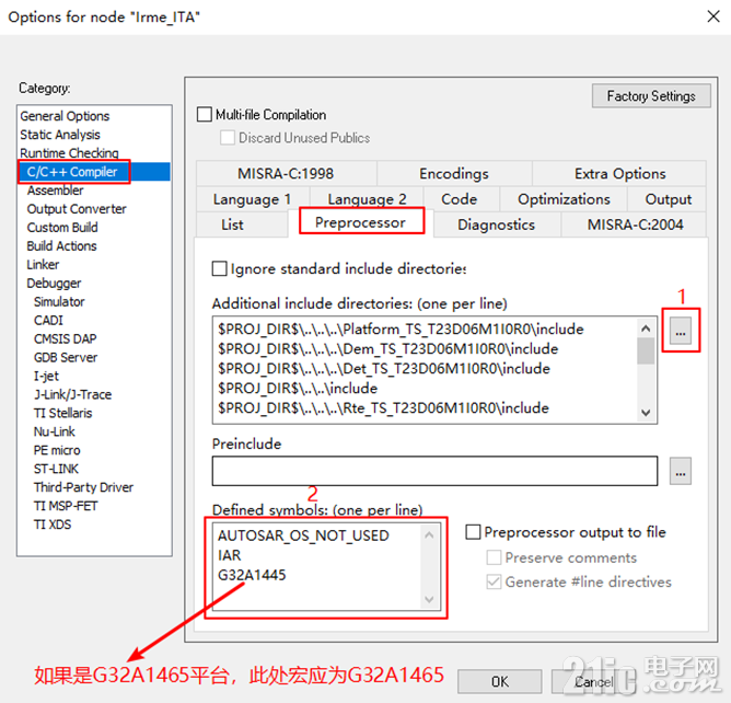

选中工程(下图中蓝色背景)右键,弹出的对话框中选中Options,进入工程配置界面
a)      在IAR配置界面中,首先在General Options配置界面中,选中Device类型,点击标号1中的按键选择G32A1445/G32A1465;标号2处选择FPU类型为VFPv4 single precision
b)      C/C++ Compiler配置

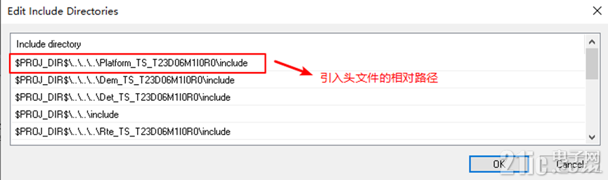

点击上图中的标号1选择需要引入工程中用到的*.h头文件的路径信息
在标号2中添加工程所需要的全局宏定义

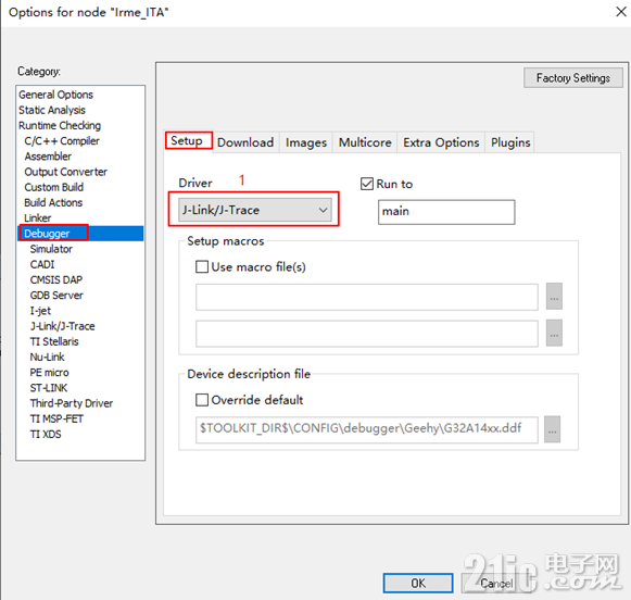

d)      调试器配置,如果使用的是JLINK调试器,则按下图的的标号1对应的下拉菜单中选择J-Link/J-Trace
最后点击Ok,完成IAR工程配置
打开后默认配置的是G32A1445平台,对应的IAR相关的配置基本已配置好,Debugger调试器默认是J-Link/J-Trace,如需其他调试器需对应更改调试器类型,然后点击Ok,完成配置

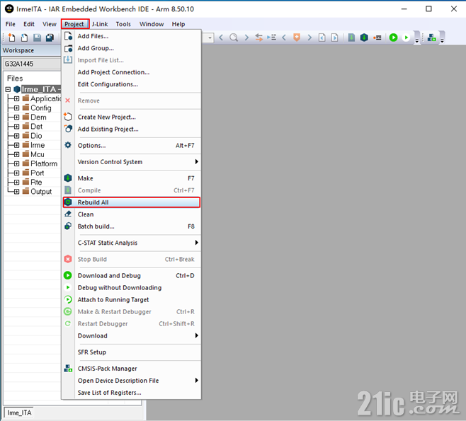

3.2   编译和下载
编译IAR工程,点击菜单栏中的Project->Rebuild All编译工程
编译完成后,将调试器连接好开发板,然后点击Project->Downloadand Debug下载调试
