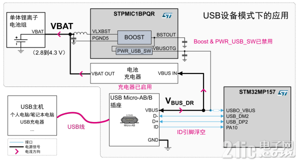

4.2.7 VBUS_DR 电源域(5 V)
VBUS_DR 是 USB 高速接口的专用电源域。VBUS_DR 连接到 USB 插座的 VBUS 引脚,并具有双向电流:
  • 应用处于 USB 设备模式:USB 主机外设连接到应用,并为应用提供 VBUS_DR 电压(参见图 2)。
  • 应用处于 USB 主机模式:USB 设备外设连接到应用,并从应用获得 VBUS_DR 电压(参见图 3)。
图 2. USB 设备模式下的 VBUS_DR 电源路径
图 3. USB 主机模式下的 VBUS_DRD 电源路径

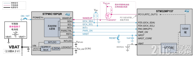

如果纽扣电池连接到 STM32MP1 系列微处理器 VBAT 引脚,而产品由可移动电池组供电,则必须实现图 4中描述的电路图。
图 4. 可移除电池组应用的唤醒引脚控制电路
图 4 中的电路将 STM32MP1 系列微处理器 PC13 IO 电压与 STPMIC1BPQR 唤醒引脚分隔。这样可以防止STM32MP1 系列微处理器 PC13 IO 在以下情况发生电流泄漏:
  • 通过 STPMIC1BPQR 唤醒引脚将 PC13 设为 STPMIC1BPQR VIN。
  • 电池组被移除。
  • VBAT 电压低于 PC13 电压。
当使用该电路实现时(参见图 4),STM32MP1 系列微处理器 PC13 必须设置为开漏低电平有效 I/O。必须选择 P-MOSFET,以实现低于 1.8 V(低于 VINTLDO)的最小 Vgs 阈值。P-MOSFET 能够维持大于 40 µA的漏极电流(ID)来驱动唤醒引脚。
注意 STPMIC1BPQR 唤醒引脚拥有内部下拉电阻器(45KΩ < Rpd < 80 KΩ),内部连接到 GND。
