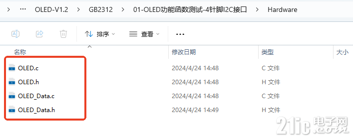

此例程中,我们使用软件(硬件)IIC驱动0.96寸OLED屏幕,实现OLED屏幕显示字符、数字、中文等信息,由于网上有很多开源的OLED驱动了,所用我们只需要配置好底层的通信接口即可,我们使用上次移植好按键库的程序,找到江科大的开源OLED屏幕驱动,将下面4个文件复制到自己的工程,注意我们使用的是GB2312编码,需要选择对应的程序,否则需要进行编码的转换,加入文件夹后打开keil加入到工程中,如图所示:
加入后,我们只需要更改底层的GPIO驱动函数,实现软件模拟IIC的数据通信,即完成了软件IIC驱动OLED屏幕的移植,IIC引脚使用PB8与PB9,主要函数如下所示:

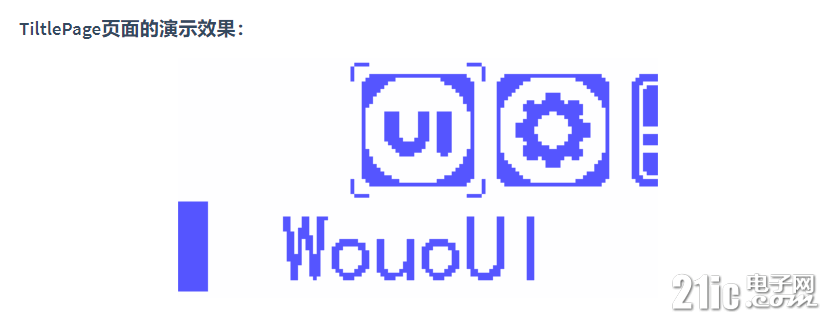

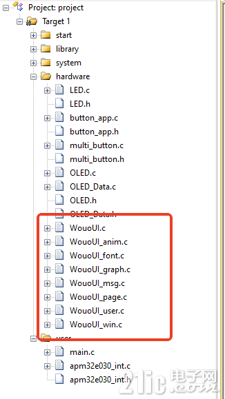

菜单的移植:
经过查看数据手册,E030的IIC硬件一次只能发送256个字节,所以要用DMA+IIC,一次发送128*8个字节实现全刷屏不好实现,我们本次只使用硬件IIC去实现OLED的屏幕驱动,根据WouoUI说明,将文件夹复制到自己的工程,并添加到工程中

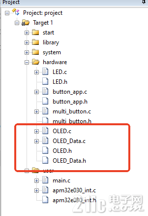

在此文件下,先暂时屏蔽打印函数,并设置自己的屏幕大小,其余暂时不用更改
此时只需将原先的硬件OLED初始化函数,复制到 WouoUI_user.c中,

  92. void TestUI_Init(void) {
  93.     OLED_GPIO_Init();  //硬件的初始化
在初始化函数中加入硬件IIC的初始化,并在main函数中调用即可
  1. #include "apm32e030.h"                  // Device header
  2. #include "Delay.h"
  3. #include "LED.h"
  4. #include "button_app.h"
  5. #include "WouoUI.h"
  6. #include "WouoUI_user.h"
  7. int main (void)
  8. {
  9.         LED_init();
  10.
  11.         /*按键初始化*/
  12.         button_Init();
  13.
  14.         WouoUI_SelectDefaultUI();
  15.     WouoUI_AttachSendBuffFun(OLED_SendBuff);
  16.     TestUI_Init();
  17.         while(1)
  18.         {
  19.                 WouoUI_Proc(30);
  20.         }
  21. }
使用硬件IIC,并将 UI的时间尺度增大到30 ,基本可以满足UI的刷新,在按键库中,定义按键1短按为向下,按键2短按为向上,按键1长按
长按为进入,按键2长按为退出,按键1双击为向左,按键2双击为向右。
