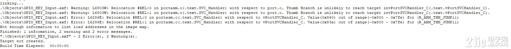

如果这时开始编译,会有如下的错误
这个原因分析,可能是使用了gcc的M0文件,SVC_Handler的地址超过了0x800 - 0x7fe,无法进行寻址。
