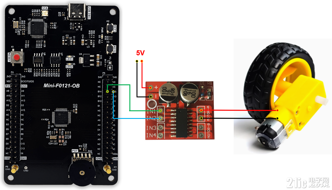

电机驱动模块TC1508:2路直流电机驱动模块 正反转 PWM调速。非常适合在电池供电的智能小车、玩具小车、机器人等上面使用,供电电压2V~10V,可同时驱动两个直流电机或者1个4线2相式步进电机,可实现正反转和调速的功能,每路电流能到1.5A持续电流,峰值电流可达2.5A,有热保护并且能够自动恢复。
本文采用PWM方式驱动该电机驱动模块。
一、连线
PB14  <-------->  IN1
PB15  <-------->  IN2

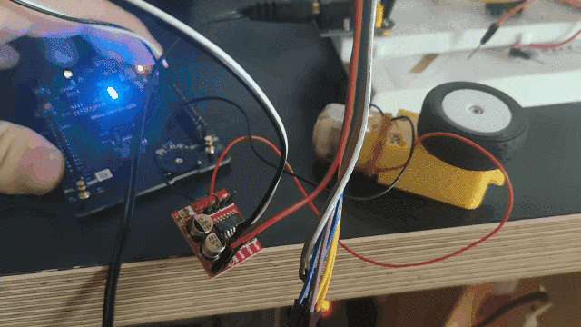

三、运行效果
