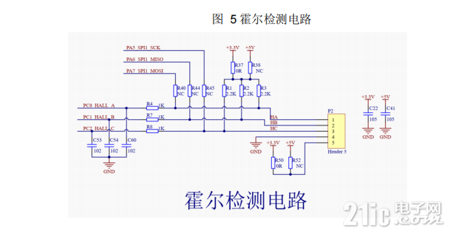

2.3 霍尔检测电路
- 直接接口电路,通过六次霍尔跳变计算转子角速度We
- 采用插值补偿算法估算转子位置及转速

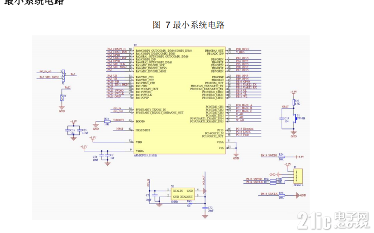

2.5 最小系统
- 8MHz外部晶振
- SWD调试接口
- 48/32引脚LQFP封装选择

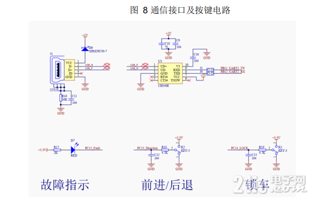

3. 硬件接口资源
- 电源输入接口(24V)
- 三相电机接口(相序影响旋转方向)
- HALL传感器接口
- SWD调试接口
- 功能跳线帽端口
