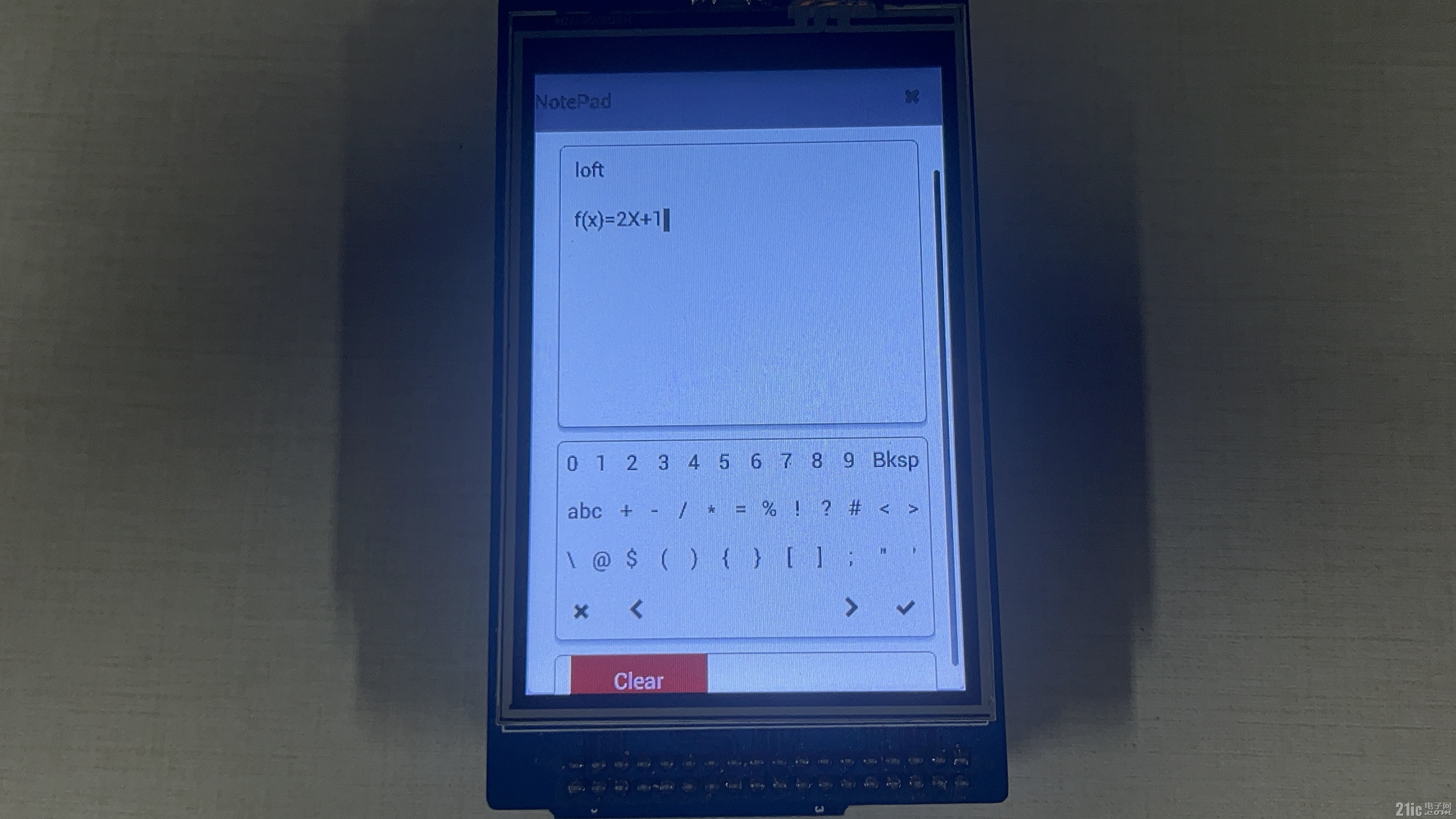

ILI9486扩展板显示屏及记事本UI页面图:

4.2 视频效果
记事本界面包含文本编辑区、虚拟键盘和清除按钮
