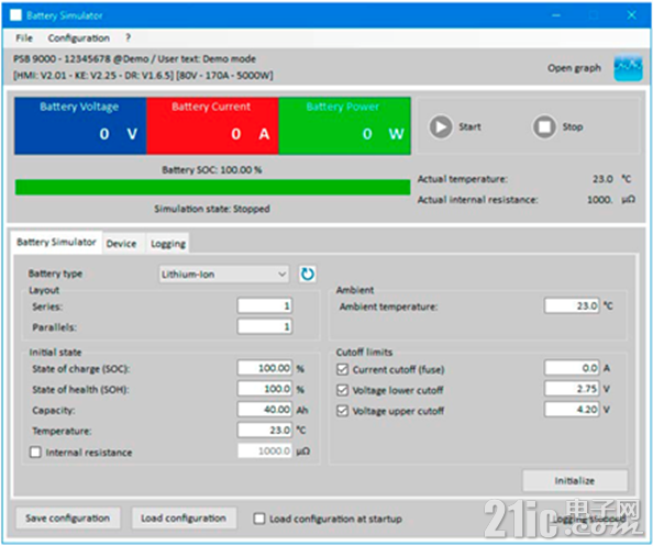

屏幕上方显示实际的电压、电流和功率输出值,即使直流输出关闭,也可能因外部电源存在电压而显示数值。此外,屏幕还包含手动启动/停止控制、充电状态(SOC)、环境温度和内阻信息。下方有三个标签页:“电池模拟器”“设备”和“日志”。在“电池模拟器”标签页中,用户可设置模拟参数,包括选择电池类型(铅酸或锂离子)、定义电池数量及连接方式(布局)、设置初始状态(如SOC、容量、温度、内阻和健康状态)。其中,电池类型决定了容量、内阻、电压上下限等参数的取值范围,而初始状态的设置则需根据电池类型和具体需求进行调整。
