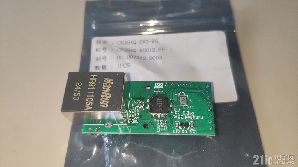

刚刚讲了软件代码,行数不多,实现也不复杂。相较于某5500,沁恒的CH394Q还内置了PHY芯片,25MHz的晶振。不仅可以节省外围器件,减少BOM成本,还缩小了PCB面积。最后,给大家秀一下,我从沁恒展台“申请(shun)”回来的CH394Q模块
闪烁阴影 发表于 2025-7-8 18:49 | 显示全部楼层
这个模块看上去面积确实很小啊,感觉还有压缩的空间
 楼主| FrostShimmer 发表于 2025-7-23 10:51 | 显示全部楼层
集成了PHY,我估计再小的话散热就费劲了

抗干扰性能还是要实际测一下,这个小模块以太网口的变压器是在RJ45接口里面吗?
 楼主| FrostShimmer 发表于 2025-10-28 10:05 | 显示全部楼层
WhisperingTrees 发表于 2025-10-13 15:39
抗干扰性能还是要实际测一下,这个小模块以太网口的变压器是在RJ45接口里面吗? ...
小模块采用的是带变压器的RJ45座
