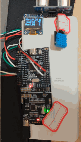

3. 显示设置:来点“花式摆盘”
有了驱动,咱们就可以在屏幕上随心所欲地显示各种信息。我写了个函数 ssd1306_DisPlay(...),把当前距离、温度、湿度值,转成字符串并绘制到 OLED 上。示例使用 Font_11x18 这种较大的字体,让数字更清晰:
void ssd1306_DisPlay(float Dist, int8_t temp, int8_t humi)
        // Use a buffer to store strings
        char buff[32];
        // 1) 在第一行显示 "Dist:xxx m"
        ssd1306_SetCursor(2, 0);
        snprintf(buff, sizeof(buff), "Dist:%.2f m", Dist/1000);
        ssd1306_WriteString(buff, Font_11x18, White);
        // 2) 在第二行显示 "Temp: xx °C"
        ssd1306_SetCursor(2, 18);  // 18 是行高(根据字体大小调节)
        snprintf(buff, sizeof(buff), "Temp:%d  *C", temp);
        // 3) 在第三行显示 "Humi: xx %"
        ssd1306_SetCursor(2, 36);  // 18*2 = 36
        snprintf(buff, sizeof(buff), "Humi:%d   %%", humi);
        // 4) 调用更新函数,将显示缓冲区的内容刷新到屏幕
        ssd1306_UpdateScreen();
这里说明一下“°C”这个符号在字库里可能没有,所以我这里示例用 “*C” 或者你可以改成“°C”,然后保证字体库包含度符号即可。
屏幕显示效果:
+罗马仕充电宝效果:
