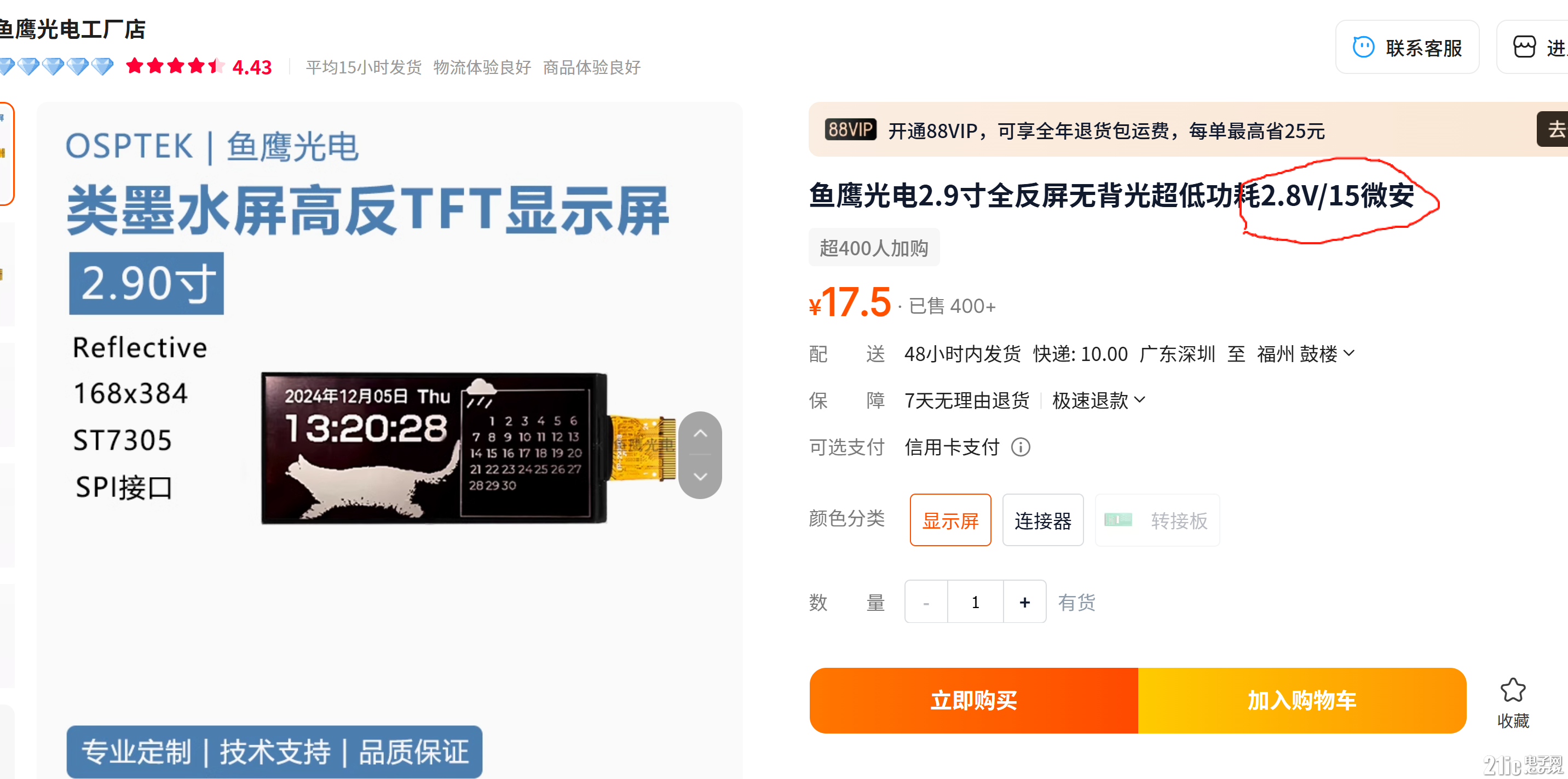

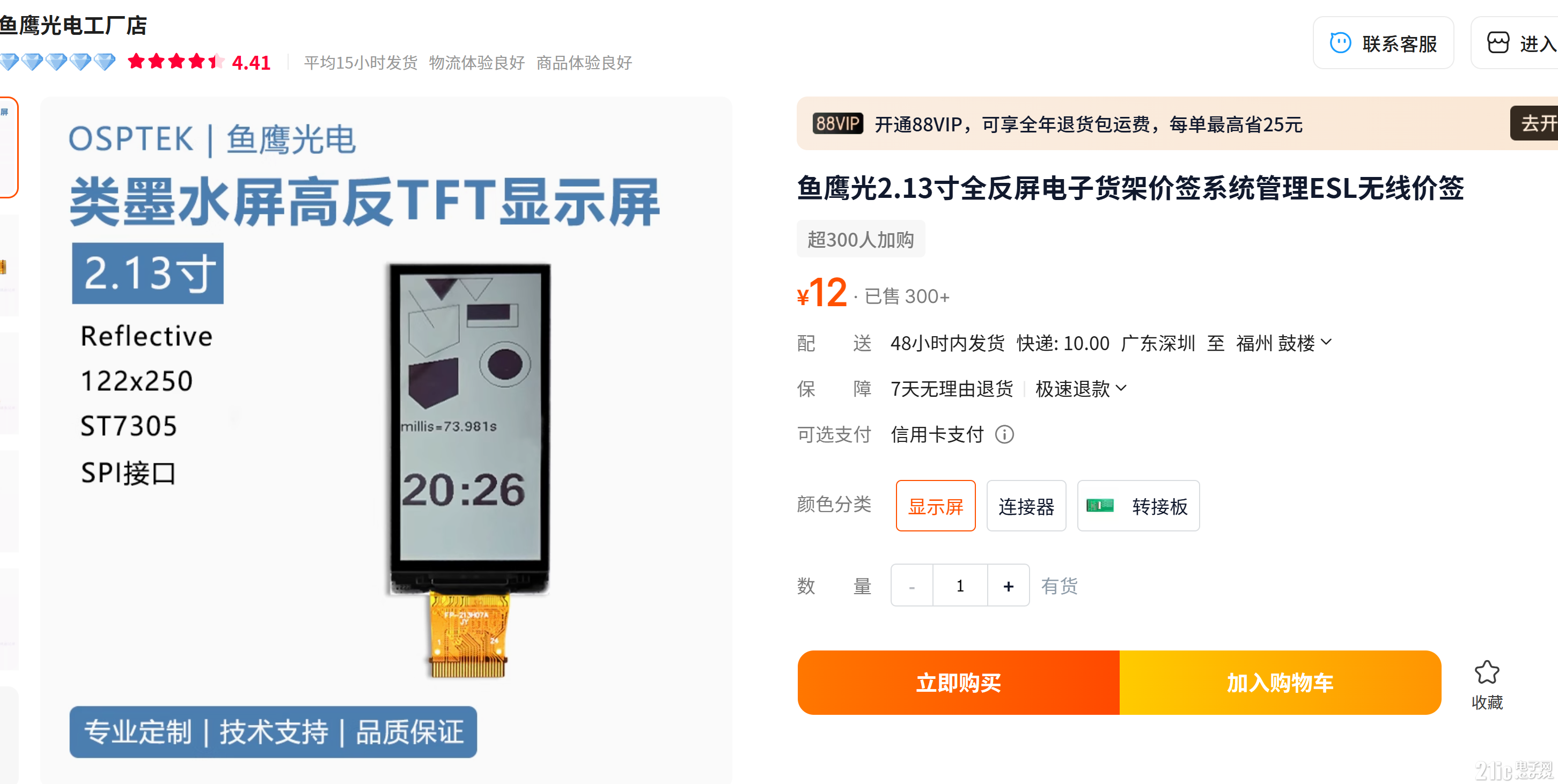

1.2 电子墨水屏
电子墨水屏ePaper是一种采用“微胶囊电泳显示”技术的显示介质,通过不同电压吸引不同颜色的墨滴实现黑白或多个颜色的显示,由于是显示单元是墨滴,所以不需要背光,对眼睛比较友好。除了护眼,省电也它的一大特色,在断电的情况下也能保持显示,在刷屏时才费电,其他时候可以进入睡眠或者直接断电,很适合用来做电子钟或者万年历。
手上刚好有之前在海鲜市场上淘的电子标签,把上面的2.13寸墨水屏拆下作为显示屏,墨水屏的规格如下:
屏幕型号:HINK-E0213A04
分辨率:   122x250
显示颜色:黑白
支持局部刷新

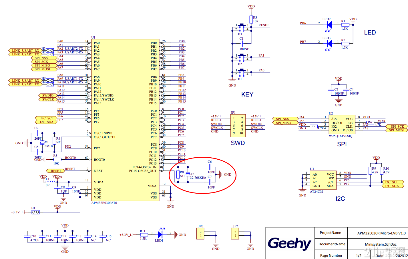

2.1 APM32E030RBT6和RTC电路
主控部分采用APM32E030R Micro-EVB开发板,该开发板板载一个 Geehy CMSIS DAP(WinUSB)调试器,
据说速度要比HID的那种更快,但是在Win7上要手动装一下驱动。
RTC相关电路比较简单,需要有个32.768KHz的晶振。

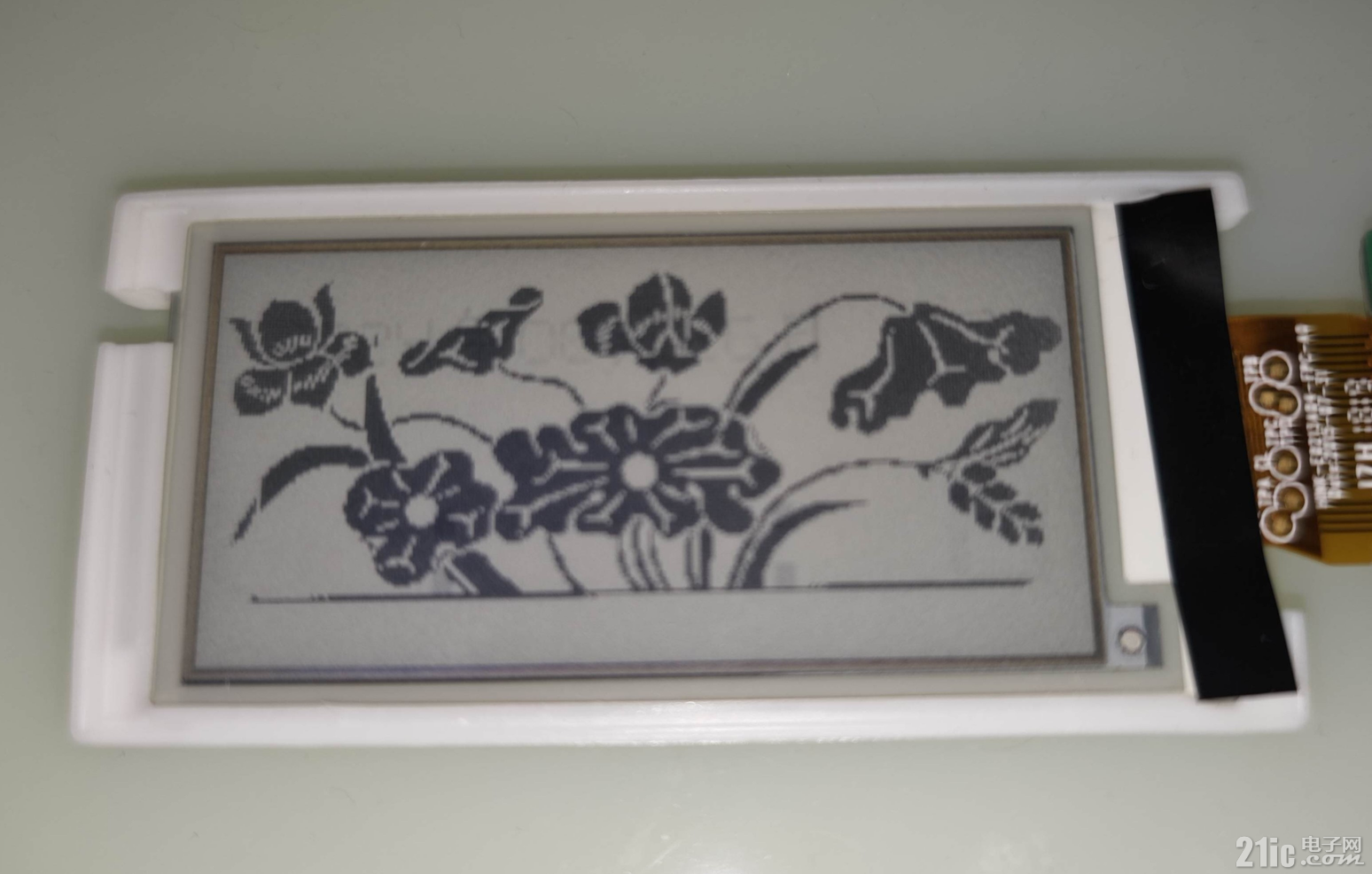

4.2 全局刷图片
这款屏幕的宽度为122,高度为250,取模时需要横向取模,高位在前。
起点坐标和方向如图所示:
如果想要全屏显示一张图片,需要先准备一张122x250分辨率的图片,
用软件“Image2Lcd”打开这张图片,注意选择“水平扫描”,取消下方五个选项的勾,勾选“颜色翻转”,
这款屏幕1为白点、0为黑点,因此要选择颜色反转。最后点"保存" 得到一个g_Image.c文件。

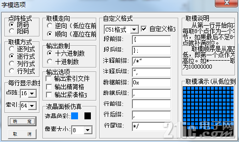

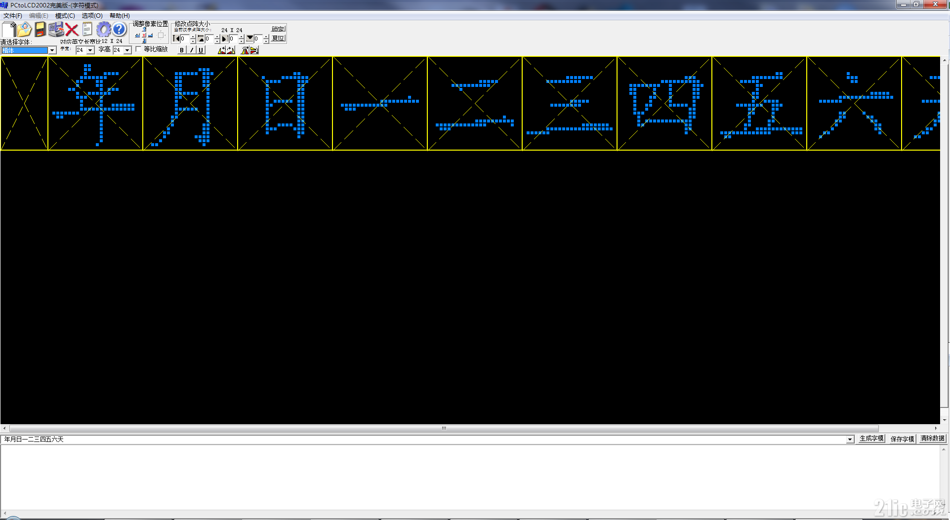

  • 自定义字体的制作
要想显示日期和时间,需要制作相关字库,字库就相当于多个字形图片的集合,和前面的取模和显示方法类似,只不过这里是更小的图片。
这里用“PCtoLCD”来制作所需要的字库,字幕选项设为”逐行式“
选择字体、设置字高、字宽,输入想要生成的文字,最后点"生成字模",
这样就得到字库数组 const unsigned char DZ_simkai24[]。
ASCII字符比较少,可以把全部ascii字符做成字库放进MCU中,使用也比较简单;
中文字符太多了全部做成字库放进MCU中不现实,所以我选择只把要用到的汉字做成字库,其他的字就显示为空格。
为了能找到某个汉字字模在这些数组中的位置,还需要做个字模和编码的映射关系表。
于是先定义这样一个新的数据类型,把每个字的GB2312编码和该字模在数组中的位置联系起来。

  1. epaper_font_set(&simkai24);
  2.   epaper_draw_text(0,0,"  年 月 日  ");
为保证能找到正确的文字编码,以上代码中的汉字须是GB2312,在Keil里面设置一下,
菜单栏View -> Configuration->Editor ,Encoding 选“Chinese GB1212” 。

xch 发表于 2025-7-1 16:41 | 显示全部楼层

TFT 屏功耗也不大,还便宜。一秒刷一次平均功耗20~30微安

梦塑者 发表于 2025-7-16 10:47 | 显示全部楼层
shanyuxiang 发表于 2025-7-1 16:45
新的电子墨水屏模块确实贵,我都是从二手电子标签上拆
现在越来越觉得某鱼的东西不靠谱。
现在各样奇怪的事情都可以在某鱼发生,什么到手刀,什么寄砖头。
感觉货不对版已经是见怪不怪了
太贵的也不敢在上面买,这种几块钱的电子标签买来玩玩还行  发表于 2025-7-16 17:37
