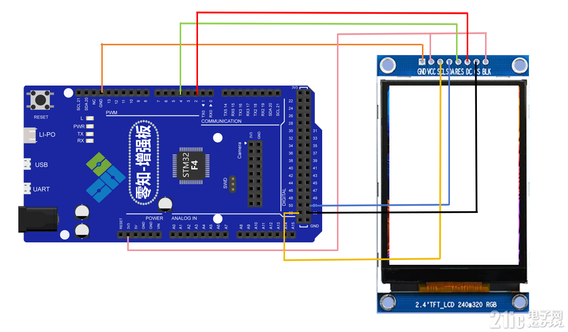

1.2 硬件连接
模块
零知增强板引脚
TFT_CS
53
TFT_DC
TFT_MOSI
51
TFT_SCLK
52
TFT_RST
蜂鸣器&LED
按钮1
14
按钮2
15
按钮3
16
按钮4
17
1.3 连接硬件图主控零知增强板和ST7789显示屏:

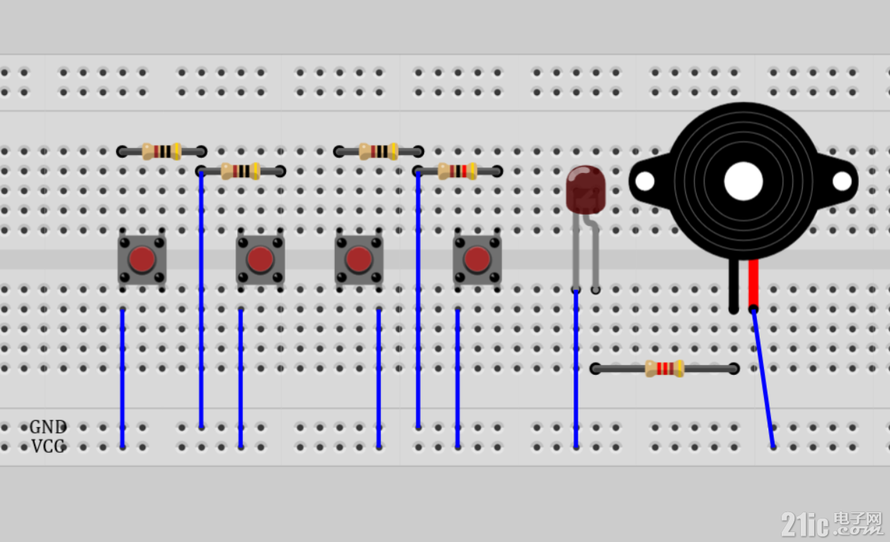

蜂鸣器和按键电路:
1.4 连接实物图
