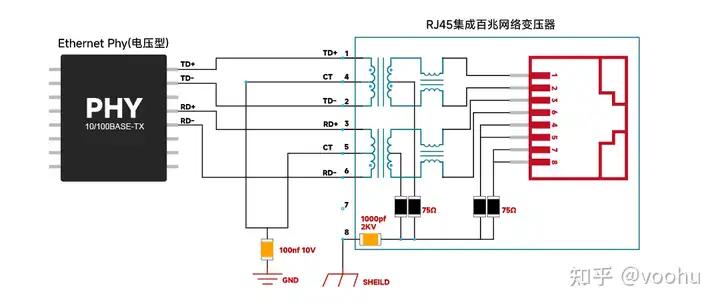

百兆以太网标准电路设计
此方案为沃虎电子科技(VOOHU)百兆以太网标准方案,公司专注于通讯电子元件领域已逾8年,公司秉承选沃虎真靠谱的经营策略与服务理念,提供全套的技术方案支持。
电流型PHY标准方案(分立式&集成式)
方案简介
1. 初级侧接线:
差分对连接:网络变压器的初级侧分别接入TD和RD的差分对,PCB布线时两组差分对的线序可以交换。
• 去耦电容:初级侧应通过一个100nF的电容连接至GND,确保信号的稳定性和完整性。
• 磁珠连接:对于电流型PHY,初级线圈需要接一个磁珠,进而连接到PHY的VCC,以滤除高频噪声,确保信号的稳定性。
2. 次级侧接线:
• RJ45连接:次级侧连接到RJ45接口的1、2、3、6引脚。
• BOB Smith电路:次级侧应接入一个75Ω的电阻,随后通过一个1nF、耐压2KV及以上的电容连接至机壳地。推荐使用1206封装的贴片陶瓷电容或具有较宽脚距的高压瓷片电容。
3. 接地处理:
• 悬空引脚:RJ45接口的悬空引脚也应通过类似的设计连接至机壳地,最终流入大地,确保整个电路的接地系统完整。电路功能说明
• BOB Smith电路:由75Ω电阻和1nF电容组成的电路,为共模信号提供回流路径,有效滤除共模信号,改善电磁干扰(EMI),并在一定程度上抑制浪涌电流。
• 去耦电容:100nF电容用于滤除高频噪声,确保信号的稳定性和完整性。
• 耐压电容:1nF电容的耐压值必须达到2KV或更高,以确保在高压环境下的可靠性。

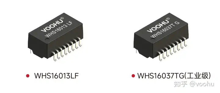

  • 产品图示--分立式产品推荐

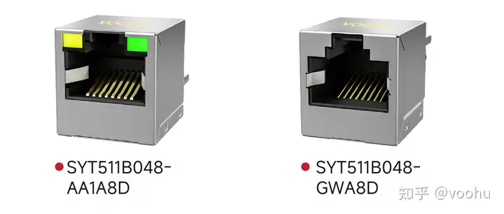

  • 产品图示--集成式产品推荐

电压型PHY标准方案(分立式&集成式)
方案简介
1. 初级侧接线:
• 差分对连接:网络变压器的初级侧分别接入TD和RD的差分对,PCB布线时两组差分对的线序可以交换。
2. 次级侧接线:
3. 接地处理:

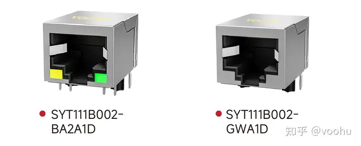

  • 产品图示--分立式产品推荐
  • 产品图示--集成式产品推荐
