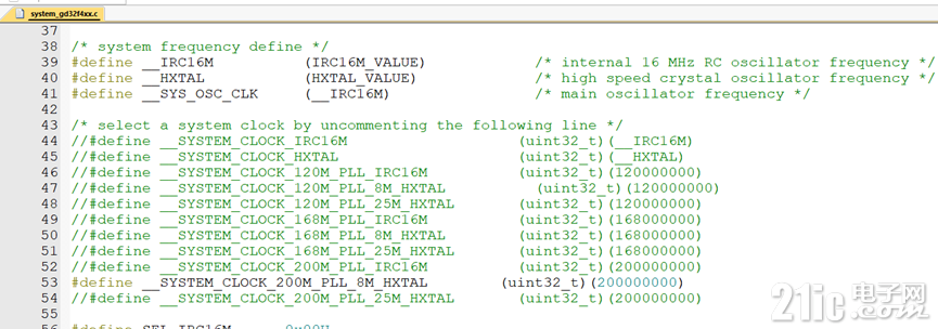

再打开文件system_gd32f4xx.c文件看下系统时钟的相关配置参数:
从这些代码可以看出,用来做系统时钟的时钟单元主要是IRC16M和HXTAL,并且代码里提供了120M、168M和200M的系统时钟配置选择,只要打开相应的宏定义即可。
