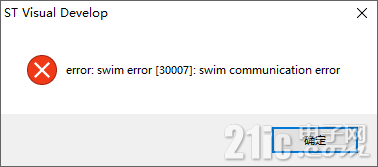

如题,STM8S005+STVD+stlink无法进入denbug模式,点击开始debug,STVD反馈如下信息:
-> failed to download application: error: swim error [30007]: swim communication error
可以用STVP+STLINK下载程序,
检查Vcap脚电平是1.8v左右,NRST电平是3.7多。
各位大佬,请问这是什么原因?

 楼主| YONNHOR 发表于 2025-7-8 11:42 | 显示全部楼层
dffzh 发表于 2025-7-7 17:19
可能原因大概如下吧:
1、STVD IDE里面配置调试器错误或者降低通信速度试试;
2、通过STVD可以下载程序吗? ...
1.IDE配置为STLINK仿真
2.可以用STVP下载
3.STLINK已更新至最新版固件
4.电压很稳定,几乎没有波动
@dffzh :yonnhor  发表于 2025-7-8 16:21
方便的话,留个V信,帮你看下。  发表于 2025-7-8 13:29

 楼主| YONNHOR 发表于 2025-7-9 15:38 | 显示全部楼层
困扰两天,终于找到问题所在了。
由于工程将OptionByte设置了保护,所以Debug是ST-Link向MCU写入失败,所以无法进入debug模式,
将此保护取消掉即可。
