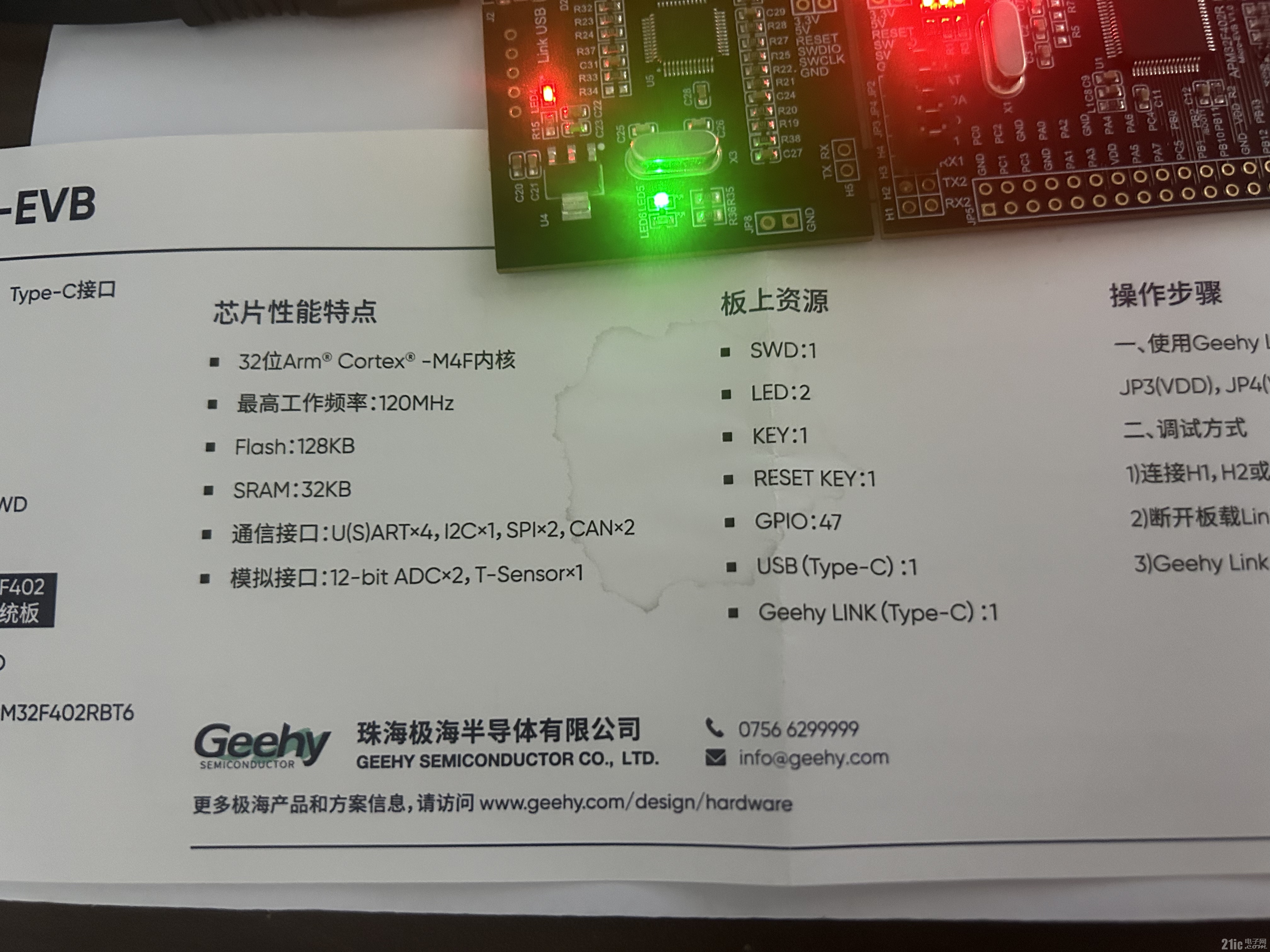

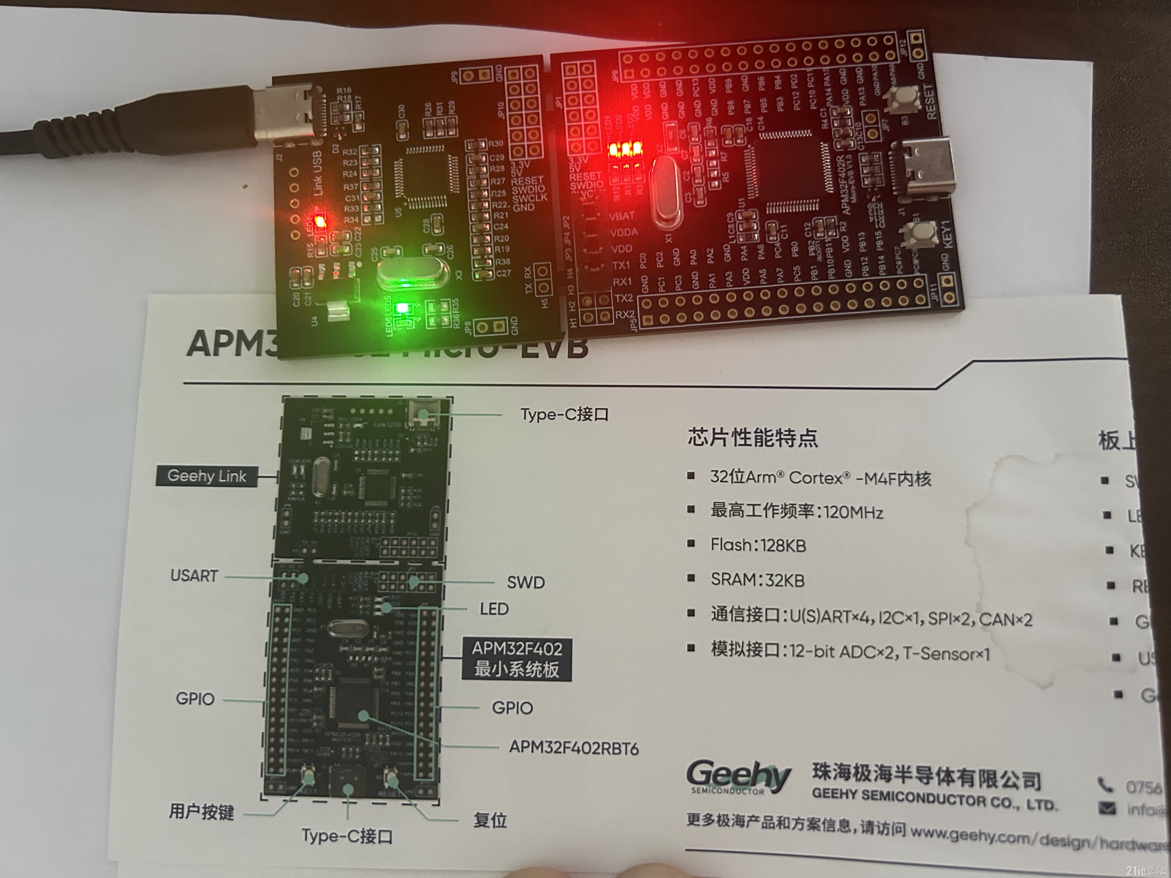

#申请原创# #申请开发板# 很高兴收到了极海APM32F402xB开发板,特地来写下测试帖子,首先看看板子的真容,如下:
97375686b416998cb7.jpg 72679686b41780b358.jpg 56873686b4185ef155.jpg 45912686b41933b249.jpg
映入眼帘的是APM32F402xB开发板,非常的小巧精致,板子上还搭载了一个极海的Llink调试下载器,这个和STlink类似。
只需要插上USB TypeC接口就能供电,同时又能下载调试了,非常的方便灵活。
看到板子上的参数,APM32F402xB是一款基于 Arm Cortex-M4F 内核的 32 位微控制器,内核是带有 FPU 的。所以可以进行浮点运算,
可以跑一些复杂的高性能算法,比如BLDC的FOC算法,卡尔曼滤波等等!
板载128Kflash,32K SRAM,看起来配置很不错。

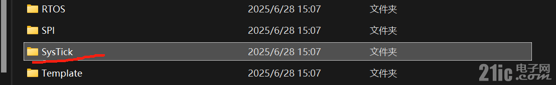

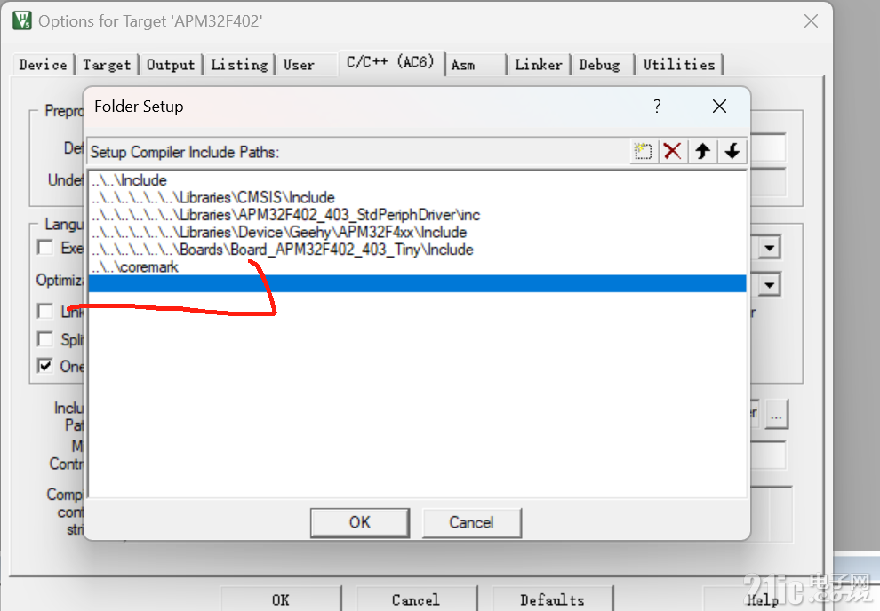

2.打开极海SDK里面的任意一个工程,这里我选择SysTick
添加coremark文件夹路劲和源文件到工程
编译一遍

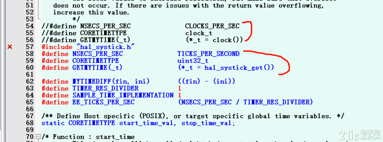

发现有6出错误,需要进行修改3.先修改core_portme.c文件
按照上图修改代码
接着修改core_portme.h文件

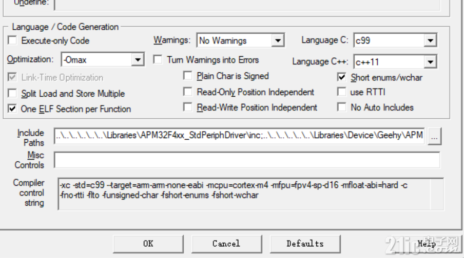

优化等级开到最大 -Omax

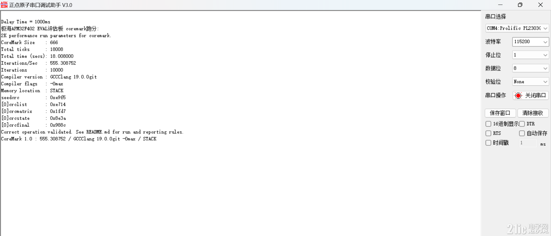

打开串口助手,查看
等待10秒钟左右时间,

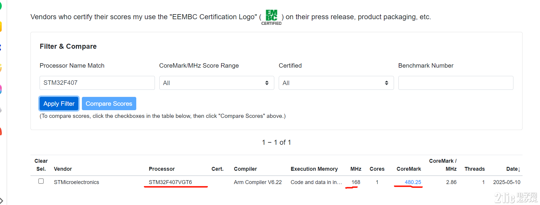

可以看到,APM32F402xB最终coremark跑分为555分,因为APM32F402xB对标的是STM32F407,
在coremark官网查看一下STM32F407的分数。
可以看到,在168MHZ下,AC6编译器,STM32F407跑分为480分,极海的APM32F402xB最终coremark跑分为555分。
相比较,极海的APM32F402xB性能有提高!!!!
