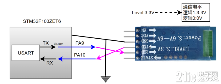

1.2 物理拓补图
接口通过三个引脚与其他设备连接在一起。任何USART双向通信至少需要两个脚
RX:接收数据输入
TX:发送数据输出
GND:双方要共地,双方通过USART进行通信,两个设备必须要共地,因为逻辑1---3.3V电压(对于地的电压),如果两个设备不共地则对地电压的高电平(3.3V就可能不太一样)。共地的意义是让两个设备的通信电平对地电压相等

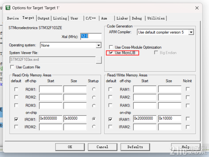

打印函数
记得勾选微库,printf函数不涉及到中断,它是将内存中的数据输出到上位机
//printf()的底层借助fputc函数进行输出
int fputc(int ch,FILE*stream)
        usart1_sendbyte(ch);
        return ch;
