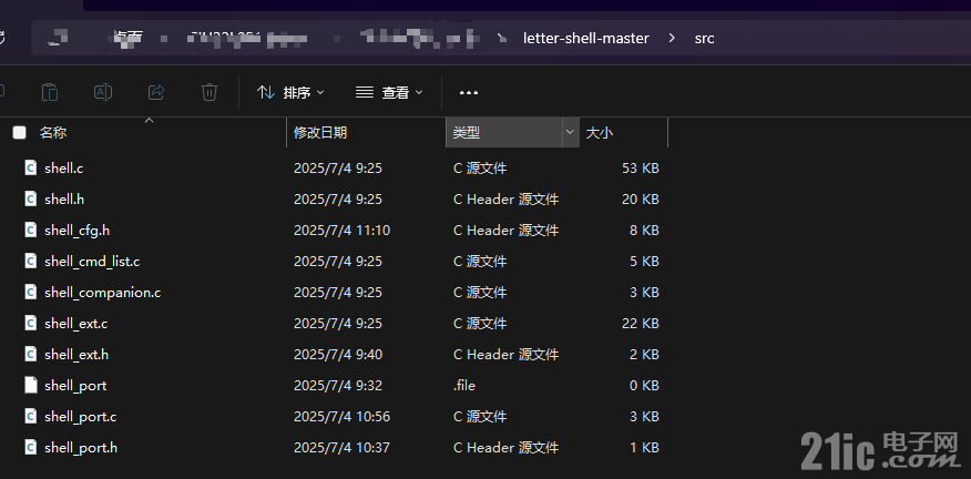

        下载后的源码结构如下图:
2.2终端移植
       将下载后的zip资源进行解压,得到2.1所示的对应文件,将所有的文件存放置工程目录下:

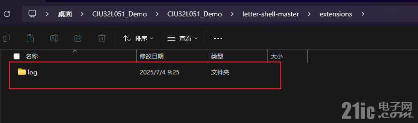

        再将资源文件夹下externsions文件下除LOG文件夹以外的文件全部删除,具体如下:
        将剩余的资源文件添加到工程中具体流程如下:

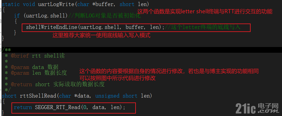

        添加完成后,打开shell_port.c文件可以看到,这个文件是实现letter终端的数据输入和数据读出,以及通过SEGGER RTT与Letter Shell终端初始化的功能,还有LOG对象的注册等。
        下图是shell_port.c中终端写入的实现,框选内容为需要自己实现的内容。
        另外在该文件中使用需要关联LOG对象和letter shell,所以需要在文件内添加如下内容的代码:
        这里实现的是RTT与letter shell的交互
这里的尾行输入,我称为底线输入模式
        shell初始化时进行LOG和shell对象的关联

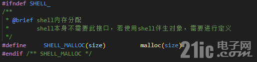

        后续有可能会需要使用到Shell的伴生对象时需要给他开辟对应的存储空间,改为malloc进行动态开辟和释放,具体如下:

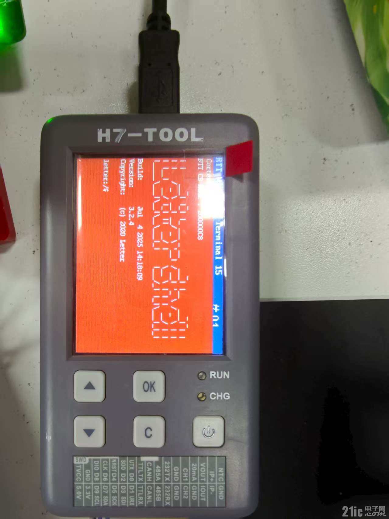

        这里测试,博主使用的是H7 Toll中的RTT进行测试,各位若如果没有H7 Toll,可以使用JLINK的RTT进行测试,具体方法两者均一致。

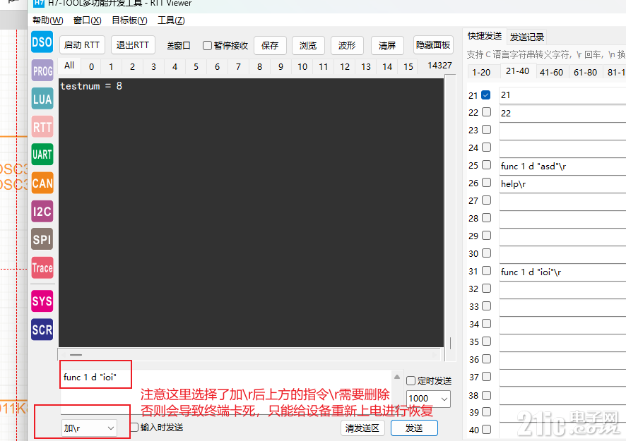

        启动SEGGER RTT,具体如下
        启动后,RTT的终端呈现如下情况则说明Letter shell的移植已经成功,但还需测试对应的自定义指令是否可以正常使用,具体呈现如下:
        接着在H7 Toll的RTT上位机中对应的输入栏输入对应的定义指令,具体如下:
      上图显示的结构是testnum = 8说明博主已经输入了8次对应的指令,下图是博主输入到第5 次时拍摄的H7 Toll时的效果图,可见我们输入的指令,在我们的嵌入式软件程序中确实被正确执行。
