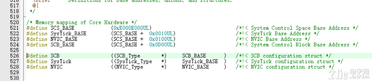

    遇到的第一个问题就是SCB->VTOR这个东西识别不到,本来我是想百分百模仿原子哥的,但是在APP代码的第一条就出现问题了,像这样:
点到SCB的定义:
找不到这个VTOR,虽然都是HAL库,但是这个和STM32那个HAL库发现很多都不一样,这是STM32的的,可以找到那个VTOR
然后就参考了一下其他大佬的文章MM32F0144 Cortex-M0内核IAP远程升级_mm32 iap-CSDN博客,按照这个方法就成功了.原因网上找到是:Cortex-M0内核的向量表偏移寄存器(VTOR)仅在Cortex-M3/M4/M7等高级内核中存在。Cortex-M0的向量表固定位于Flash的起始地址(0x0000 0000),无法通过软件动态修改。

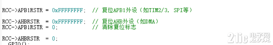

      遇到的第二个问题是,APP升级前,bootload和APP可以互相跳转且正常运行,可APP升级后,bootload跳转到APP,APP运行直接卡死的问题.这个问题挺折磨的,网上找了很多资料,还问了AI,有的说滴答定时器没有关闭,有的说APP和bootload的RAM冲突了,有的说要用汇编跳转什么什么的,反正都试过了,没用.然后就不得不拿出尘封多年的STLINK调试器.然后又去恶补了一下调试方法(很久没用过调试操作了,都忘了),结果就是卡死在APP的gpio定义里面,然后就问AI,听AI的加了这些语句:
     结果还是卡死,这次是卡死在RCC->AHBRSTR=0,然后就被我看出不对劲了,这句代码所在的地址对应的汇编居然在死循环(这里就不发图了,找图得在公司复刻一下情况,嫌麻烦),然后我就把APP升级后代码那个地址的数据看了一下,发现bootload把APP升级代码中的0x0D,烧录成了0x00,其它正常烧录.我还以为是flash擦除和烧录出了问题,结果发现是可以烧录0x0D的,~经过摸索了之后~,发现了这个:
     没错,写库函数的那个大帅哥,在UART接受函数里面,把接收到的0x0D手动变成的0x00.把这一个处理注释了,就解决了..
