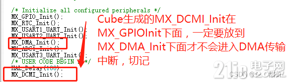

问题1:MX_DCMI_Init();放到  MX_DMA_Init();后

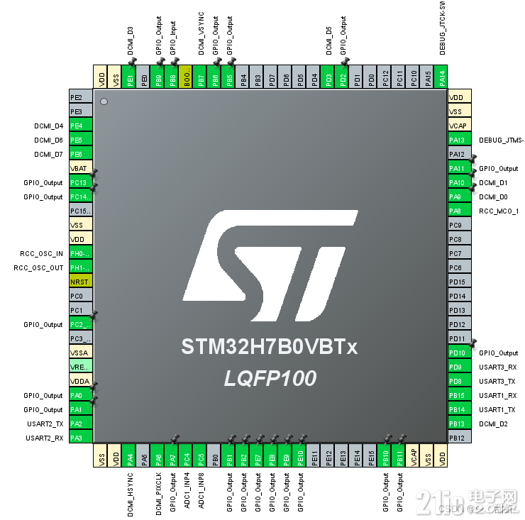

问题3:IO复用问题,DCMI数据口可以复用到其他IO口,要注意配置

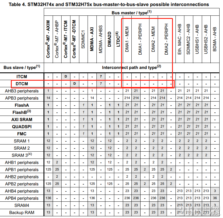

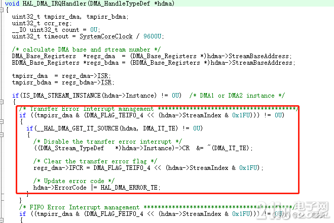

网上说是内存地址问题,DMA不能访问直接访问DTCM,也改成SRAM了,也会进入错误中断
DMA1等都不能访问DTCM
最终发现把    MX_DCMI_Init();放到  MX_DMA_Init();即可正常传输数据
Several peripheral DMA handle pointers point to the same DMA handle.
     Be aware that there is only one channel to perform all the requested DMAs.干扰项,删掉就行不用管,我开始还以为这里需要配置什么东西,就保留最上边一行

缓存放到SRAM放到中
__align(32) uint32_t buffer[65535] __attribute((at(0X24040000)));

配置IO也要注意一下D0,D1,D3可以复用到其他IO,一定不要弄错,配置完要对着IO检查一遍,频率使用也很重要,我这里用到的频率如下

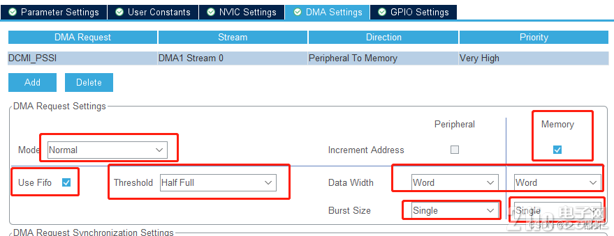

DMA配置,不要修改

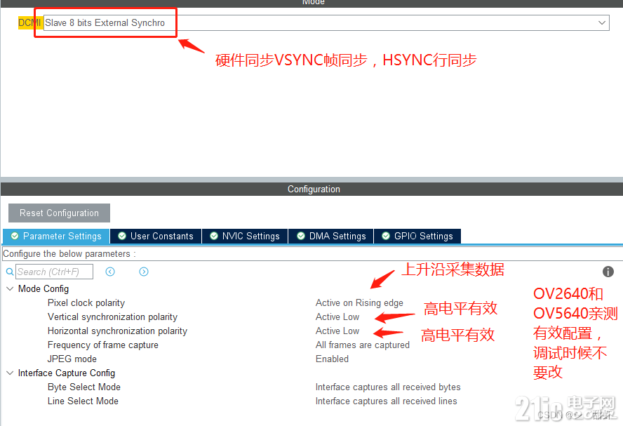

摄像头时钟,这个可以自由发挥,和摄像头分频配置一起可以有多重组合
