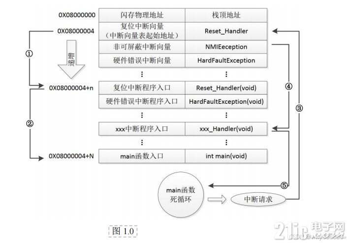

        升级的APP程序可以选择放在芯片内部的flash或者芯片的sram(即运行内存),理论上来讲,当芯片的flash的内存足够大时,芯片可以存储多个APP程序供代码使用,当然sram足够大也完全可以。下图是N32G45x的bootloader与APP正常执行时的流程图:
        上图得知Flash的起始地址为0x08000000,MCU的复位中断程序所存储的位置为0x08000004,即偏移了4个字节,其余的程序即MCU bootloader的大小,这里注意,在设置MCU中断向量表偏移的时,偏移地址要大于MCU bootloader的大小,否则在进行升级时,可能会将MCU的bootloader的程序被擦除,造成升级失败。

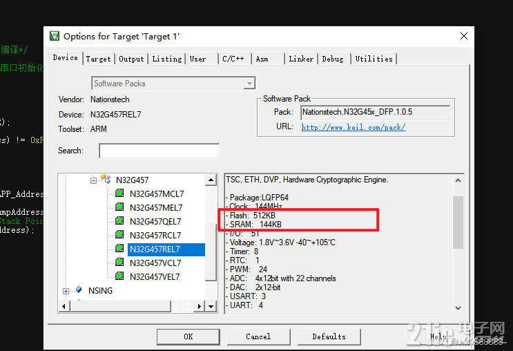

                N32G457REL7 Flash和Sram的相关信息在keil中可以查看,如下图所示:
该芯片的Flash大小为512K,Sram为144K,主频最高为144MHz,对于IAP只需要了解这么多即可,另外Flash的一页对应的数据大小为 2048bit数据,即256个字节的数据,在后续flash的烧写中使用的到。

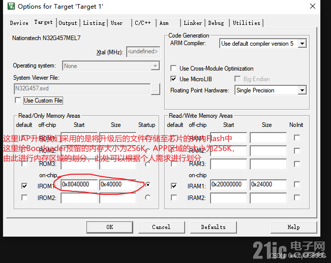

       在编写完升级后的mian程序后,先不要烧录。此时需要根据bootloader中提前预留的APP区域设置对应的中断向量偏移,具体配置如下图:

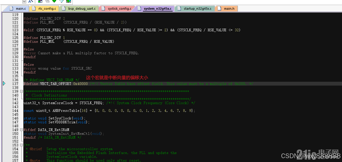

         打开MCU的启动文件,找到系统初始化,跳转到对应的函数内,找到SCB->VTOR寄存器的相关配置,具体操作如下图。
        找到VECT_TAB_OFFSET这个宏的相关定义,如下图所示,该宏大小的修改可以根据bootloader程序中预留的app区域进行修改,由于博主预留的区域是256K,则将偏移量设置为0x40000即可。
        配置完成后,可以对工程2进行编译,进行烧录。注意:此时该工程被烧录的到了芯片flash的那个区域内呢?答案就是预留的APP区域内,即0x8040000为工程二bin文件在flash的起始地址,结束地址则为0x8040000+bin文件的大小。

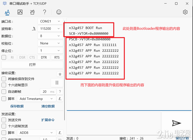

        烧录完成后,程序将会输出如下图所示的内容:
        由此图可以看出,IAP升级以及成功实现。

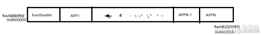

        关于个人对IAP升级的理解:本质上就是将芯片的Flash内存划分出不同的区间,有bootloader和APP的区域,其中APP的区域可以有多个,但bootloader只能有一个具体的划分如下图:
即一个flash的起始位MCU的bootloader程序,后续的内存区域都可存放对应的APP程序,但要保证APP程序的大小不能超过flash的结束地址。
        上述内容是对flash内存区域的划分。
