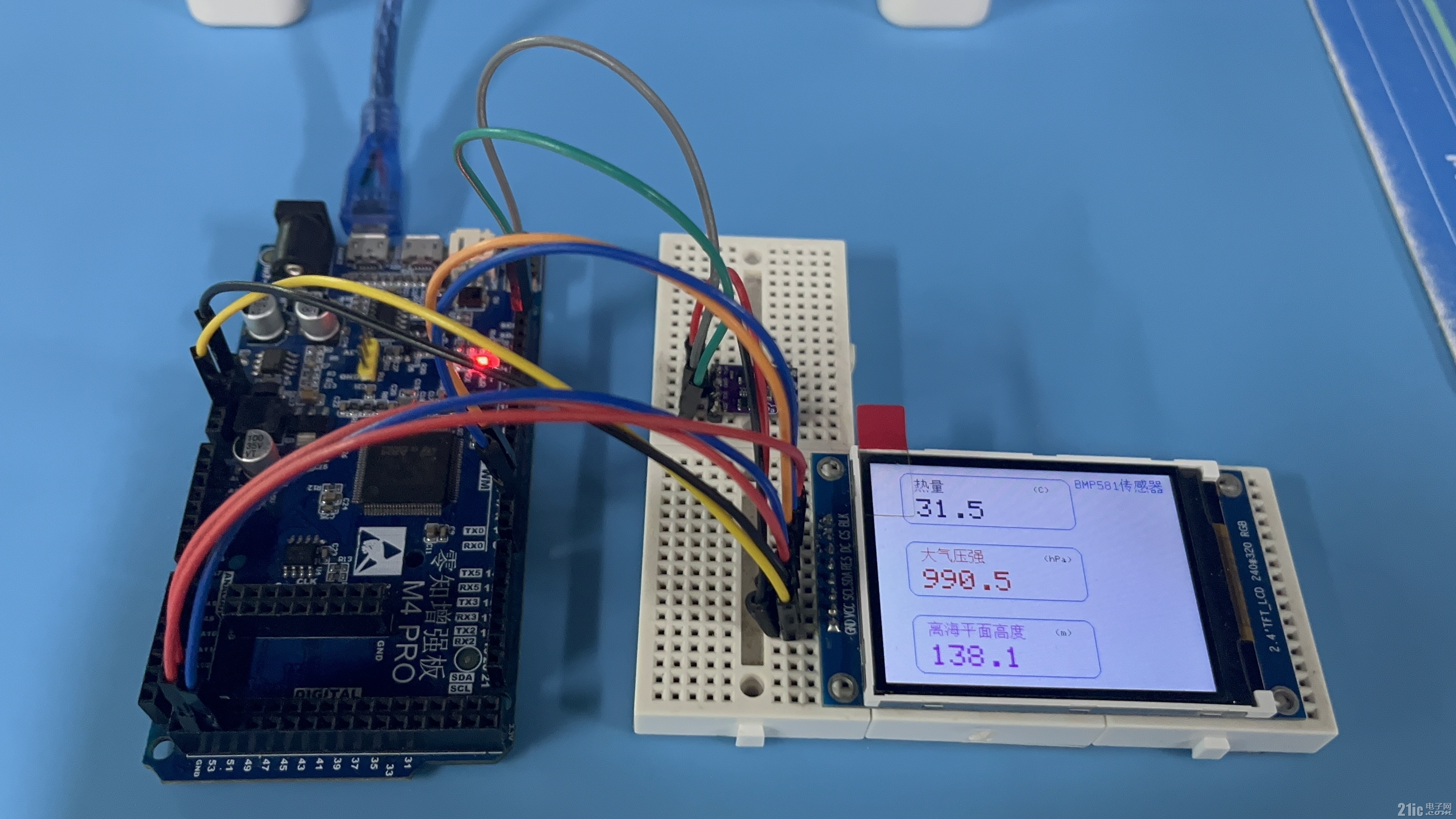

(1)项目概述
        本教程将重点讲解如何在STM32F407VET6零知增强板上实现ST7789显示屏的中文显示功能,结合BMP581传感器数据展示。项目使用I2C通信读取传感器数据,通过SPI接口在TFT屏幕上显示中文界面。

1.3 连接硬件图
1.4 接线实物图

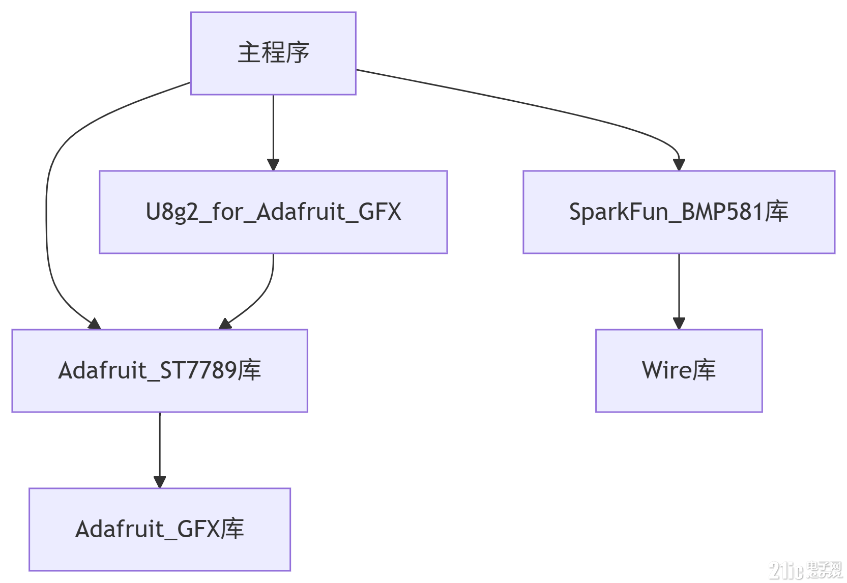

二、软件架构设计2.1 库依赖关系
  • SparkFun_BMP581库:提供传感器初始化接口、封装数据读取函数、处理I2C通信协议
  • Adafruit_ST7789+GFX库:实现屏幕底层驱动、提供图形绘制API、优化显示性能
  • U8g2_for_Adafruit_GFX:添加中文字符支持、扩展文本渲染能力

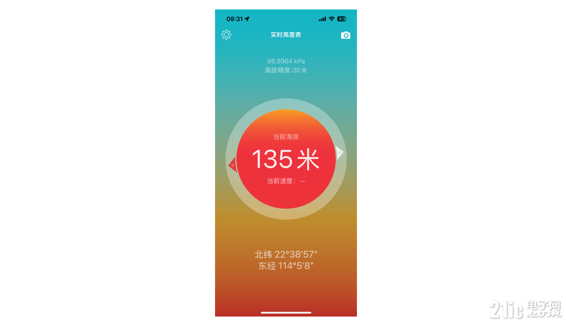

将通过传感器获取到的气压值与下面的app海拔仪气压值进行对比

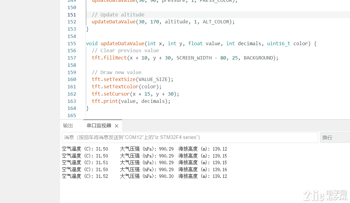

3.4 串口监视器数据串口监视器将同时每秒输出一次数据:
