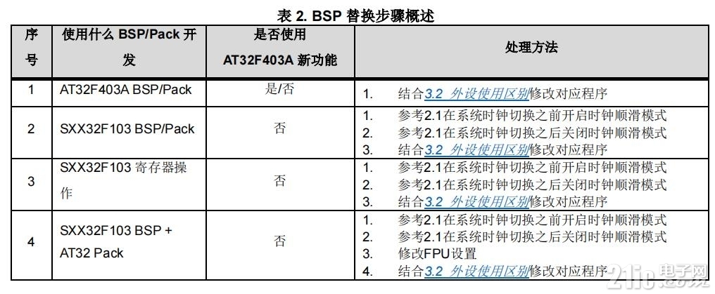

替换步骤:
1,步骤一:解焊SXX32F103,换成AT32F403对应型号

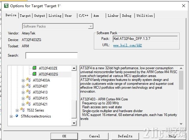

2,keiL添加:Keil.AT32F4xx_DFP.1.3.7.pack
3,startup_stm32f10x_atf403a.s替换  AT32标准库(BSP)模板建立 参见附件文档 “AT32F4xx标准库BSP&Pack应用指南”
完美替换!

BSP工程替换:
