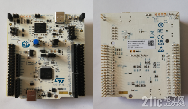

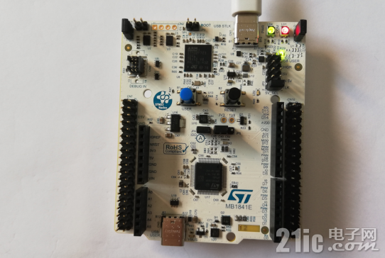

STM32U385RG 开发板是一款基于 Arm® Cortex®-M33 内核的Nucleo-64 开发工具,它具有低功耗、安全性高的特点。此外,它还板载了 ST-LINK/V3E 调试器,并支持 USB、SPI、CAN FD 等通信接口方式。
该开发板的外观如图1所示,是采用双面器件布局,但以正面为主,背面只是小的阻、容器件。
504660503b864a76dacd8abc55ecc57a
图1 外观

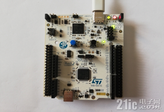

在上电后,可见到电源和通信指示灯被点亮,并伴有绿色LD3的快速闪烁,见图2所示。
若按下蓝色的用户键,会一次改变闪烁的频率。

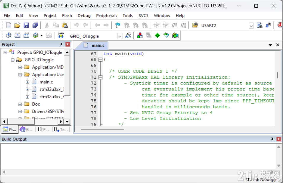

至于MDK,选取V5.36的版本即可进行编译和下载,其界面如图4所示。
edb4ef70aecb42d3678e8ed77de5b3d9
图4 软件界面
在完成芯片支持升级包的安装后,可呈现出对芯片的支持状态,见图5所示。

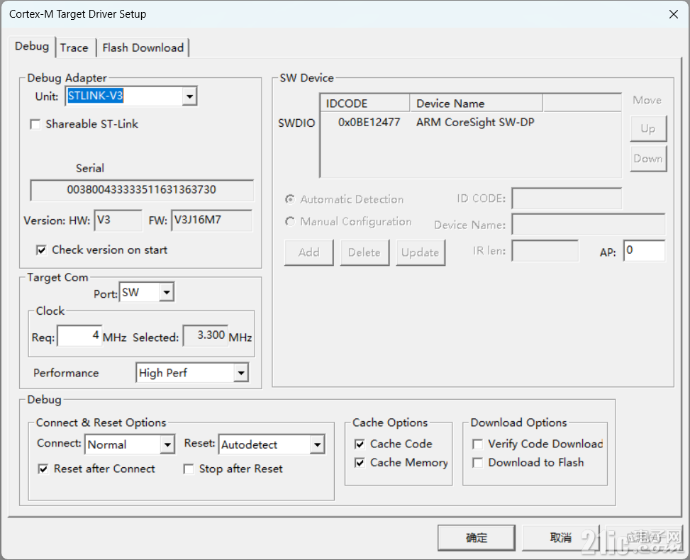

在连接开发板的状态下,其呈现的状态如图7所示。
5e916b35a951db0e46bebd79c73174cc
图7 完成连接

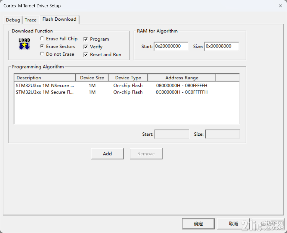

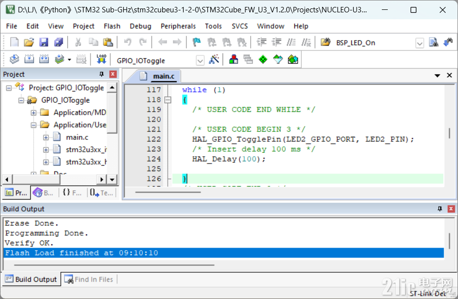

在如图8所示的烧录算法下,执行程序下载则如图9所示,说明下载成功。
此时,即可见到开发板上的LED2闪烁起来,见图10所示。

产生LED2闪烁的主程序为:

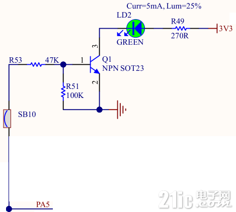

对LED2的相关定义如下:
#define LED2_PIN                                GPIO_PIN_5
#define LED2_GPIO_PORT                          GPIOA
#define LED2_GPIO_CLK_ENABLE()                  __HAL_RCC_GPIOA_CLK_ENABLE()
#define LED2_GPIO_CLK_DISABLE()                 __HAL_RCC_GPIOA_CLK_DISABLE()
结合LED2的电路来看,两者是完全统一的。
9814a2548b14fd08d6c526d4b5ff5a8c
图11  LED2电路

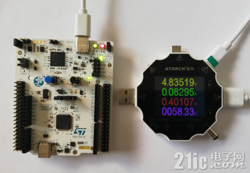

如果进行功耗检测的话,其功耗情况如图12所示。
de19a6035e641d8aaa25156795289f01
图12  功耗检测

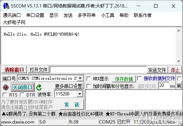

若要实现LED2闪烁及串口输出“Hello 21ic, Hello NUCLEO-U385RG-Q!"的效果,则主程序的内容为:

相应的串口初始化函数为:

该程序的实现效果如图13所示,说明它符合预期的设计要求。
图13 输出测试
